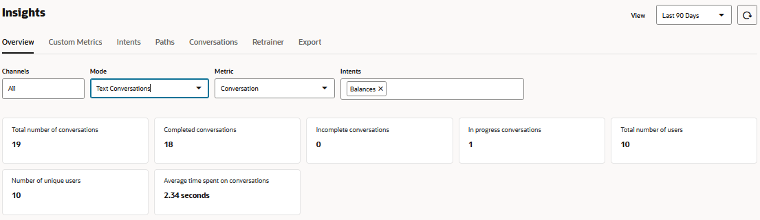

共通メトリック
概要レポートには、テキストと音声の両方の会話について、次のKPIが含まれます
  • 会話の合計数— 会話の合計数。完了、未完了および進行中の会話で構成されます。ステータスに関係なく、会話は1つ以上のダイアログ・ターンで構成できます。各ターンは、ユーザーとスキルの間の単一の交換です。

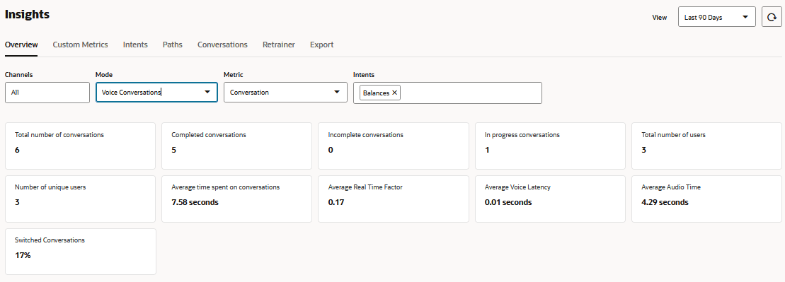

音声メトリック
音声対話で始まる会話は音声会話とみなされます。音声で開始されてもテキストで完了した会話は、切り替えられた会話とみなされます。他のすべての会話はテキストとみなされます。概要レポートには、標準メトリックに加えて、音声および切り替えられた会話に固有の次のメトリックが含まれています。
ノート
これらのメトリックは情報提供のみを目的としており、操作はできません。
これらのメトリックを表示するには、「テキストと音声の操作を比較」を無効にし、「すべて」または「音声」のいずれかをモードとして選択します。
  • 会話に費やされた平均時間– 音声会話の平均時間。
  • 平均リアルタイム・ファクタ(RTF)–CPU時間に対するオーディオ入力の処理に要した時間の比率。たとえば、1秒のオーディオの処理にCPU時間が1秒かかる場合、RTFは1 (1/1)です。1秒のオーディオの処理に500ミリ秒の場合のRTFは.5または½です。処理がオーディオ入力より遅れないように、RTFを1未満にすることが理想的です。RTFが1を超える場合は、Oracle Supportに連絡してください。
  • 平均音声レイテンシ – 発話の終わりを検出してから最終結果(またはトランスクリプション)を生成するまでの遅延(ミリ秒)。レイテンシが発生した場合は、Oracle Supportに連絡してください。
  • 平均オーディオ時間– すべての音声会話の平均期間(秒単位)。
  • 切り替えられた会話– 音声コマンドで開始されたが、対話を完了するためにテキストに切り替える必要があったスキルの会話の割合。このメトリックは、音声からテキストへの切替えに関連する複数の実行パスが存在したことを示します。

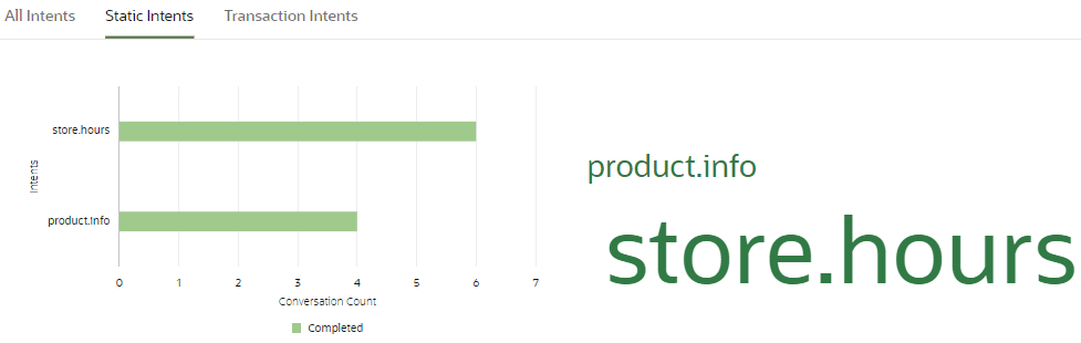

これらのオプションを使用すると、使用状況をすばやく分類することができます。For example, for mixed skills – ones that have both transactional and answer intents – you can view usage for these two types of intents using the Answer Intents and Transaction Intents options.
transactional-intents.pngの説明が続きます
The key phrases rendered in the word cloud reflect the option, so for example, only the key phrases associated answer intents display when you select Answer Intents.
answer-intents1.pngの説明が続きます

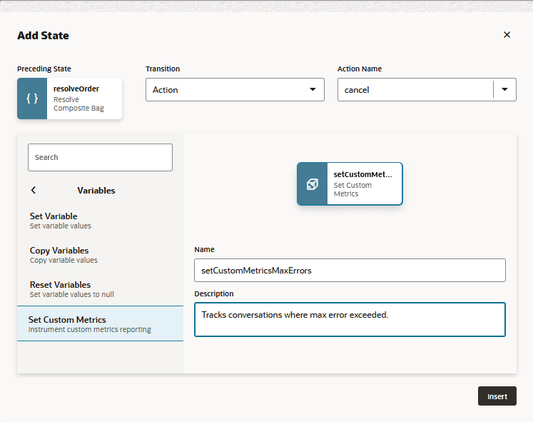

カスタム・メトリック・レポートを生成するには、カスタム・メトリックの設定コンポーネント(YAMLダイアログで「変数」「カスタム・メトリックの設定」または「変数」「インサイト・カスタム・メトリックの設定」をクリックしてアクセス)を使用して、1つ以上のディメンションを定義する必要があります。
insight-component-dialog.pngの説明が続きます
図insights-component-dialog.pngの説明
カスタム・メトリック・レポートにデータがない場合、カスタム・メトリックの設定状態が定義されていないか、これらの状態への遷移が正しく設定されていない可能性があります。
「カスタム・メトリックの設定」状態は、実行フロー内のエンティティ値またはアクティビティを追跡する任意の場所に追加できます。
ノート
スキルごとに最大6つのディメンションを定義できます。
ダイアログ・フローの構造およびユースケースに応じて、単一の「カスタム・メトリックの設定」状態内に複数のディメンションを定義することも、単一のダイアログ・フロー全体または複数のフローにまたがる複数の「カスタム・メトリックの設定」状態で定義することもできます。

QUERY ユーザー発話またはカスタム・メトリック値を含むスキル・レスポンス。
CHOICES UIコンポーネントのメニュー選択肢。
COMPONENT カスタム・メトリックを実行するダイアログ・コンポーネントSystem.setCustomMetrics (ビジュアル・フローでのカスタム・コンポーネントの設定)
