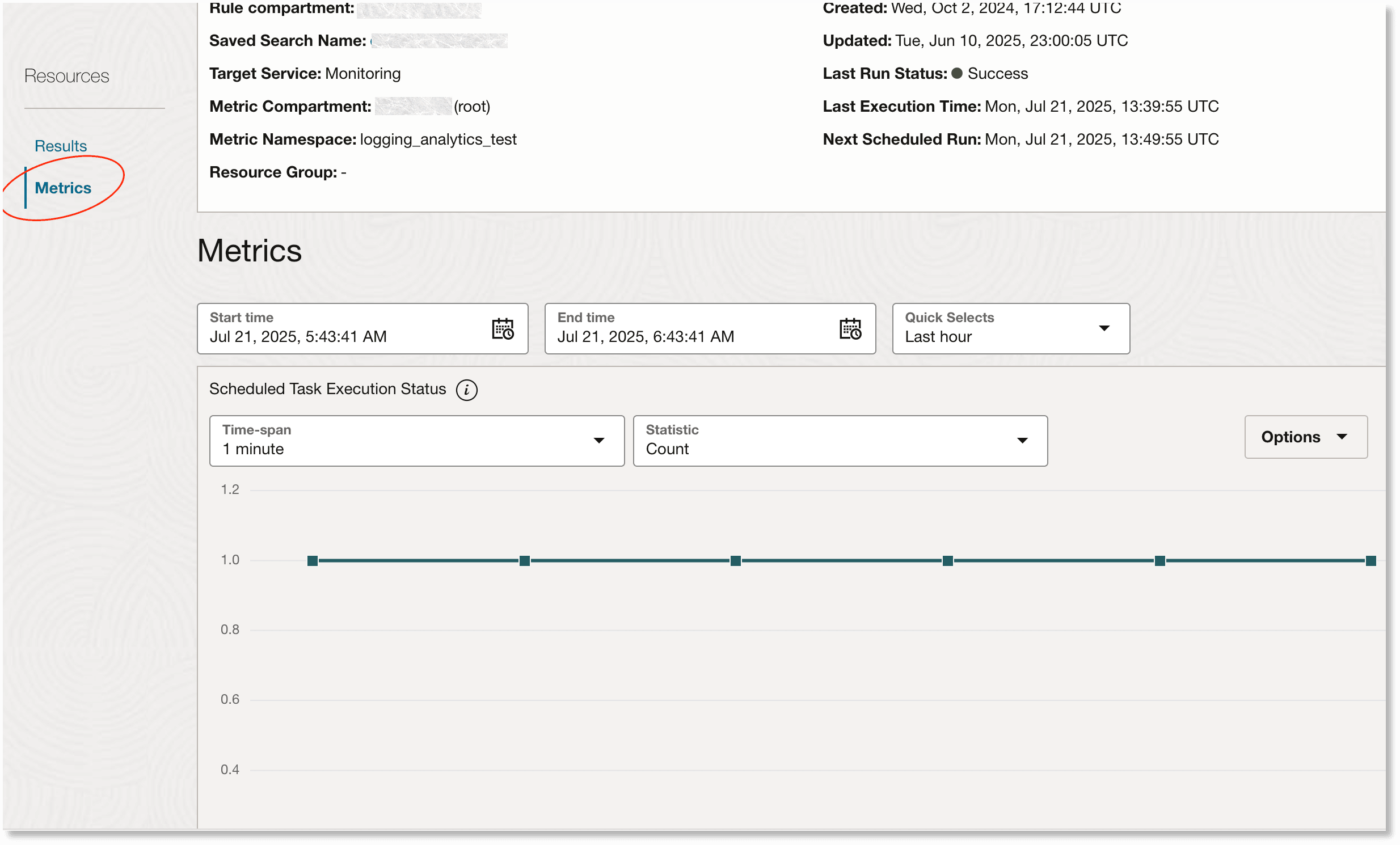

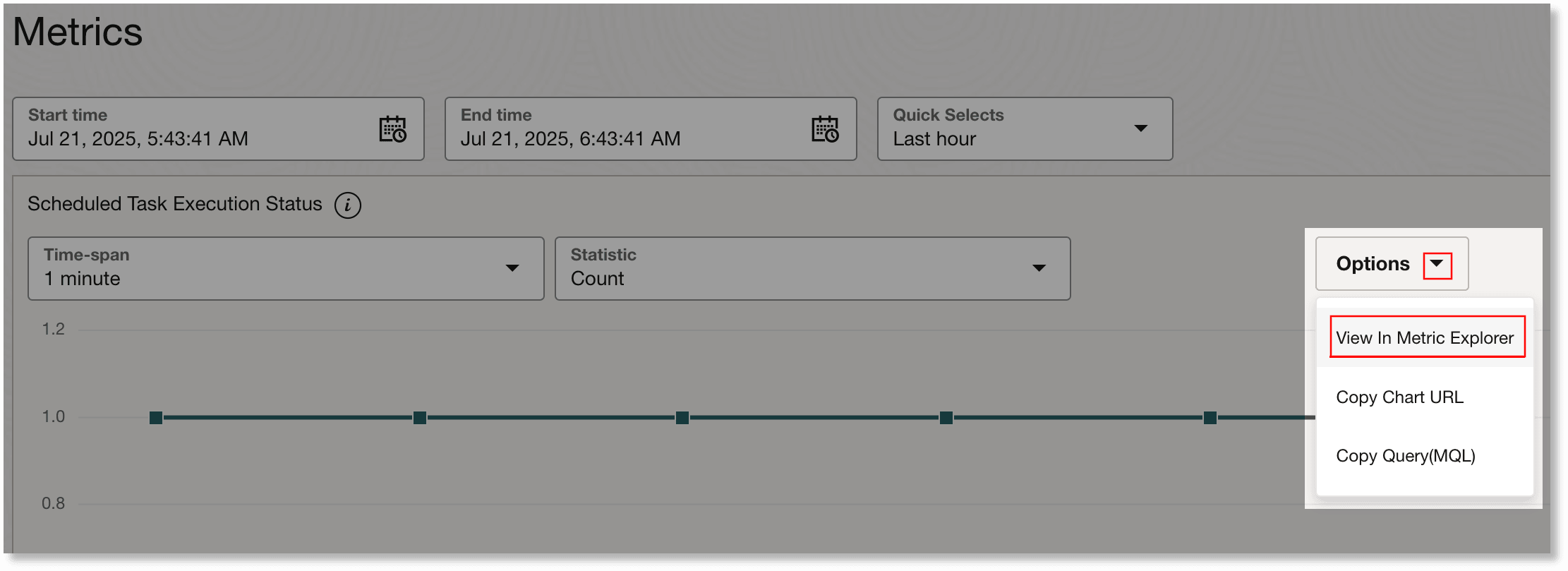

  1. ナビゲーション・メニューを開き、「オブザーバビリティおよび管理」をクリックします。「Log Analytics」で、「管理」をクリックします。
  2. 管理リソースが、左側のナビゲーション・ペインにある「管理」の下にリストされます。「検出ルール」をクリックします。「検出ルール」リスト・ページで、開く保存済検索検出ルールの名前をクリックします。検出ルールの詳細ページが開きます。
  3. 「メトリック」をクリックします。「メトリック」タブが開きます。

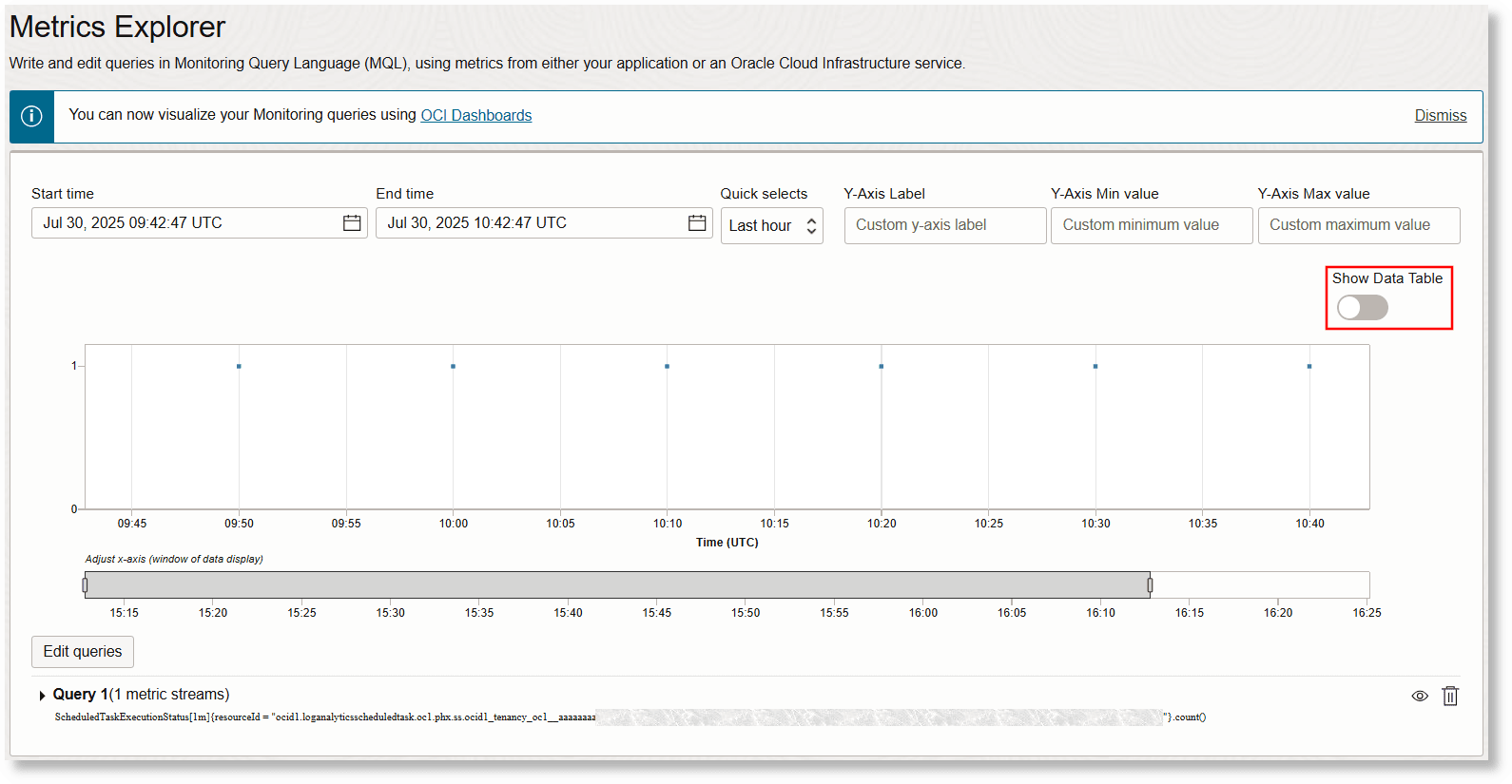

  4. 「スケジュール済タスク実行ステータス」メトリックの右上隅にある「オプション」メニューをクリックし、「メトリック・エクスプローラで表示」を選択します。
    これで、メトリックがメトリック・エクスプローラに表示されます。
    「アクション」メニューをクリックし、「表で表示」を選択して、メトリックの詳細を表形式で表示します。フィルタを適用してイベントを絞り込むことができます。

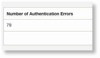

  • スケジュールされた実行での認証エラーの数を5分ごとに把握する例を考えてみます。
    Label = 'Authentication Error' | stats count as 'Number of Authentication Errors'
    ログ・エクスプローラでサマリー表のビジュアライゼーションを選択すると、次の出力が表示されます。
    問合せのログ・エクスプローラ出力
    スケジュール済タスクが前述のようなメトリックを実行すると、同じことがモニタリング・サービスにポストされます。

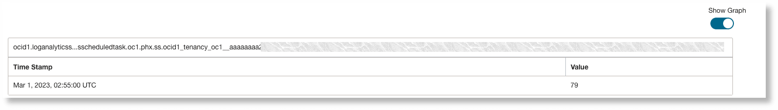

    メトリック・エクスプローラから、ポストされたメトリックを表示できます。
    「アクション」メニューから「表で表示」を選択し、メトリックを表形式で表示します。

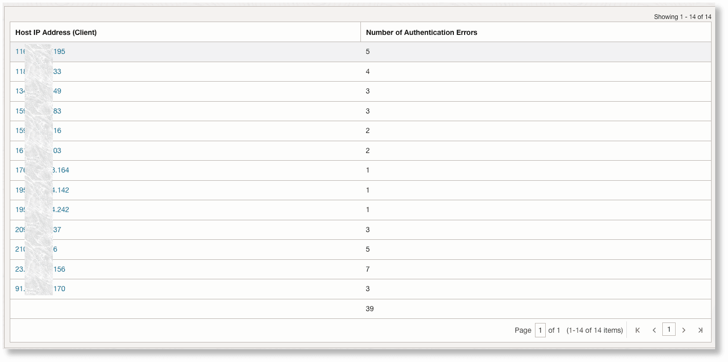

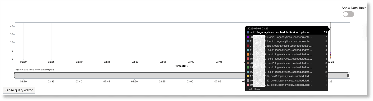

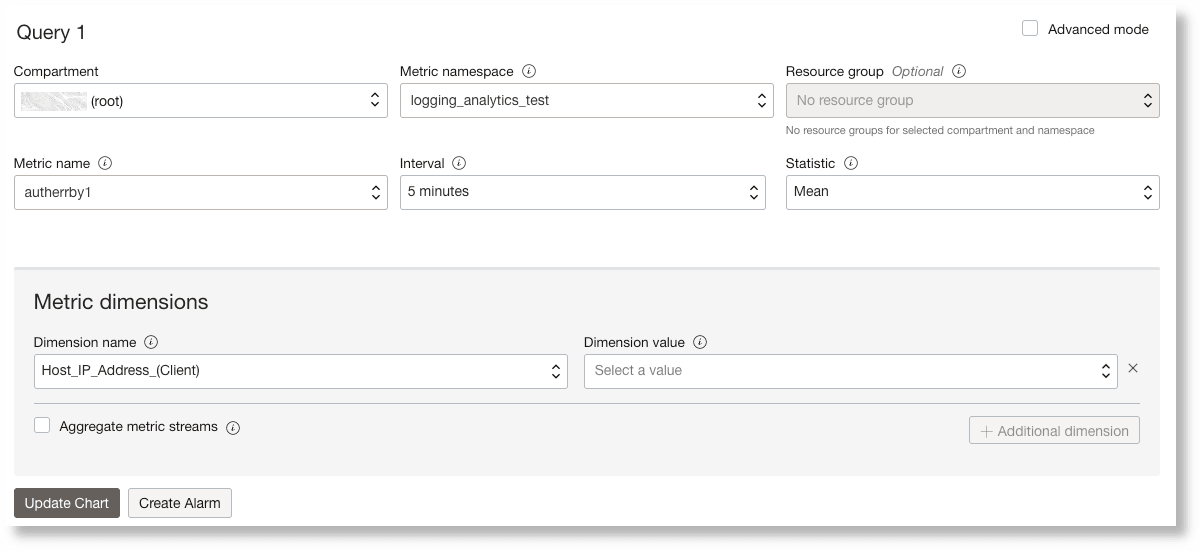

  • 各ホストでの認証エラーの内訳を知りたい場合:
    Label = 'Authentication Error' | stats count as 'Number of Authentication Errors' by 'Host IP Address (Client)'
    サマリー・ビジュアライゼーションを使用して、問合せのメトリック出力をプレビューします。
    「メトリック・エクスプローラ」ページでは、ホストIP別の同じメトリック・チャートを表示できます。
    ホストIP当たりの数を表示するには、「問合せの編集」ダイアログ・ボックスでHost_IP_Address_Clientとしてメトリック・ディメンション名を指定します。
