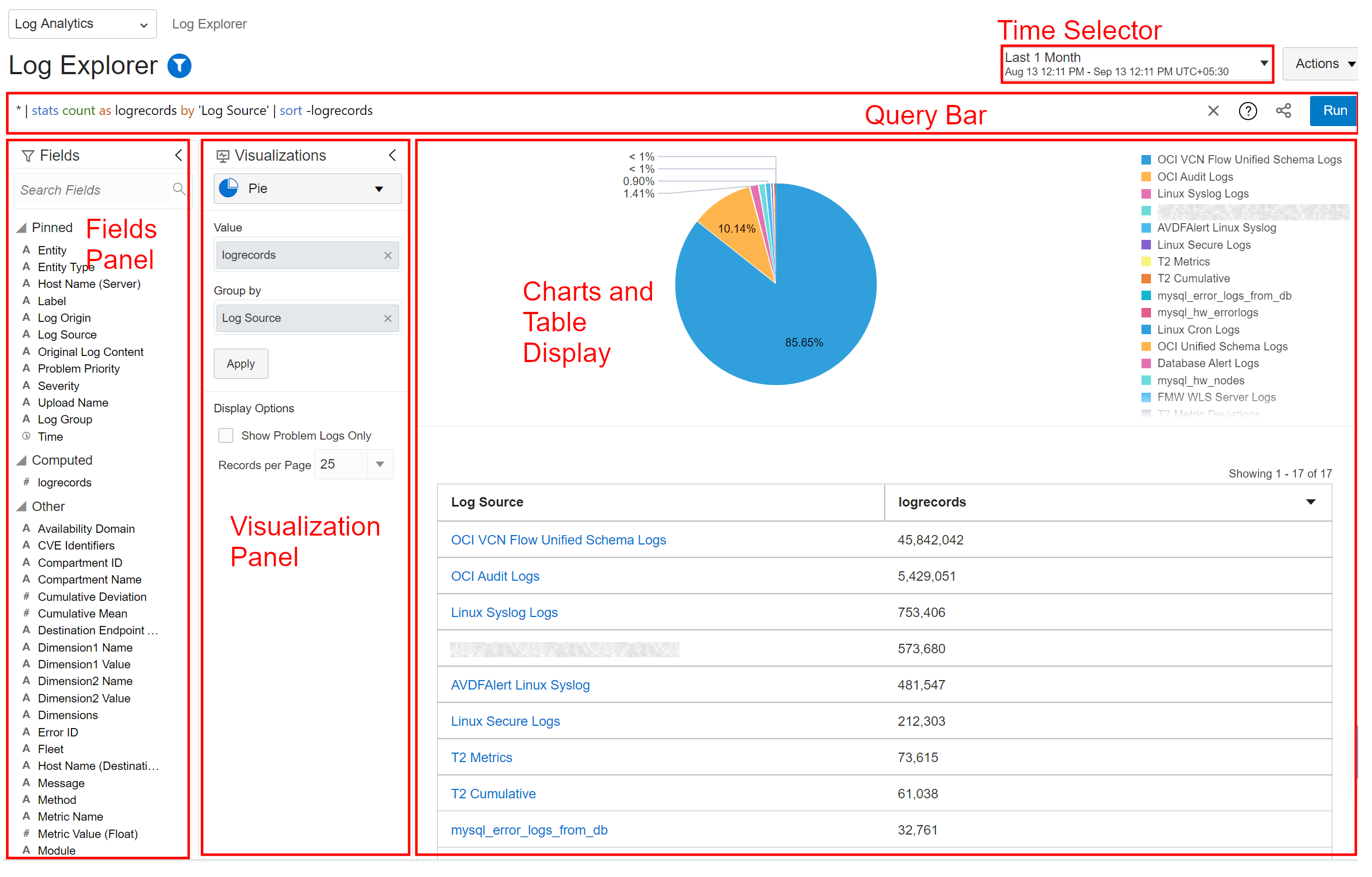

ログ・エクスプローラの理解
ログ・エクスプローラにアクセスするには、ナビゲーション・メニューを開き、「監視および管理」をクリックします。「Log Analytics」で、「ログ・エクスプローラ」をクリックします。
ログ・アナリティクス・ログ・エクスプローラ
  • フィールド: ログ・メッセージのフィールドを使用してログをフィルタできます。フィールドは、使用状況に基づいて「固定」、「計算済」および「その他」のバケットに格納されます。パネルの上部にある矢印ボタンを使用して、ユーザー・インタフェース領域管理のパネルを縮小します。フィールドを使用してログをフィルタする方法の詳細は、「固定属性およびフィールドによるログのフィルタ」を参照してください。
  • ビジュアライゼーション: このパネルを使用して、要件に最も適したビジュアライゼーションのタイプを選択します。パネルの上部にある矢印ボタンを使用して、ユーザー・インタフェース領域管理のパネルを縮小します。ビジュアライゼーション・タイプの選択を参照してください。
    さらに、パネルで使用可能なオプションから選択して、チャートおよび表のビューを変更できます。
  • チャートと表: 前のパネルで選択したビジュアライゼーションがここに表示されます。ビューの最適化に関するヒントは、「ビジュアライゼーションのカスタマイズ」および「ログ・エクスプローラおよびビジュアライゼーションの操作に関する重要なヒント」を参照してください。
  • 問合せバー: カスタム問合せを作成してログをフィルタし、特定のログ・レコードにドリルダウンします。問合せ検索を参照してください。
    問合せバーのヘルプ・アイコン問合せヘルプ・アイコンをクリックして、問合せヘルプ・ウィザードを使用し、問合せの記述および拡張分析の広範な問合せ例について簡単に学習します。問合せヘルプの使用ウィザードを参照してください。
  • 時間セレクタ: 時間セレクタを使用して、ログが収集された時間範囲を選択します。矢印ボタンを使用して、時間を左右にシフトします。現在の時間の選択によって、シフトされる時間が決まります。たとえば、現在の選択がLast 60 minsの場合、シフトされる時間は60分です。Last 24 hoursを使用している場合、シフトされる時間は24時間です。
ログ・エクスプローラの左上隅にあるスコープ・フィルタ「フィルタ」アイコンを使用して、ログ・グループ・コンパートメント、リージョン、エンティティなどのリソースのグローバル・コンテキストを設定します。このコンテキストは、ダッシュボードとログ・エクスプローラを切り替えるときに維持されます。

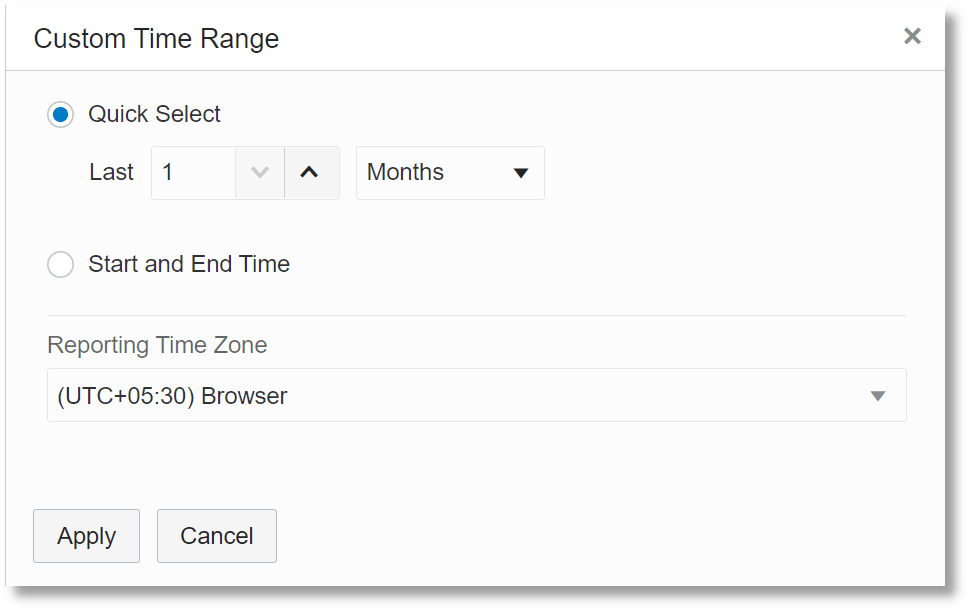

  2. 時間範囲の「過去1か月間」を選択します。
    ログ・エクスプローラの時間セレクタ

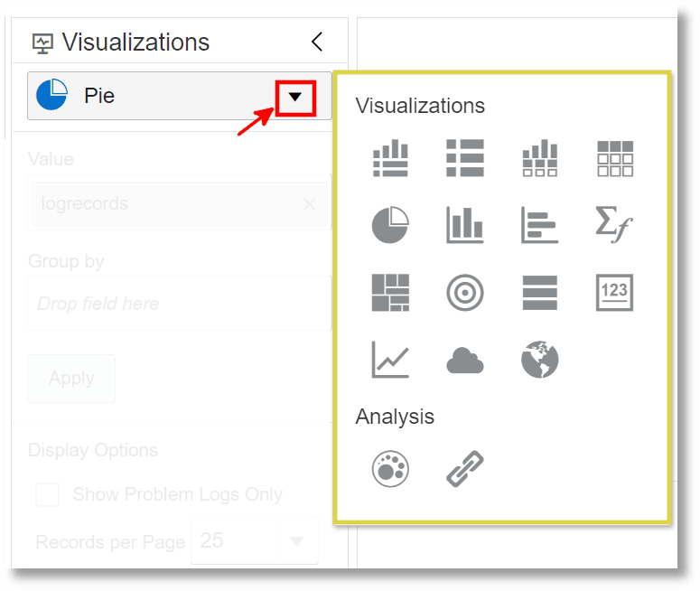

  3. 「ビジュアライゼーション」パネルでは、ビジュアライゼーション・オプションをクリックします。
    ログ・エクスプローラのビジュアライゼーション・オプション

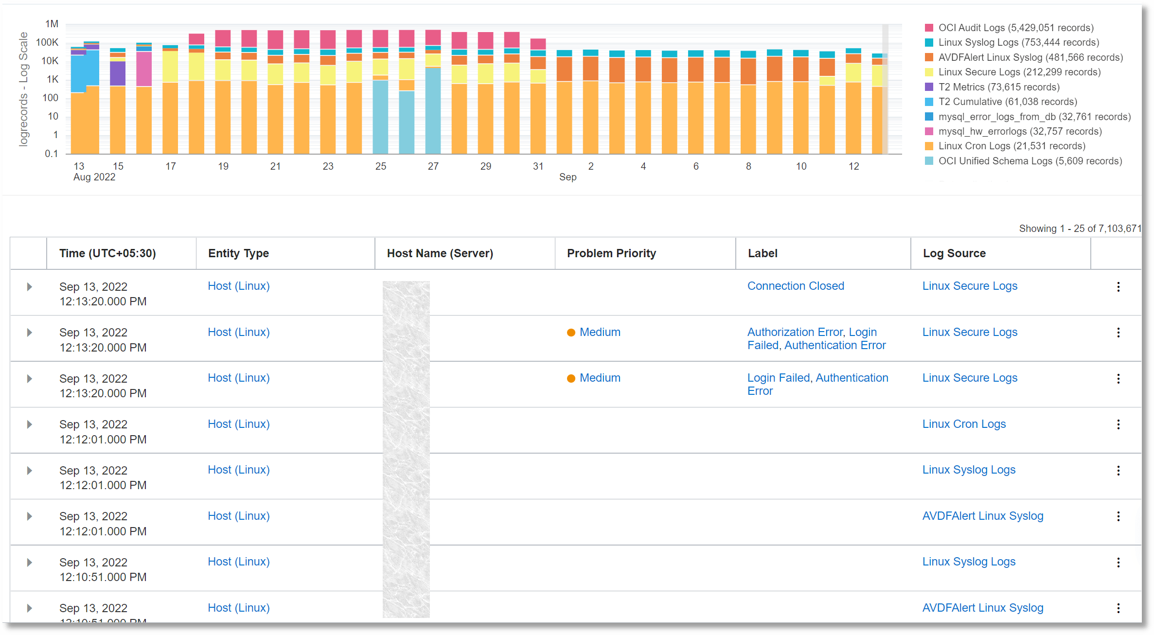

  4. 「ヒストグラムを含む表」(ヒストグラム・アイコン付き表)などの単純なビジュアライゼーションを選択します。
データは、ヒストグラム付き表の形式で表されます。
ヒストグラムのビジュアライゼーションを含む表

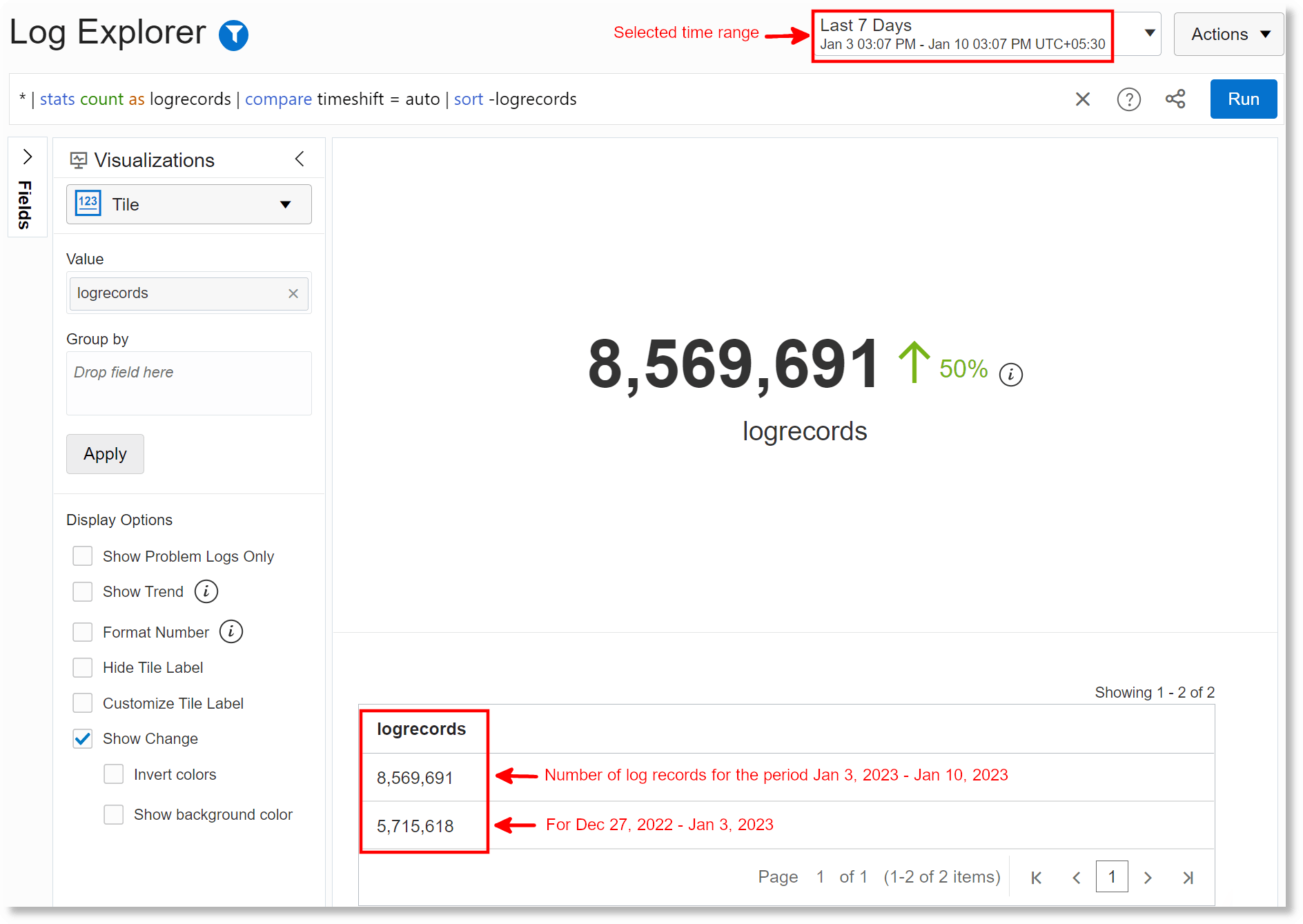

  • 「タイル」ビジュアライゼーションでは、複数のタイム・フレームにわたって検索結果を比較できます。表示オプションから、「変更の表示」を選択します。時間セレクタでの時間範囲の選択に基づいて、現在の時間範囲および同じサイズの前の時間範囲に対して結果が生成されます。たとえば、時間範囲の選択が「過去60分」の場合、比較では、「過去60分から120分」と「過去60分」の間の値の変更が表示されます。compareコマンドの詳細、およびtimeshift操作の例については、compareを参照してください。
    次の例では、選択した現在の時間範囲は「過去7日間」です:
    タイル・ビジュアライゼーションでの「変更の表示」表示オプションの例
