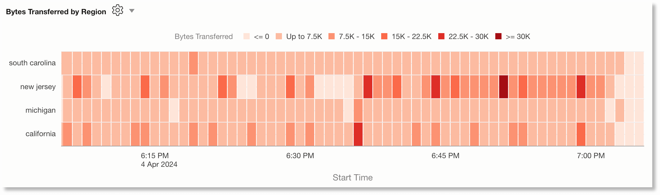

  • ヒート・マップ: このチャートには、より強い色で高い値が表示されます。

ヒート・マップのカラー・スキームを変更するには、時系列チャートのタイトルの横にある「設定」メニュー「設定」メニューから、「カラー・パレット」をクリックします。または、チャートとフィールド名の横にある「色」リンクをクリックします。カラー・パレットで色を選択します。
ヒート・マップの色スキームの変更
ヒート・マップ・チャートは、選択したパレットに色を変更します。
新しい色のヒートマップ
上の図では、高い値が色の強度で識別しやすいことがわかります。

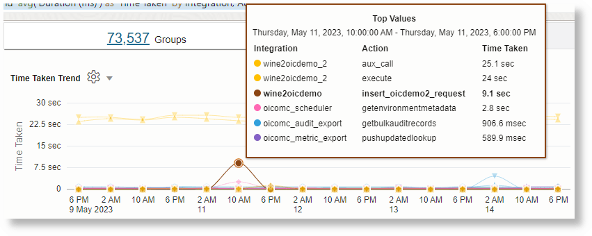

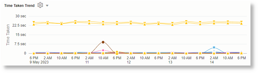

OCI統合アクティビティ・ストリーム・ログの次の例では、「所要時間トレンド」「アクション」および「統合」フィールドに基づいてプロットされます:
Duration != null and 'Log Source' = 'OCI Integration Activity Stream Logs'
| eval 'Duration (ms)' = unit(Duration, ms)
| link Identifier, Instance, Action
| stats unique(Integration) as Integration
| timestats name = 'Time Taken Trend' avg('Duration (ms)') as 'Time Taken' by Integration, Action
所要時間トレンドは、「処理」および「統合」フィールドに基づいてプロットされます
任意のデータ・ポイントにカーソルを置くと、その期間の上位の値を取得できます。
データ・ポイントにマウス・ポインタを重ねると、その期間の上位の値が表示されます。

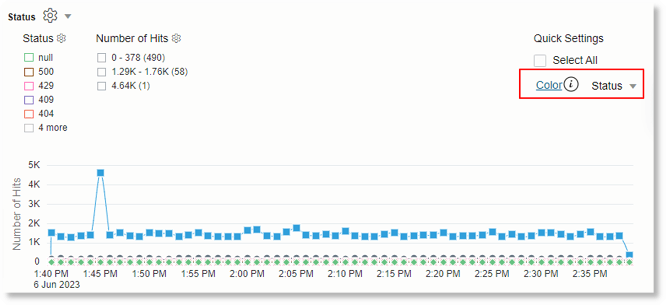

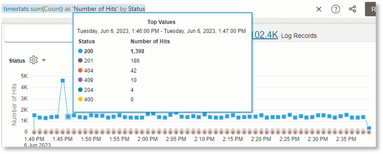

    OCI監査ログの各Statusのトレンドを示す次の問合せについて考えてみます:
    Status != null and 'Log Source' = 'OCI Audit Logs'
    | link Time, Status
    | timestats sum(Count) as 'Number of Hits' by Status
    チャートには、「ステータス」の値とデフォルトの色が表示されます。「ステータス」フィールドの値は、200201404409204および400です。
    ステータス値とデフォルトの色
    「チャート・オプション」を使用してフィルタを有効にし、チャートの横に色オプションを表示します。
    チャートの横の色オプション

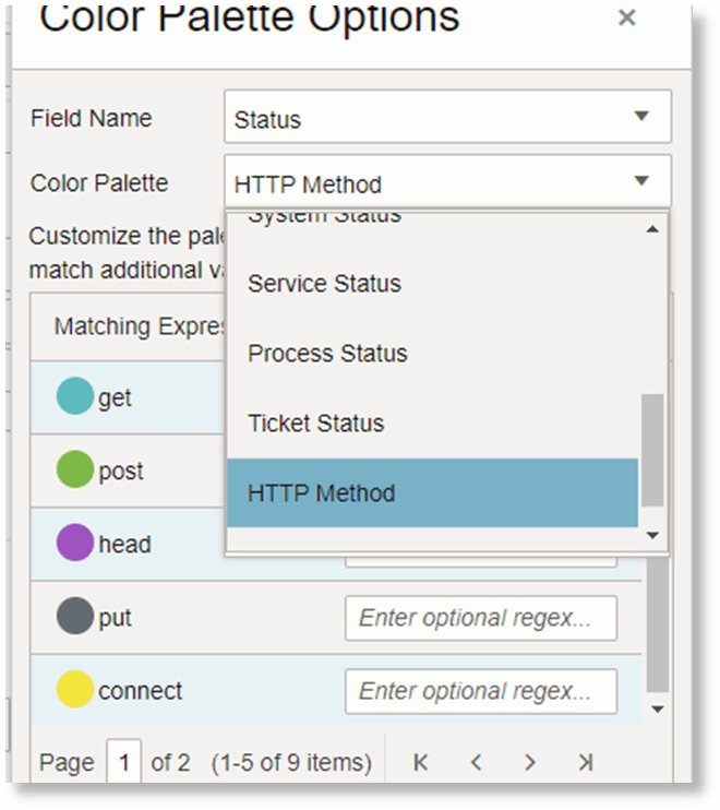

    「色」リンクをクリックし、Statusフィールドを選択して、構成する値と同じ数の色を持つパレットを選択します。
    設定する値と同じ数の色を持つパレットを選択します
    各色式を、照合する値または正規表現で更新します。
    「色」ドロップ・ダウンのフィールドごとにこのプロセスを繰り返して、色を構成できます。
