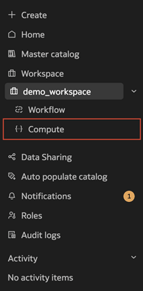

コンピュート・クラスタは、AIデータ・プラットフォームのコンピュート・ページから管理します。
「コンピュート」が左ペインに強調表示された「AIデータ・プラットフォーム・コンピュート」ページ

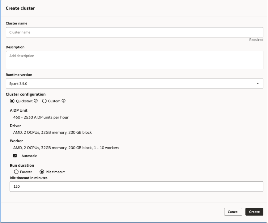

クイックスタート・クラスタの作成
Oracle AI Data PlatformでデータおよびAIワークロードを処理するための事前構成済の設定を含むオールパーパス・コンピュート・クラスタの作成を選択できます。
クイックスタート構成は、1つのドライバと最大10人のワーカーで構成されるApache Sparkクラスタで、それぞれにAMD 2 OCPUと32 GBのメモリーがあります。クイックスタート構成では、自動スケーリングがデフォルトで有効になっています。クラスタを常にアクティブにするように設定するか、クラスタが自動的に停止する(アイドル・タイムアウト)までの非アクティブな間隔を設定できます。停止したクラスタは、アタッチされたワークフローまたはノートブックによってコールされると再開されます。
クラスタは、作成後いつでも編集できます。
  1. 左側のナビゲーション・パネルで「作成」をクリックし、「コンピュート」をクリックします。ワークスペースに移動して「コンピュート」をクリックし、「Create cluster」アイコン 「クラスタの作成」をクリックすることもできます。
    「Quickstart radial」オプションが選択された状態で「Create cluster」ダイアログが開きます
  2. クラスタを識別するための名前と説明を指定します。
  3. 「ランタイム・バージョン」を選択します。
  4. クラスタ構成として「クイックスタート」を選択します。
  5. ワーカーの数が静的か自動的にスケーリングかを選択します。クイックスタート構成では、自動スケーリングがデフォルトで有効になっています。
  6. 「実行期間」で、設定した非アクティブ期間後にクラスタの実行を停止するかどうかを選択します。「アイドル・タイムアウト」を選択した場合は、クラスタがタイムアウトするまでのアイドル時間を分単位で指定します。
  7. 「作成」をクリックします。

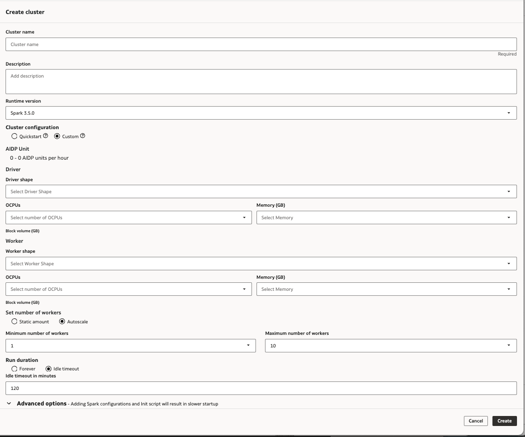

カスタム・クラスタの作成
Oracle AI Data PlatformでデータおよびAIワークロードを処理するために独自の構成設定を使用して、全目的のコンピュート・クラスタを作成できます。
カスタム・クラスタは、ニーズにあわせて構成オプションの全範囲を活用する上級ユーザーを対象としています。処理するワークロードに最適なドライバおよびワーカー・オプションを選択する必要があります。クラスタを常にアクティブにするように設定するか、クラスタが自動的に停止する(アイドル・タイムアウト)までの非アクティブな間隔を設定できます。停止したクラスタは、アタッチされたワークフローまたはノートブックによってコールされると再開されます。
    「Custom radial」オプションが選択された状態で「Create compute cluster」ダイアログが開きます
  2. 「Create method」で、「Configure a new cluster」を選択します。
  3. クラスタを識別するための名前と説明を指定します。
  4. 「ランタイム・バージョン」を選択します。
  5. クラスタ構成として「カスタム」を選択します。
  6. クラスタのドライバ・オプションを選択します。
  7. クラスタのワーカー・オプションを選択します。これらのオプションは、すべてのクラスタ・ワーカーに適用されます。
  8. 就業者数が静的か自動的にスケーリングかを選択します。
    • [固定額]の場合は、従業員数を指定します。
    • 「自動スケール」の場合は、クラスタがスケーリングできるワーカーの最小数および最大数を指定します。
  9. 「実行期間」で、設定した非アクティブ期間後にクラスタの実行を停止するかどうかを選択します。「アイドル・タイムアウト」を選択した場合は、クラスタがタイムアウトするまでのアイドル時間を分単位で指定します。
  10. 「作成」をクリックします。
