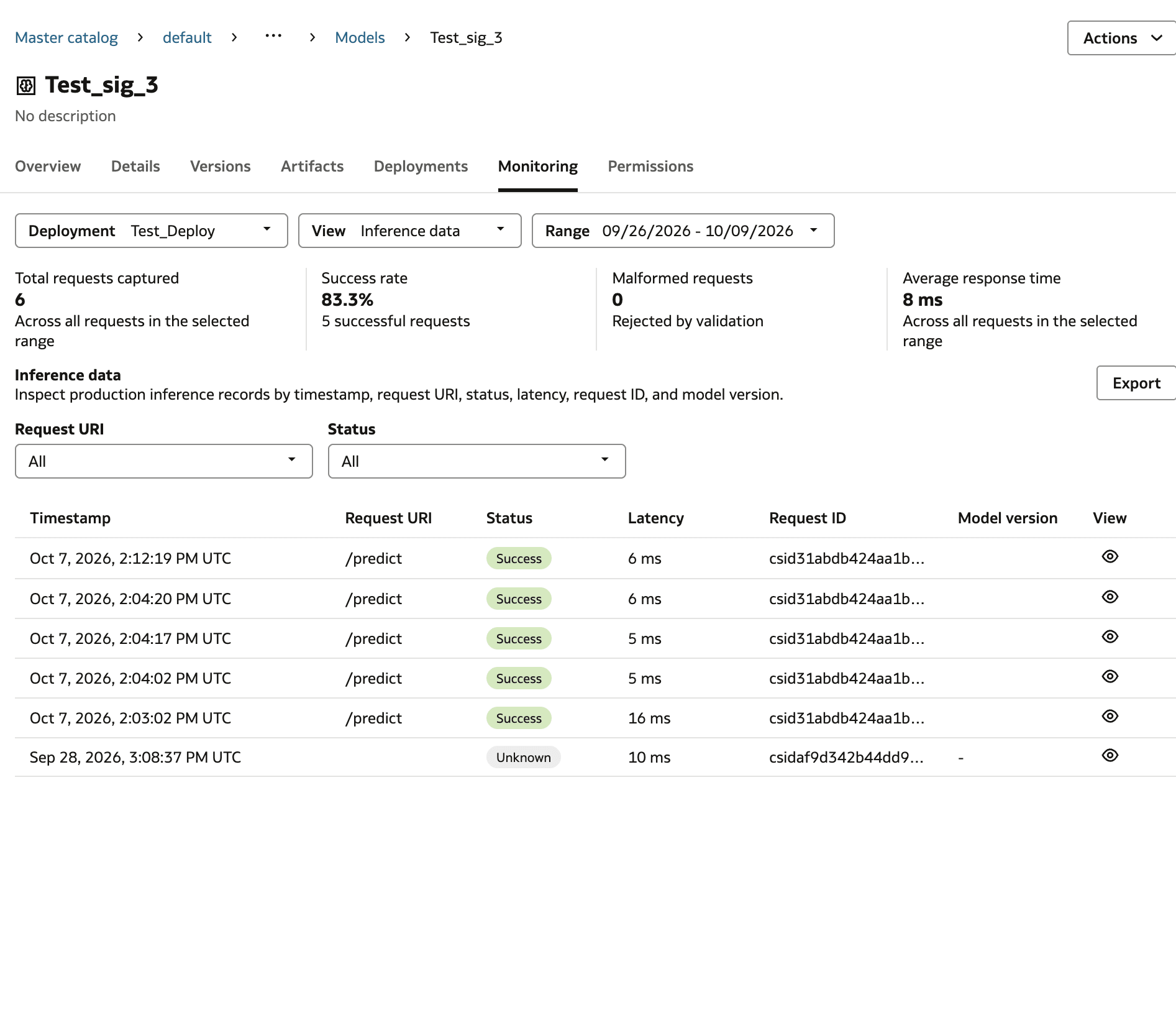

モニタリング
「モニタリング」タブから、モデルの推論データおよびログを表示できます。ドロップダウン・メニューを使用して、特定のデプロイメントおよび日付範囲をフィルタしたり、リクエストURIまたはステータスで表示される推論データを絞り込んだり、リクエストIDでログを絞り込むことができます。
「モデル」ページが「モニタリング」タブに開きます。
「エクスポート」をクリックすると、表示された推論ログのコピーをエクスポートできます。

モデル・モニタリング詳細の表示
モデルの推論データとログの履歴を表示できます。
  1. ホームページで、「マスター・カタログ」をクリックします。デフォルト・カタログのデフォルト・スキーマに移動し、「モデル」をクリックします。
  2. 推論データとログの履歴を表示するモデルの名前をクリックします。
  3. 「監視」タブをクリックします。
  4. 推論データとログ間で変更するには、「表示」ドロップダウン・メニューを使用します。
  5. 「アクション」列で、[詳細の表示]アイコン 「詳細の表示」をクリックして、そのアイテムの特定の詳細を表示します。
  6. オプション: ワークスペースで推論ログのコピーをJSONとして作成するには、「エクスポート」をクリックします。場所を選択し、ファイル名を入力して「エクスポート」をクリックします。
