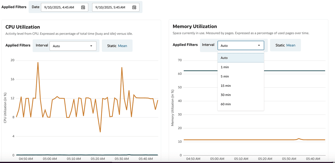

メトリックを表示
コンピュート・クラスタのインフラストラクチャ・メトリックをモニターして、トラブルシューティングやサイズ調整を行うことができます。
次のメトリックのステータスおよび履歴を表示できます。
  • CPU使用率
  • メモリー使用率
  • ディスク読取り
  • ディスク書込み
  • ファイル・システム使用率
  • ガベージ・コレクタのCPU使用量
  • ネットワークを受信しました
  • ネットワーク送信済
  • 有効タスク
  • 失敗したタスクの合計
  • タスク・タスク合計
  • 完了済タスクの合計
  • 合計タスク数
  • 合計シャッフル読取りバイト数
  • シャッフル合計書込みバイト数
  • 合計タスク期間(秒)
  • SQL: 最大同時問合せ
  • SQL: ピーク同時接続
  1. ワークスペースに移動し、「コンピュート」をクリックします。
  2. クラスタをクリックし、「メトリック」タブをクリックします。
    「コンピュート・メトリック」タブが開きます。「メモリー使用率」の「間隔」ドロップダウンが開き、「自動」が選択されています。
  3. 「日付」フィルタを使用して時間枠を選択し、特定の期間のメトリックを表示します。
  4. 「間隔」ドロップダウンからオプションを選択して、特定のメトリックの情報をフィルタ処理します。

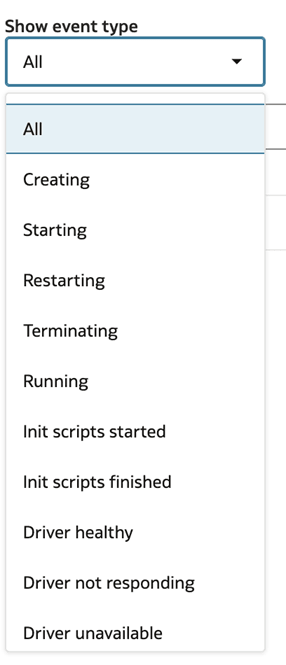

イベントログの表示
イベント・ログを表示して、クラスタの作成、クラスタの再起動、initスクリプトの実行、月次メンテナンス更新など、様々なクラスタ関連操作を監視できます。
Oracle AI Data Platformは、過去14日間のイベント・ログを保持します。
  2. クラスタをクリックし、「イベント・ログ」タブをクリックします。
  3. ログをフィルタして、より具体的な情報を表示します。
    すべてのオプションが表示されたイベント・タイプ・ドロップダウンを表示します

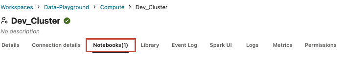

現在のクラスタがアタッチされているすべてのノートブックを表示できます。このビューには、ノートブック数、ノートブック・ステータスが含まれ、適切なノートブックにすばやくナビゲートできます。
  2. クラスタをクリックし、「ノートブック」タブをクリックします。
    「Notebooks」タブが強調表示されたコンピュート・ページが開きます
    コードがそのノートブックから実行されている場合、ノートブックの状態は「アクティブ」です。ノートブックからコードが実行されていない場合、ノートブックの状態は「アイドル」です。
  3. ノートブックの名前をクリックして移動します。
