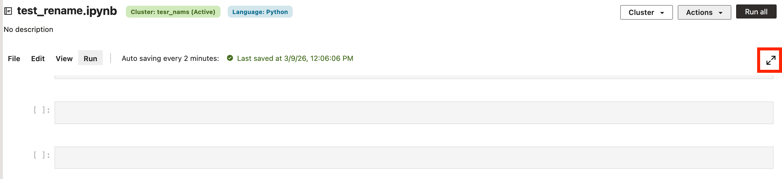

ノートブックを作成します
管理者権限を持つ任意のワークスペースにノートブックを作成できます。
  1. ホーム・ページで、ワークスペースに移動します。
  2. 「作成」、「ノートブック」の順にクリックします。
  3. 名前と説明を入力し、「作成」をクリックします。

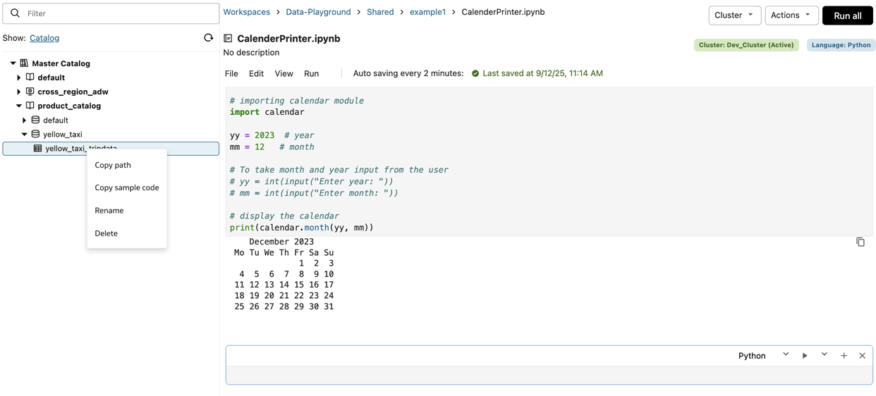

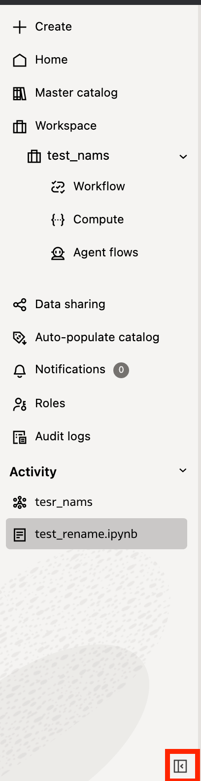

ノートブック編集中のリソースの参照
ノートブックにいるときは、ノートブックを離れることなく、左側のカタログまたはワークスペース・オブジェクトを参照できます。

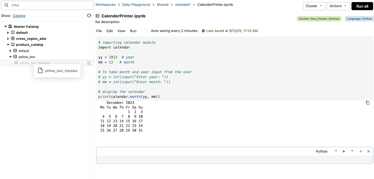

オブジェクトを左側のペインからノートブックにドラッグ・アンド・ドロップすると、オブジェクト名またはフルパスがコピーされ、ノートブック・セルに貼り付けられます(コンテキストによって異なります)。
ノートブックが開き、オブジェクトがノートブックにドラッグ・アンド・ドロップされます
左側のペインの各カタログまたはワークスペース・オブジェクトに使用できるボタンおよびコンテキスト・メニュー・オプションもあります。左側のナビゲーションのコンテキスト・メニューには、サンプル・コード、コピー名またはコピー・パスをコピーするオプションがあり、ノートブック・セルに貼り付けることができます。
ノートブックの左ペインに表示されるコンテキスト・メニュー・オプション

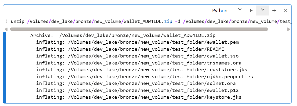

ノートブック内でのターミナル・コマンドの実行
ノートブック内で基本的なターミナル・コマンドまたはシェル・コマンドを実行するには、接頭辞'!'を付けます。たとえば、unzipコマンドを使用して、ワークスペース内のZIPファイルから抽出できます。
unzipコマンドの使用例

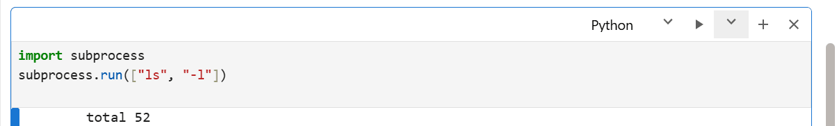

シェル・スクリプトの実行には、Pythonでサブプロセス・モジュールを使用することもできます。
使用中のサブプロセス・コマンドの例

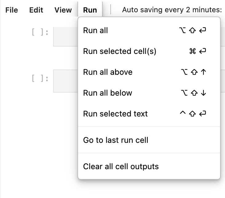

ノートブック・セルの実行オプション
ノートブックの「実行」メニューには、ノートブックでセルを実行するためのオプションが用意されています。
ノートブックのセルを実行するためのすべてのオプションは、ノートブックの上部にある「実行」メニューから検索できます。
ノートブックの「実行」メニューが開き、ノートブックのセルを実行するためのオプションが表示されます
表7-1ノートブック・セルの実行オプション
オプション 説明
すべて実行 ノートブック内のすべてのセルを順番に実行します。
選択したセルの実行 現在選択されている1つ以上のセルを実行します。
上記すべてを実行 現在選択されているセルと、ノートブックで現在選択されているセルの上に表示されるセルを実行します。
次のすべてを実行 現在選択されているセルと、ノートブックで現在選択されているセルの下に表示されるセルを実行します。
選択されたテキストの実行 選択したコードのセグメントをセルで実行します。
最終実行セルに移動 ノートブックで最近実行されたセルに移動します。
すべてのセル出力をクリア ノートブック内のすべてのセルから出力を削除します。

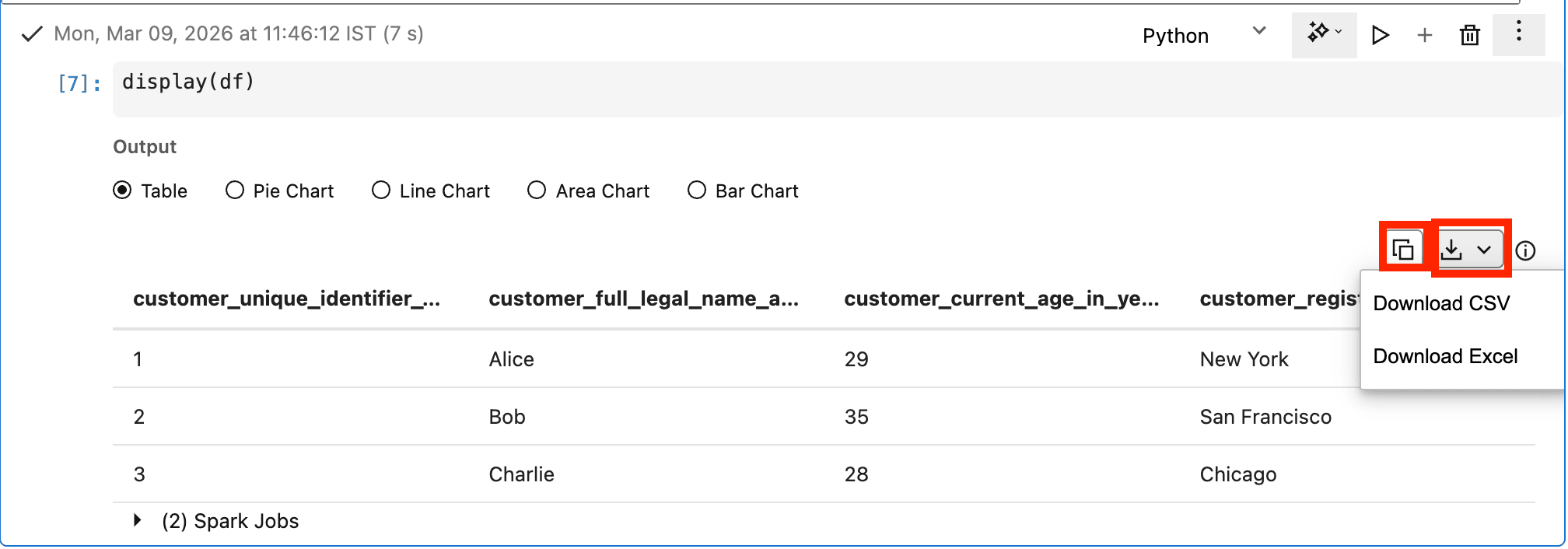

出力セルからCSVまたはExcelファイルとして出力をダウンロードできます。出力セルの内容をクリップボードに直接コピーすることもできます。
「コピー」および「ダウンロード」ボタンが強調表示されたノートブック内の出力セル。「Download」メニューが開き、「Download CSV」および「Download Excel」オプションが表示されます。

ノートブック出力のダウンロード
結果パネルからノートブック・セルの結果出力を直接ダウンロードできます。
  1. 出力をダウンロードするセルの右上で、「ダウンロード」をクリックします。
  2. メニューから、出力をダウンロードする形式を選択します。
ノートブック出力のコピー
結果パネルからノートブック・セルの結果出力を直接コピーできます。
  1. 出力をダウンロードするセルの右上で、「コピー」をクリックします。
  2. 出力セルの内容がクリップボードに直接コピーされます。ノートブック内の他の場所または外部の場所に貼り付けることができます。

左側のナビゲーション・パネルを最小化するか、ノートブック・ビューを展開することで、ノートブックでの作業に使用できる画面領域を変更できます。
ノートブックでの作業中にOracle AI Data Platformの左側のナビゲーション・パネルを最小化して、ナビゲーション・パネルの右下にある「最小化」パネルをクリックすると、使用可能な画面領域を増やすことができます。
「Minimum Panel」アイコンが強調表示された「AI Data Platform」の左側のナビゲーションペイン
ノートブックの右上にある「展開」をクリックして、使用可能な領域を拡張し、より大きなセルおよび出力を読みやすくすることで、ノートブックを展開することもできます。
ノートブックが開き、「展開」アイコンが強調表示されています

[Ctrl]+[Enter] コマンド+返品 セルの実行
[Shift]+[Enter] [Shift]+[Return] セルを実行し、次のセルに進みます
[Ctrl]+[S] [Cmd]+[S] ノートブックの保存
[Ctrl]+[N] [Ctrl]+[N] 新規ノートブック
[Ctrl]+[Z] コマンド+ Z 元に戻す
[Ctrl]+[Y] コマンド+ Y やり直し
[Ctrl]+[C] コマンド+ C コピー
[Ctrl]+[X] コマンド+X 切取り
[Ctrl]+[V] コマンド+ V 貼付け
Ctrl + Alt + F [Ctrl]+[Option]+[F] 検索と置換
Ctrl + Shift + A Ctrl + Shift + A 上のセルを挿入
[Ctrl] + [Shift] + [B] [Ctrl] + [Shift] + [B] 下にセルを挿入
[Ctrl]+[Alt]+[↑] [Ctrl]+[Option]+[↑] セルを上に移動
[Ctrl]+[Alt]+[↓] [Ctrl]+[Option]+[Down] セルを下に移動
[Ctrl]+[D] [Ctrl]+[D] セルを削除
[Alt]+[Shift]+[Enter] オプション+シフト+返品 すべて実行
[Alt]+[Shift]+[↑] オプション+シフト+上へ 上のすべてのセルを実行
