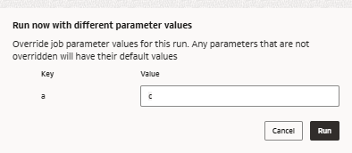

異なるパラメータ値でのジョブの実行
変更されたパラメータ値でジョブを即時に実行するように選択できます。
  1. ホーム・ページで、「ワークフロー」をクリックします。
  2. 実行するジョブをクリックします。
  3. 「Run Now」の横の下向きの矢印をクリックします。「Run now with different parameters」をクリックします。
    「Run now」ボタンが展開され、「Run now」が強調表示された状態で表示されます
  4. 新規値を入力します。これらのパラメータ値は、このジョブ実行にのみ適用されます。
    異なるパラメータ値プロンプトで今すぐ実行
  5. 「実行」をクリックします
