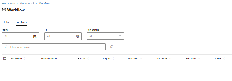

すべてのワークフロー・ジョブ実行の表示
「ジョブ実行」ページから、実行ワークフロー・ジョブの最近の履歴を確認できます。
- ホーム・ページで、「ワークフロー」をクリックします。
- 「ジョブ実行」をクリックします。
- オプション: 日付範囲、実行ステータス、ジョブ名またはフィルタの組合せを選択して結果をフィルタし、必要なワークフロー・ジョブ実行を検索します。
