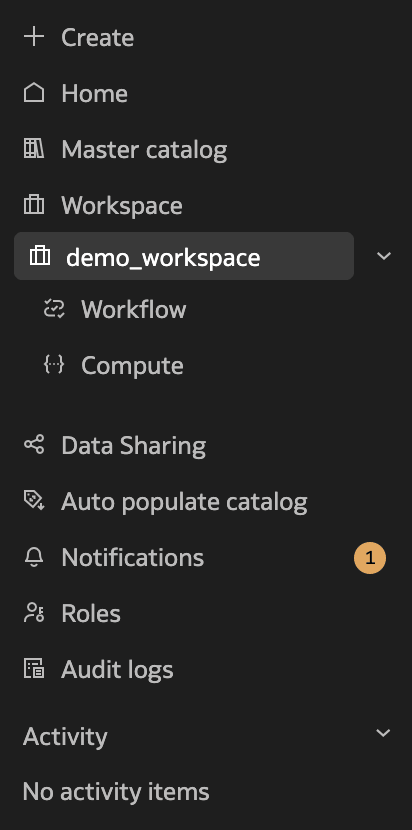

OCIコンソールから、AIデータ・プラットフォーム・インスタンスをクリックすると、AIデータ・プラットフォームのホームページに移動します。ホーム・ページの左端のナビゲーション・ペインで、ワークスペース・ファイル、フォルダ、ノートブック、ワークフローおよびコンピュート・クラスタにアクセスする前に、特定のワークスペースを選択する必要があります。
Oracle AI Data Platformの左側のナビゲーション・ペイン

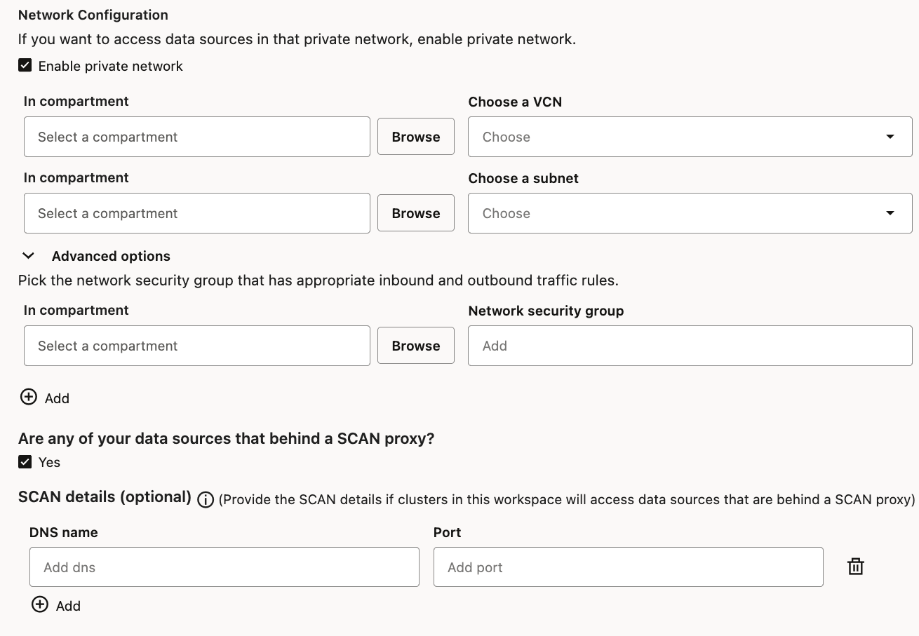

プライベート・ネットワーク・アクセスを有効にしたワークスペースの作成
プライベート・ネットワークのデータ・アセットにアクセスできるワークスペースを作成できます。デフォルトでは、プライベート・ネットワークのデータ・アセットにアクセスするためのワークスペースは有効になっておらず、プライベート・ネットワークにないデータ・アセットにのみアクセスできます。ワークスペースは、一度に1つのプライベート・ネットワークに存在するデータ・アセットにのみアクセスできます。
既存のプライベート・ネットワーク内の既存のデータ・アセットにアクセスできるワークスペースを作成するには、データ・アセットのVCN、データ・アセットのサブネットを検査するIAMポリシーと、network-security-groupが使用されている場合には、それぞれのコンパートメント内のデータ・アセットのネットワーク・セキュリティ・グループを検査するIAMポリシーが必要です。詳細は、IAMセキュリティ・ポリシーを参照してください。
  1. ホーム・ページで、「ワークスペース」をクリックします。
  2. 「ワークスペースの作成」アイコン 「ワークスペースの作成」をクリックします。
  3. 「プライベート・ネットワークの有効化」を選択します。
    「プライベート・ネットワークおよびSCANプロキシの有効化」が選択された状態でワークスペース・ページを開く
  4. 対応するOCIコンパートメントからVCNを選択します。
  5. 対応するOCIコンパートメントからサブネットを選択します。
  6. ネットワーク・セキュリティ・グループの詳細を指定します。複数ある場合は、「追加」をクリックします。
  7. オプション: データ・ソースのいずれかがSCANプロキシの背後にある場合は、「My data sources require access through a SCAN proxy」を選択します。表示されるフィールドにSCANプロキシ設定を入力します。
    このワークスペース内のクラスタが、SCANプロキシの背後にあるOracleデータベースにアクセスする必要がある場合、これは前提条件です。
  8. オプション: ネットワーク・ソースを有効にしていて、VCNのリージョン内のサービス・ゲートウェイからのインバウンド・トラフィックが必要な場合、データ・ソースが別のリージョンにある場合、データ・ソースがAWS S3にある場合、またはプライベート・エンドポイントの背後にあるoraclecloud.comサービスにアクセスする必要がある場合は、「データ・ソースに拡張DNS構成が必要」を選択します。表示されるフィールドにDNS設定を入力します。
  9. 「作成」をクリックします。
