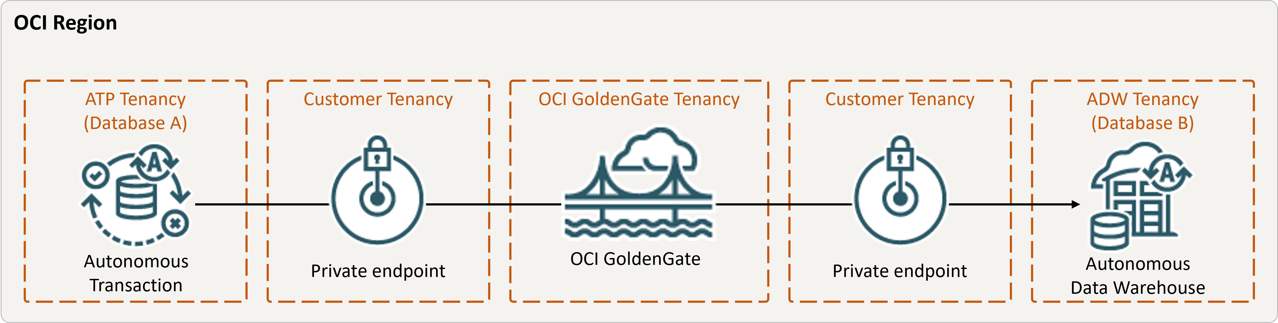

同じリージョン内のクラウド・データベース間でのデータのレプリケート
2つのAutonomous AI Database間でデータをレプリケートするようにOracle Cloud Infrastructure GoldenGateを設定する方法について学習します。
概要
Oracle Cloud Infrastructure GoldenGateでは、同じリージョン内のサポートされているデータベースをレプリケートできます。次のステップでは、Oracle Data Pumpを使用してターゲット・データベースをインスタンス化し、ソースからターゲットにデータをレプリケートする方法について説明します。
このクイックスタートは、LiveLabとしても使用できます: ワークショップを見る
same-region.pngの説明が続きます
図same-region.pngの説明
