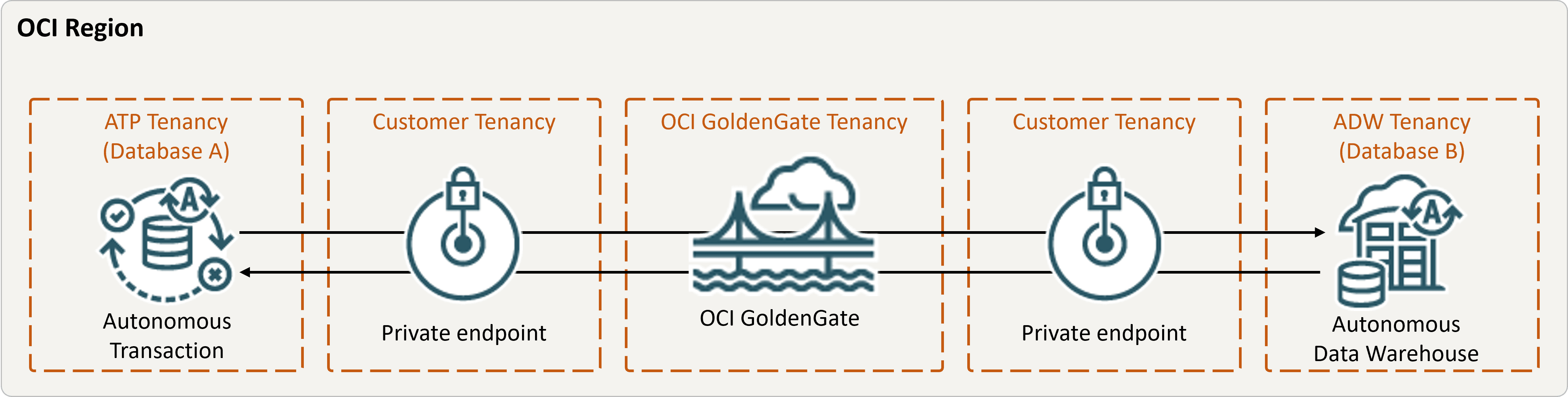

双方向複製の構成
一方向レプリケーションを設定した後は、逆方向にデータをレプリケートするための追加ステップがいくつかあります。このクイックスタート例では、2つのクラウド・データベースとしてAutonomous AI Transaction ProcessingとAutonomous AI Lakehouseを使用しています。
開始する前に
このクイックスタートを続行するには、同じテナンシおよびリージョンに2つの既存のデータベースが必要です。サンプル・データが必要な場合は、Archive.zipをダウンロードし、ラボ1、タスク3: ATPスキーマのロードの手順に従います
概要
次のステップでは、Oracle Data Pumpを使用してターゲット・データベースをインスタンス化し、同じリージョン内の2つのデータベース間で双方向(2方向)レプリケーションを設定する方法について説明します。
bidirectional.pngの説明が続きます
図bidirectional.pngの説明
