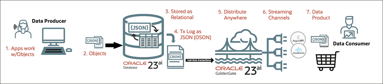

次のワークフロー図は、Oracle GoldenGateデータ・ストリームでJSON二面性ビューを使用する場合のアーキテクチャを示しています。
このモデルを使用する戦略的利点は次のとおりです。
インピーダンスの不一致の克服: JSON二面性ビューでは、データは正規化された表の下(原子性の保持)に1回のみ格納され、アプリケーション・オブジェクトはJSONデータ・オブジェクトと連携します。このように、ビジネス・オブジェクトは、JSONオブジェクトの形式でOracle JSON二面性ビューのデータ製品を管理します。Oracle GoldenGateは、JSON二面性ビューからJSONベースのデータ・オブジェクトを取得し、イベントをAsyncAPIチャネルに公開して、データ・コンシューマをサブスクライブできるようにします。JSON二面性ビューとOracle GoldenGateの統合は、データ・プロデューサとデータ・コンシューマの両方のデータ製品が1回のみ使用可能であることを保証することで、インピーダンスの不一致に対処します。
スケーラブルなデータ・オブジェクト: JSON二面性ビューは、アプリケーションがJSONドキュメントまたは表のSQLでネイティブに動作したり、両方で同時に動作できるため、効率的なストレージ管理とデータの一貫性を提供します。二面性ビューは、任意の数の表に対して宣言できます。また、同じまたは重複するリレーショナル表のセットに対して、異なる二面性ビューを定義することもできます。これにより、アプリケーション開発者は使い慣れた方法でアプリケーション・オブジェクトを管理し、通常のドライバ、フレームワーク、ツールおよび開発方法を使用しながら複雑なデータ製品を作成でき、データはリレーショナル・データベースに保存されます。
イベント・ブローカへのアトミック・アップデート: JSON Dualityは、ドキュメント・データベースよりも高速なJSONを提供し、並列性と最適化を提供することでOLTPのレイテンシを向上させます。これは、データ管理が非常に高い効率でリレーショナル・レベルで実行されるためです。Oracle GoldenGateデータ・ストリームは、COMMITイベントが発生すると同時に、標準パターンを使用して、データ層から直接ビジネス・オブジェクトのイベントベースの公開をリアルタイムで自動化します。
CDCによるACID準拠のデータ・オブジェクト: JSON二面性ビューでは、ロックフリーの同時実行性制御によって、データ・オブジェクトが常に同期され、不整合と失効データの両方が防止されます。Oracle GoldenGate Data Streamsは、信頼性の高いJSONベースのデータ製品を、すべてのデータ・コンシューマのデータ製品が利用可能になった時点で、高いスループット、低レイテンシ、保証された完全一致で公開します。
