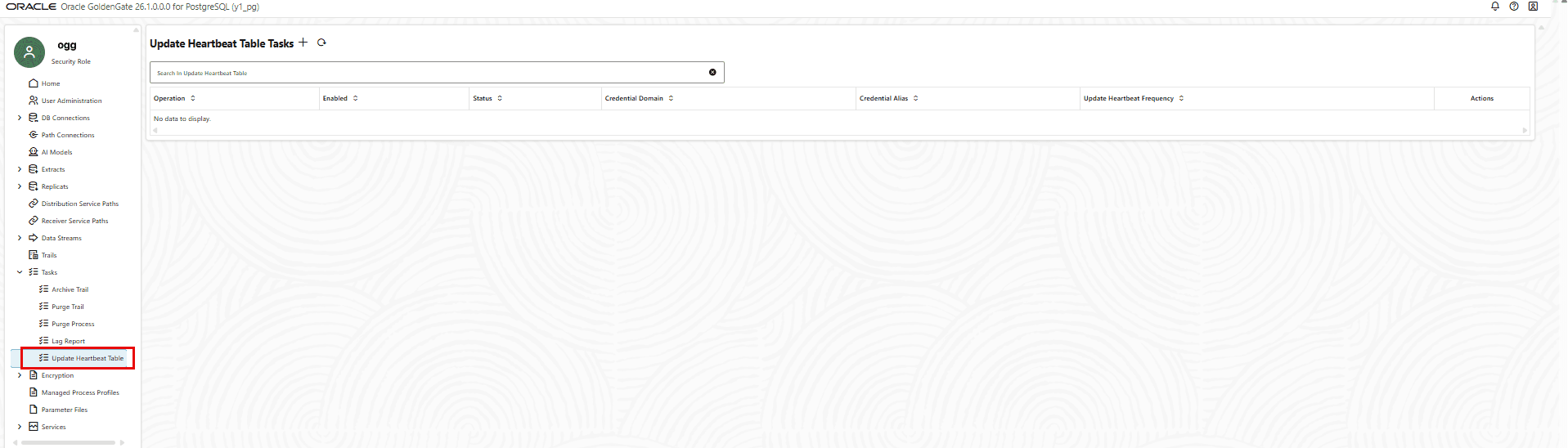

PostgreSQLのハートビート表を更新するための自動化タスクの構成
Oracle GoldenGate for PostgreSQL Webインタフェースは、ハートビート表を定期的に更新するためのcronジョブを作成する機能を提供します。
Webインタフェースからこのタスクを作成するステップは、次のとおりです。
左側のナビゲーション・ペインで、「タスク」を展開し、「ハートビート・タスクの更新」オプションを選択します。

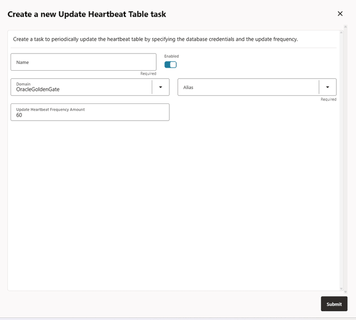

「Update Heartbeat Tasks」ページでプラス記号をクリックします。「Create a New Heartbeat Task」ダイアログ・ボックスが表示されます。\
ダイアログ・ボックスで次の値を指定し、「送信」をクリックします。
名前: タスクの名前を指定します。
Credential Domain: ドロップダウン・リストからドメインを選択します。
資格証明別名: 更新ハートビート・タスクを作成するPostgreSQLデータベース・インスタンスの資格証明別名を選択します。
Frequency Interval(頻度間隔): 更新タスクを実行する頻度間隔を指定します。最小値は60 (デフォルト)で、最大値は7999に設定できます。
