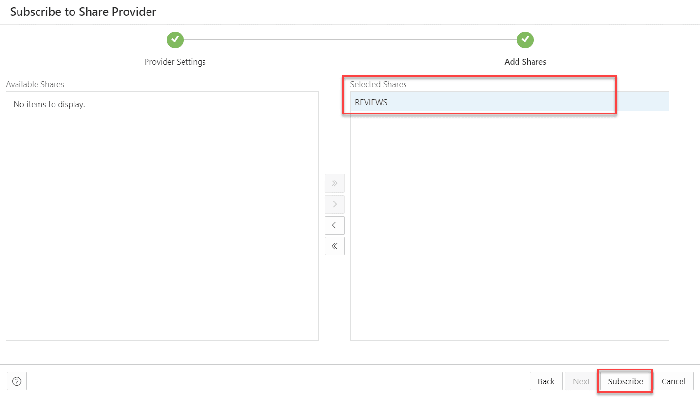

  3. ダイアログの「共有の追加」タブで、使用可能な共有のリストを表示します。「使用可能な共有」から消費する共有をクリックし、使用可能なオプションのいずれかを選択します。subscribe-share-provider-version-addshares.pngの説明が続きます
    図subscribe-share-provider-version-addshares.pngの説明
    • >: このオプションを使用すると、「使用可能な共有」を「選択した共有」に移動できます。
    • <: 選択した共有を「選択した共有」から削除するには、このオプションを選択します。
    • >>: このオプションを使用すると、すべてのシェアを「選択された共有」に移動します。
    • <<: 選択した共有を「選択した共有」からすべて削除するには、このオプションを選択します。
  4. 「サブスクライブ」をクリックして、共有を追加します。プロバイダが正常に作成されると、確認プロンプトが表示されます。プロバイダが正常に作成されると、「データ・ロード」ページの「クラウド・オブジェクトのリンク」画面が表示されます。

  3. ダイアログの「共有の追加」タブで、使用可能な共有のリストを表示します。「使用可能な共有」から消費するシェアをクリックし、使用可能なオプションのいずれかを選択します。add-shares.pngの説明が続きます
    図add-shares.pngの説明
