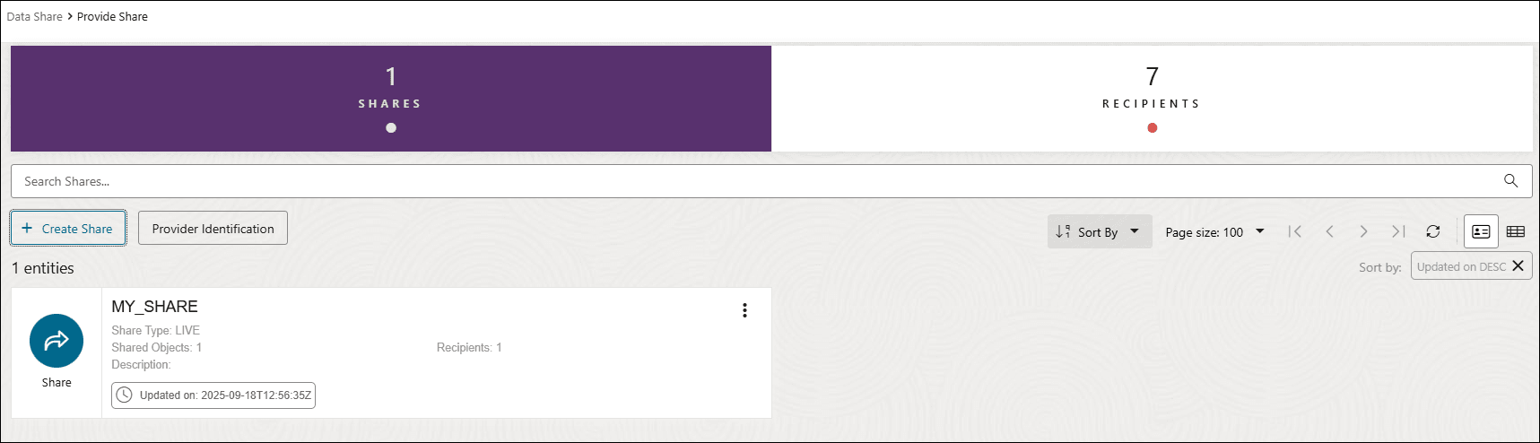

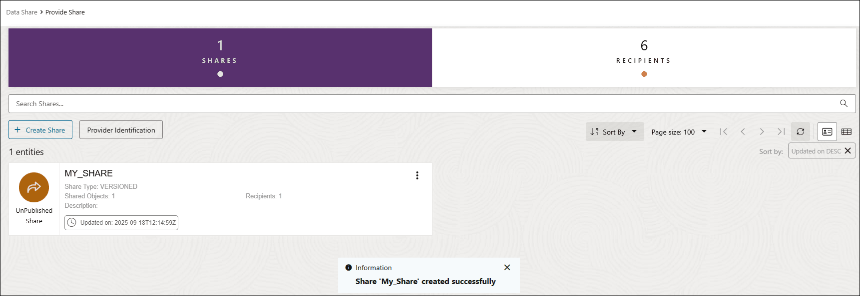

シェアページ
次の図は、「共有」ウィジェットを選択した場合の「共有の提供」ページを示しています。
provide-share-smtp.pngの説明が続きます
図provide-share-smtp.pngの説明

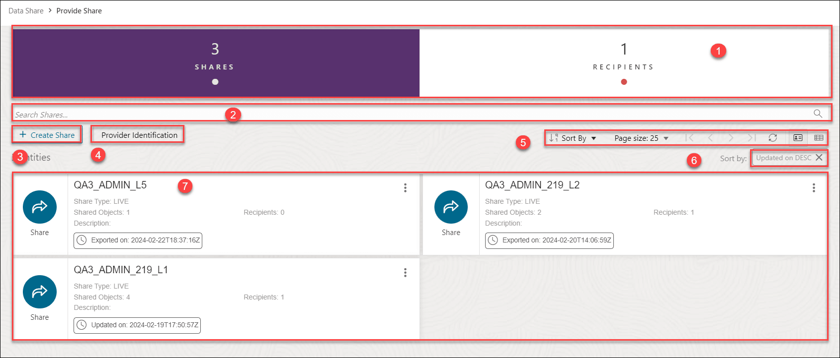

「共有」ウィジェットを選択した場合、「共有の提供」ページは次の項目で構成されます。
  1. 「共有の提供」ページの上部セクションには、共有および受信者セクションが2つのウィジェットとともに表示されます。ウィジェットは次のセクションで定義されます。
    • 共有 - このウィジェットを選択すると、作成する共有に対するアクションを表示、検索および実行できます。
    • 受信者 - このウィジェットを選択すると、作成する共有受信者に対するアクションを表示、検索および実行できます。
  2. 「共有の検索」フィールド
    「共有」ウィジェットを選択すると、作成する共有を検索できます。フィールドをクリックして、目的の共有または受信者の名前を入力または貼り付けることができます。拡大鏡アイコンをクリックすると、検索入力が返されます。「共有の検索」フィールドの検索をクリアするには、「X」をクリックします。
  3. +「共有の作成」ボタン
    「共有の作成」ウィザードを使用して、オブジェクト・ストレージ・データに基づいてデータ共有を定義し、受信者に関連付けることができます。1つのデータ共有は、1人以上の受信者と共有される複数の共有オブジェクトで構成できます。
    このボタンから新しい共有と新しい受信者を作成できます。各ボタンの機能の詳細は、「ライブ共有の提供」、「バージョン管理されたシェアの提供」および「共有受信者の作成」の項を参照してください。
  4. 「プロバイダ識別」ボタン: このアイコンの詳細は、「Data Studio設定」を参照してください。SMTPをすでに構成している場合は、プロバイダIDを編集するか、このボタンを使用してSMTPを設定できます。
  5. ツールバー
    ツールバーは次のボタンで構成されます:
    • ソート
      ソート値を選択するには、「ソート基準」 ボタンをクリックしてオプションのリストを開きます。次に、1つ以上のソート値の横にある「昇順」または「降順」アイコンをクリックします。
      たとえば、「エンティティ名」の横にある「昇順」アイコンを選択し、「エンティティ・タイプ」の横にある「降順」アイコンを選択すると、エンティティは、エンティティ名でアルファベット順にソートされ、次にエンティティ・タイプでアルファベットの逆順にソートされます。
      リストの選択をクリアする場合は、リストで「リセット」をクリックします。
      選択したソート値は、ツールバーの下の「ソート基準」ラベルの横に示されます。ソート値を削除するには、その「X」アイコンをクリックします。
    • ページ・サイズ
      デフォルトでは、最大25個のエンティティがページに表示されます。さらにエンティティをページに表示する場合は、このリストから数値を選択します。
    • 「前へ」および「次へ」
      検索結果が複数のページに表示される場合は、これらのボタンをクリックしてページ間を移動します。
    • リフレッシュ
      現在の検索文字列に基づいて、ページに表示されたエンティティをリフレッシュする場合にクリックします。
    • 「エンティティ・ビュー」オプション
      次の3つのオプションのいずれかを選択して、ページでのエンティティの表示方法を設定します。
      「カード・ビューを開く」は、1つまたは2つの列に編成されたカードとしてエンティティを表示する場合にクリックします。「グリッド・ビューを開く」 は、表の行としてエンティティを表示する場合にクリックします。「リスト・ビューを開く」は、1段組みのパネルでエンティティを表示する場合にクリックします。
  6. ソート基準設定
    ツールバーの「ソート基準」コントロールを使用してソート値を設定すると、設定がツールバーの下の小さいボックスに表示されます。設定を削除するには、ボックスの「X」アイコンをクリックします。または、ツールバーの「ソート基準」 コントロールに戻って設定を変更できます。
  7. 表示領域
    「検索」フィールドの下の領域には、検索によって返されたエンティティが表示されます。「共有」ウィジェットを選択すると、表示領域に「共有」エンティティが表示されます。「受信者」ウィジェットを選択すると、表示領域に「共有受信者」エンティティが表示されます。この領域には、サブスクライブしているすべてのプロバイダが表示されます。

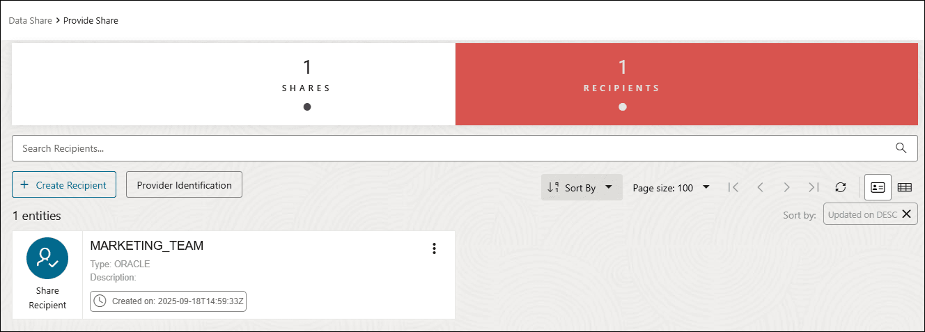

受信者ページ
次の図は、「受信者」ウィジェットを選択し、作成された受信者がいない場合の「共有の提供」ページを示しています
+「共有受信者の作成」をクリックして、共有受信者を作成します。詳細は、「共有受信者の作成」を参照してください。
「プロバイダ識別子」をクリックして、受信者の表示方法を識別する名前と説明を指定します。SMTP設定を構成することもできます。
次の図は、「受信者」ウィジェットを選択し、少なくとも1人の受信者がすでに作成されている場合の「共有提供」ページを示しています
provide-share-recipients-new1.pngの説明が続きます
図provide-share-recipients-new1.pngの説明
「共有の指定」ページは、次の項目で構成されます。
  2. 「受信者の検索」フィールド
    共有または受信者の検索は、共有および受信者セクションで選択したウィジェットによって異なります。「受信者」ウィジェットを選択した場合は、作成する受信者を検索できます。フィールドをクリックして、目的の共有または受信者の名前を入力または貼り付けることができます。拡大鏡アイコンをクリックすると、検索入力が返されます。「共有の検索」または「受信者の検索」フィールドの検索をクリアするには、「X」をクリックします。
  3. +「受信者の作成」ボタン
  4. 「プロバイダ識別」ボタン: このアイコンの詳細は、「Data Studioの設定」を参照してください。SMTPをすでに構成している場合は、プロバイダIDを編集するか、このボタンを使用してSMTPを設定できます。
  5. ツールバー
    ツールバーは次のボタンで構成されます:
    • ソート
    • ページ・サイズ
    • [前へ]および [次へ]
    • リフレッシュ
    • 「エンティティ・ビュー」オプション
      「カード・ビューを開く」 は、1つまたは2つの列に編成されたカードとしてエンティティを表示する場合にクリックします。「グリッド・ビューを開く」 は、表の行としてエンティティを表示する場合にクリックします。「リスト・ビューを開く」 は、1段組みのパネルでエンティティを表示する場合にクリックします。
  6. ソート基準設定
  7. 表示領域

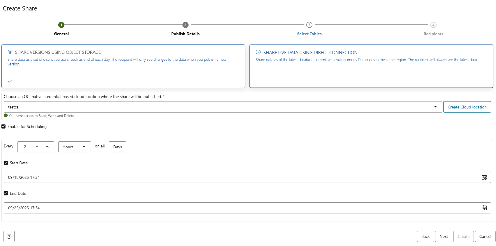

  2. ウィザードの公開詳細表タブで、「オブジェクト・ストレージを使用した共有バージョン」を選択します。publish-details-version.pngの説明が続きます
    図publish-details-version.pngの説明
    共有を公開するクラウドの場所を選択します。OCIクラウド・ストレージの場所がすでに使用可能な場合は、「クラウドの場所の選択」ドロップダウンを使用して、使用可能なクラウドの場所をドロップダウンから選択します。そのクラウドの場所で読取り、書込みまたは削除へのアクセス権がある場合、正常終了のメッセージが表示されます。
    ノート:
    使用可能なCloudの場所がない場合は、「クラウドの場所の作成」を選択し、「Oracle Cloud Infrastructureネイティブ資格証明の作成」で説明されているステップに従います。
    バージョン管理されたデータを共有する場合は、共有のスケジュールを有効にできます。共有のスケジュールを設定するには、「スケジューリングに対して有効化」オプションを選択します。時間間隔フィールドに数値を入力し、新規または変更済のファイルについてバケットをポーリングする時間タイプと曜日を選択します。たとえば、月曜日、水曜日および金曜日に2時間ごとにポーリングするには、2と入力し、「時間」を選択してから、該当するフィールドで「月曜日」、「水曜日」、「金曜日」を選択します。「平日」ドロップダウンから「すべての日」、「月曜から金曜」、「日曜から木曜」または「カスタム」を選択できます。「カスタム」フィールドを使用すると、適切なフィールドで「月曜日」、「火曜日」、「水曜日」、「木曜日」および「金曜日」を選択できます。
    開始日と終了日を選択します。開始日を選択しない場合、現在の日時が開始日として使用されます。終了日はオプションです。ただし、終了日がないと、共有はポーリングを継続します。このステップはオプションです。
    「次」をクリックして、「共有の作成」ウィザードの「表の選択」タブに進みます。

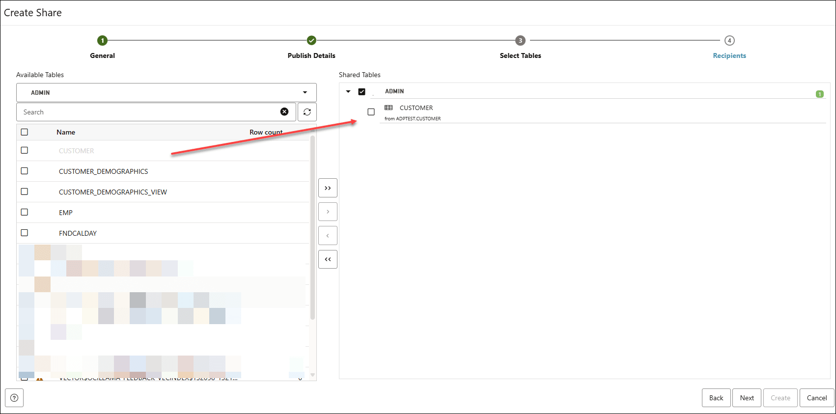

  3. ウィザードの「表の選択」タブで、ドロップダウン・メニューからスキーマを選択し、「使用可能な表」から共有する表をクリックします。次のいずれかのオプションを選択します。
    • >: このオプションを使用すると、表を「共有されている表」に移動できます。
    • <: 「共有されている表」から選択した表を削除するには、このオプションを選択します。
    • >>: このオプションを使用すると、すべての表を「共有されている表」画面に移動できます。
    • <<: 「共有されている表」から選択したすべての表を削除するには、このオプションを選択します。
    create-share-select-tables.pngの説明が続きます
    図create-share-select-tables.pngの説明
    「次」をクリックして、「共有の作成」ウィザードの「受信者」タブに進みます。

    「作成」を選択して共有を作成します。共有内のテーブルのサイズに応じて、共有のステータスが未公開から未公開に変化することに注意してください。正常な共有の通知メッセージが画面の右上に表示され、共有が成功したことを示します。「共有の提供」ページには、共有がエンティティ・タイプ、所有者、共有オブジェクト、受信者などの詳細とともに表示されます。

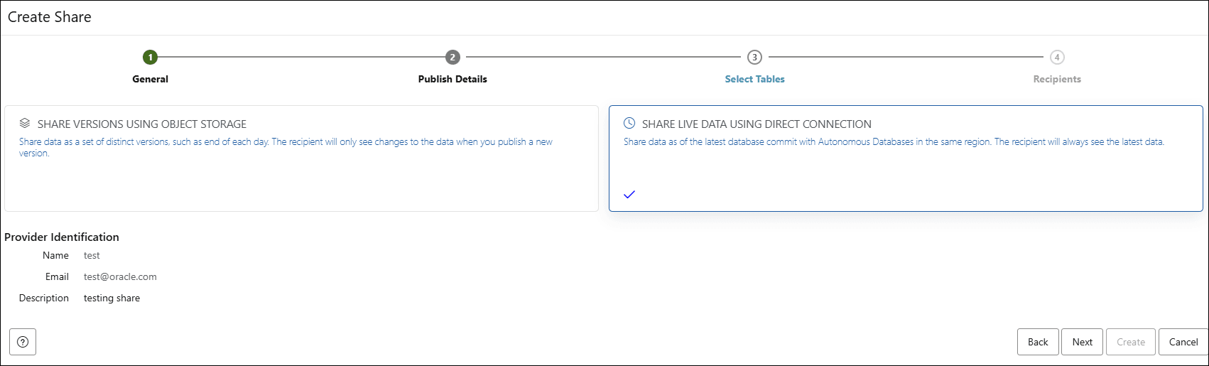

  2. ウィザードの公開詳細表タブで、「直接接続を使用したライブ・データの共有」を選択します。publish-details-live.pngの説明が続きます
    図publish-details-live.pngの説明
    プロバイダ情報の詳細を構成していない場合は、データを共有する前に、「プロバイダ・アイデンティティの設定」をクリックしてプロバイダの詳細を構成します。構成の詳細は、Data Studio設定ウィザードの「共有プロバイダ・アイデンティティ」タブを参照してください。

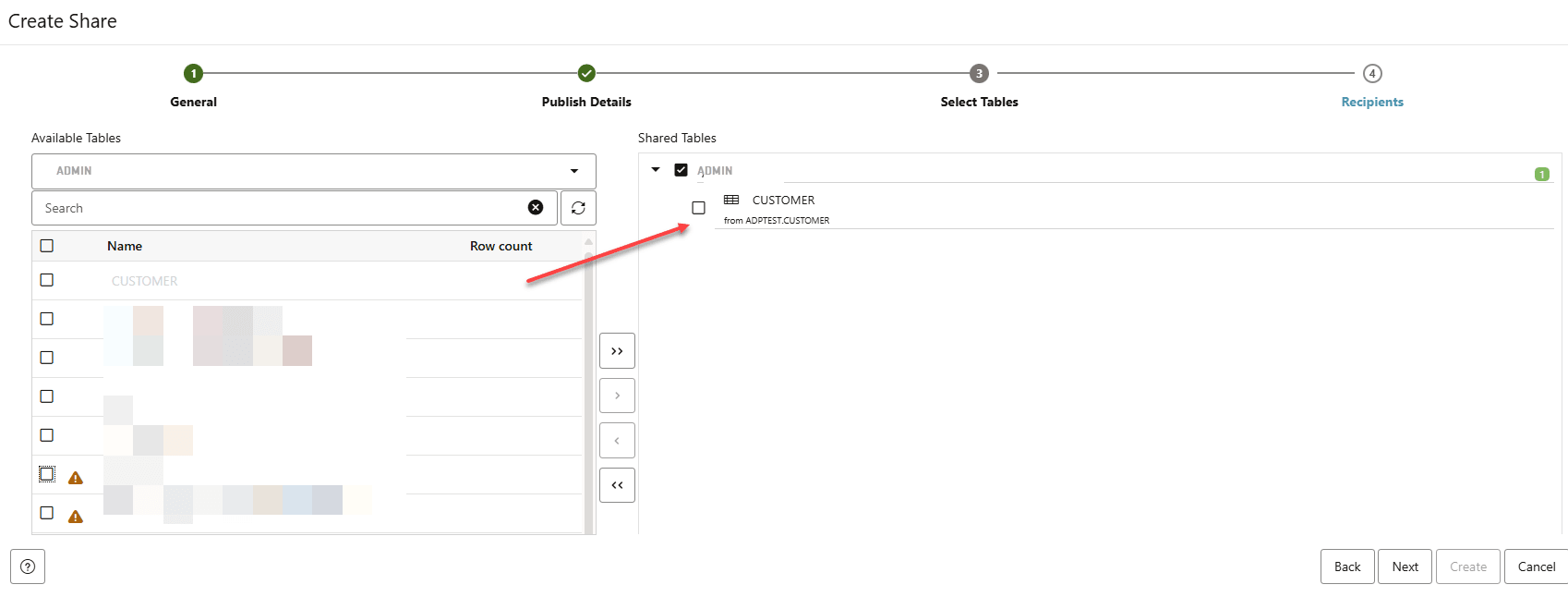

    select-tables-live.pngの説明が続きます
    図select-tables-live.pngの説明
    ノート:
    ライブ共有データ・プロバイダが、通常は結合される複数の表を共有している場合は、結合を実行するビューを作成し、そのビューのみを共有することをお薦めします。

  6. 「作成」を選択して共有を作成します。正常な共有の通知メッセージが画面の右上に表示され、共有が成功したことを示します。「共有の提供」ページには、共有がエンティティ・タイプ、所有者、共有オブジェクト、受信者などの詳細とともに表示されます。
    new-share.pngの説明が続きます
    図new-share.pngの説明
エンティティの名前をクリックするか、「アクション」をクリックして共有エンティティの詳細を表示します。共有エンティティ詳細の表示を参照してください。
共有の作成後、「共有の提供」ページで新しい共有エンティティを表示できます。

  • オブジェクト: 特定の共有の「表の選択」ダイアログを開き、「共有されている表」リストから表を削除したり、「使用可能な表」リストから表を「共有されている表」のリストに追加できます。

共有受信者を作成すると、「共有の提供」ページの表示領域に、新しく作成した共有受信者エンティティを表示できます。新しい受信者カードには、エンティティ・タイプや所有者などの詳細が表示されます。new-share-recipient.pngの説明が続きます
図new-share-recipient.pngの説明
エンティティの名前をクリックするか、「アクション」をクリックして共有受信者エンティティの詳細を表示します。共有受信者エンティティ詳細の表示を参照してください。
