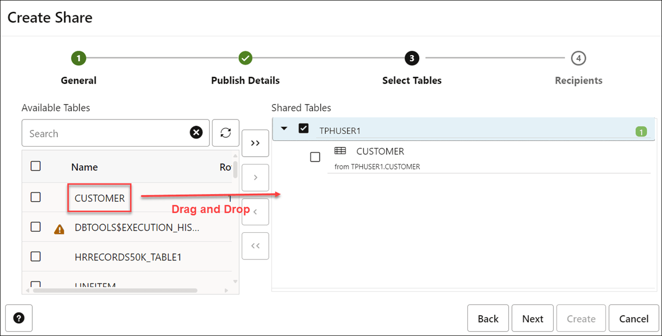

    4. ウィザードの「表の選択」タブで、ドロップダウン・メニューからスキーマを選択し、「使用可能な表」からCUSTOMER表をドラッグ・アンド・ドロップします。
      ノート:
      この例では、大きいサイズのCustomerという名前の単一の表を共有しています。
      「次」をクリックして、「共有の作成」ウィザードの「受信者」タブに進みます。

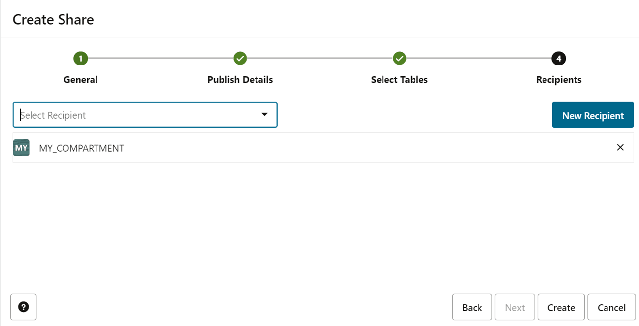

    5. 「共有の作成」ウィザードの「受信者」タブで、ドロップダウンからMY_COMPARTMENTを選択します。
    6. 「作成」を選択して共有を作成します。

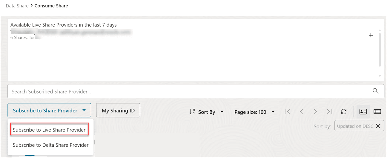

    3. データ共有ツールの「プロバイダおよびコンシューマ」ページで、「共有の消費」タイルをクリックして、「共有の消費」ページを表示します。

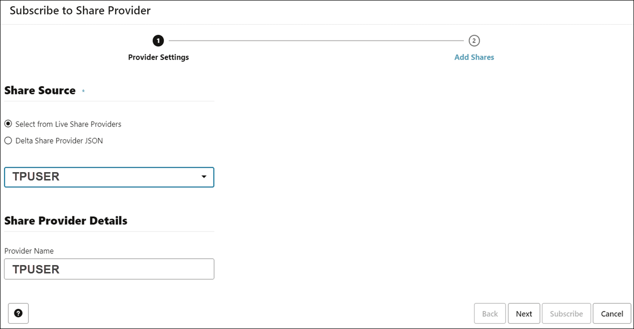

    4. 「共有プロバイダへのサブスクライブ」ドロップダウン・リストをクリックし、「ライブ共有プロバイダへのサブスクライブ」オプションを選択します。
    5. 「共有プロバイダの詳細」で、「プロバイダ名」を選択します。この例では、プロバイダの名前はTPUSERです。

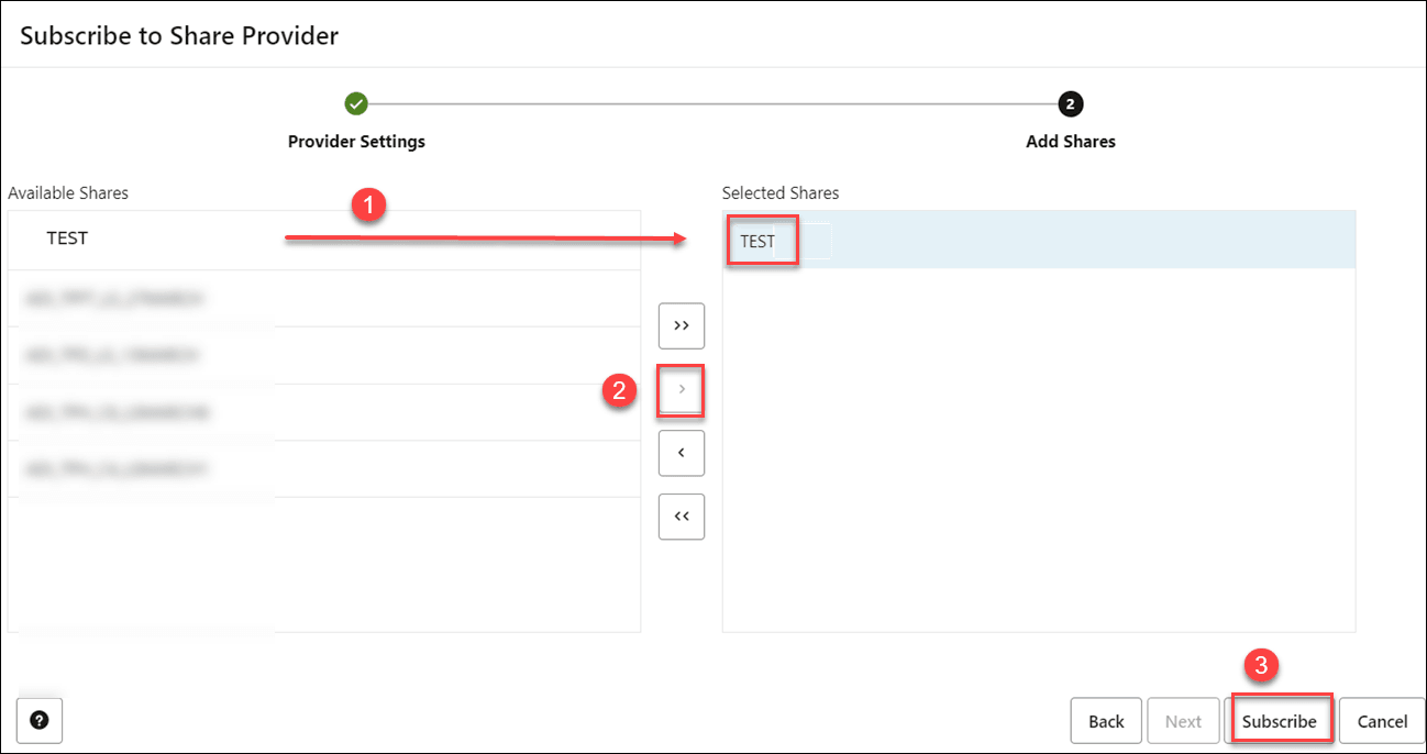

    6. プロバイダ設定ウィザードの「共有プロバイダへのサブスクライブ」ページの「共有の追加」パネルで、「使用可能な共有」セクションの「テスト」をクリックし、(>)アイコンをクリックします。
    7. ツールは、「選択した共有」セクションに共有を追加します。「サブスクライブ」をクリックします
    8. TPUSER共有プロバイダが正常に作成されたことを示すメッセージが表示されます。「共有」タブが選択された状態で「データのロード」ページが表示されます。

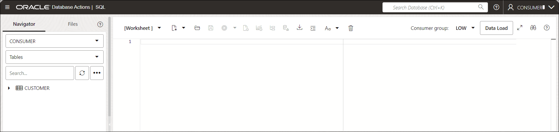

    12. 「データベース・アクション」|「データ共有」バナーをクリックします。「データベース・アクション」|「起動パッド」で、「開発」タブをクリックし、「SQL」タブをクリックしてSQLワークシートを表示します。
    13. CUSTOMER表をSQLワークシート領域にドラッグ・アンド・ドロップします。
    14. 使用可能な挿入のタイプを示すダイアログが表示されます。
    15. 「選択」をクリックして、「適用」をクリックします。
    16. 「実行」をクリックします。ワークシートに自動生成された問合せが表示されます。
