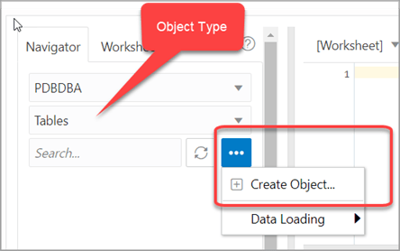

特定のスキーマの表を作成するには、「ナビゲータ」タブで、オブジェクト・タイプ・ドロップダウン・リストから「表」を選択し、「オブジェクト・サブメニュー」オブジェクト・サブメニューをクリックして、「オブジェクトの作成」を選択します。

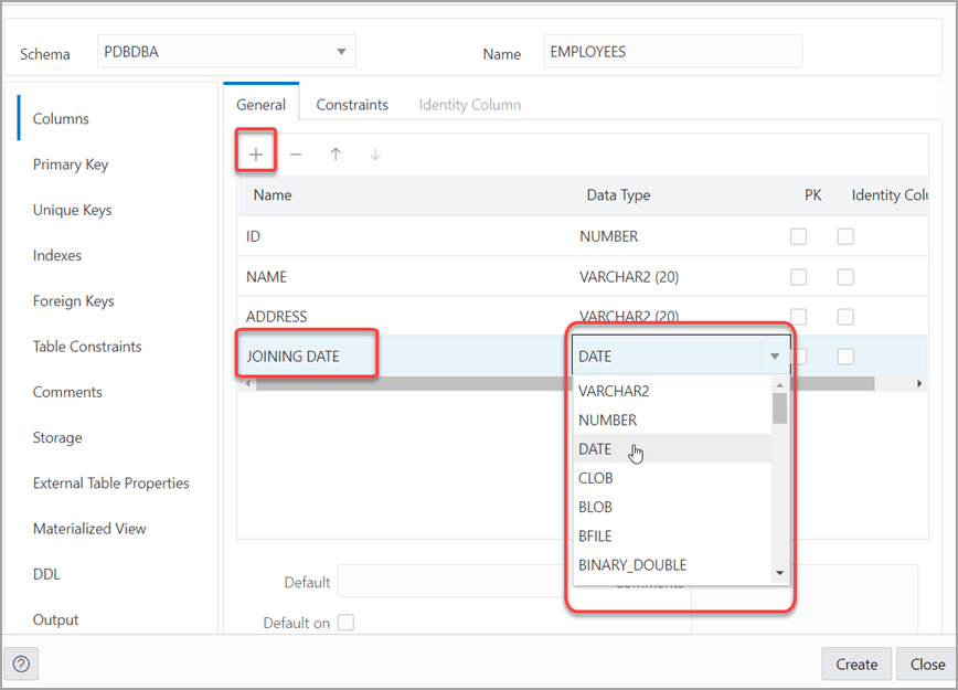

「列」ペイン
表の各列のプロパティを指定します。
「一般」タブ
表で使用可能な列をリストします。
列を追加するには、「列の追加」(+)をクリックします。下の表に新しい行が追加されます。行を選択し、列の詳細を入力します。
列を削除するには、行を選択して「列の削除」(-)をクリックします。表内で列を上下に移動するには、列を選択して、上矢印および下矢印アイコンを使用します。

選択したスキーマの索引を作成するには、「SQL」の「ナビゲータ」タブで、オブジェクト・タイプ・ドロップダウン・リストから「索引」を選択し、「オブジェクト・サブメニュー」オブジェクト・サブメニューをクリックして、「オブジェクトの作成」を選択します。
