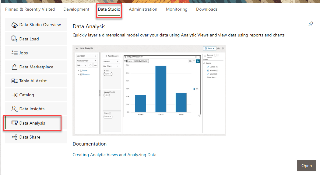

データ分析ツールを使用すると、マルチディメンション・メタデータで分析ビューを作成できます。
「データ分析」ページにアクセスするには、起動パッドの「Data Studio」タブで「データ分析」メニューを選択します。
複数のディメンションおよび階層を持つファクト表に基づいて分析ビューを作成します。分析ビューはデータベース内の表を参照するため、ユーザーはディメンションの階層を作成できます。分析ビューの情報を使用して分析およびレポートを作成することもできます。「データ分析」ホームページを使用すると、分析を検索したり、分析の編集、削除、表示、名前の変更などのタスクを表示および実行できます。分析ビューの分析、エラーの検出、エクスポート、編集、コンパイルおよび削除を行うこともできます。表を分析し、そこからSQLレポートを生成できます。
このツールにアクセスするには、Data Studioスイートから「データ分析」カードを選択します。また、「セレクタ」アイコンをクリックし、ナビゲーション・ペインの「データ・ツール」メニューから「データ分析」を選択してアクセスすることもできます。
