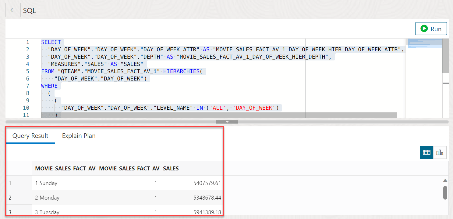

SQLの編集
「SQLの編集」をクリックすると、SQL出力を表示できます。「SQL」の右下のペインには、SQLエディタで実行された操作の出力が表示されます。次の図に、「SQL」ページの出力ペインを示します。
sql-output.pngの説明が続きます
図sql-output.pngの説明
出力ペインには次のタブがあります。
  • 問合せ結果: 表示表における直近の「文の実行」操作の結果を表示します。

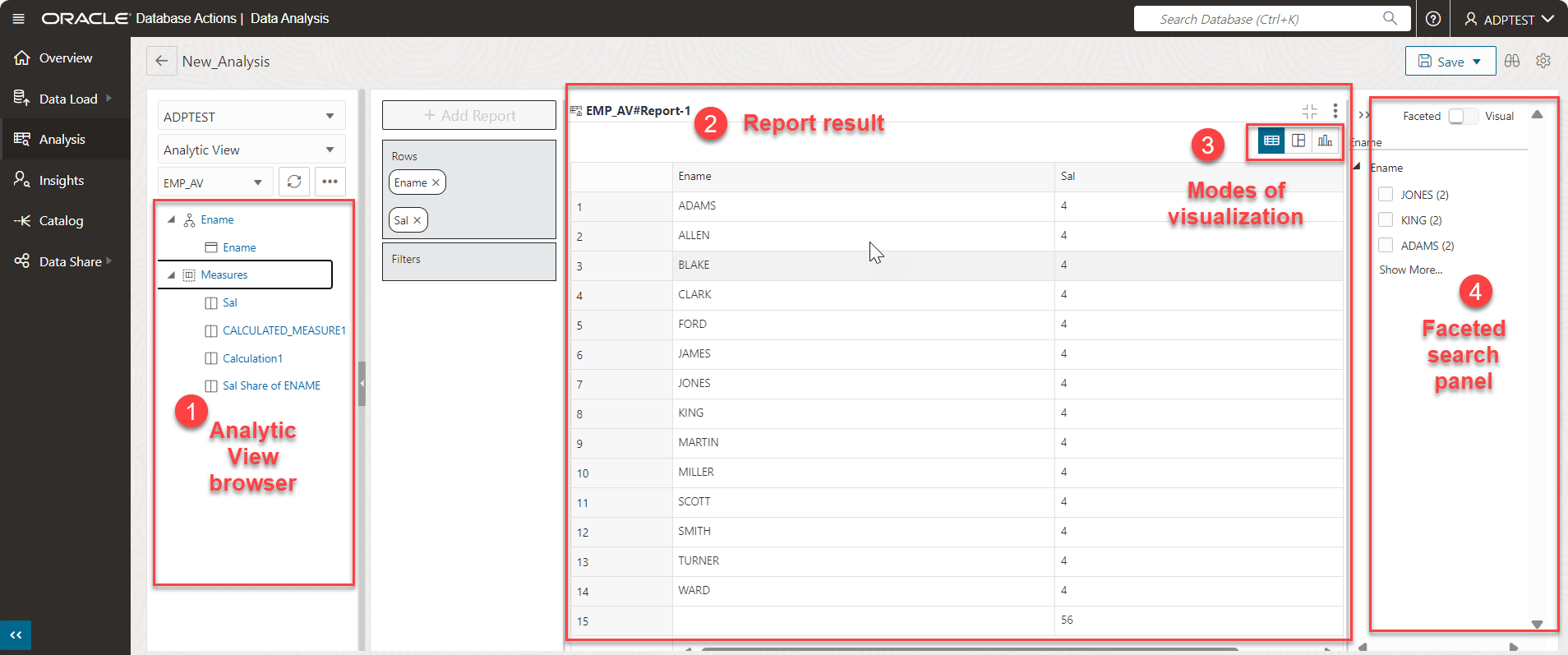

「分析」ページは、次のコンポーネントで構成されています。
  1. 分析ビュー・ブラウザ: 「分析ビュー」でレポートを作成して分析ビュー・ブラウザを表示する場合は、ドロップダウンから「分析ビュー」を選択します。分析ビュー・ブラウザには、選択した分析ビューに関連付けられた階層、レベルおよびメジャーが表示されます。

分析ビューでレポートを作成する場合の「分析」ページは、次のようになります。
analyses-av.pngの説明が続きます
図analyses-av.pngの説明

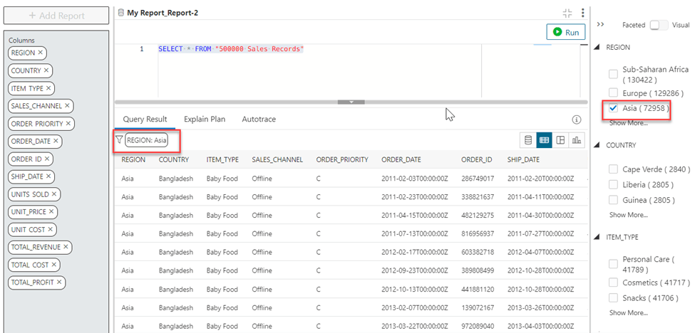

問合せに関するレポートの作成
この項では、SQL問合せに関するレポートを作成するステップについて説明します。
  1. 「分析」ホーム・ページから、レポートを作成する任意の表を選択します。「分析」ページが表示され、デフォルトの問合せがSQLエディタに表示されます。
    ノート:
    デフォルトでは、選択した「Select * from the <Tablename>」が表示されます。
  2. 「実行」をクリックして、SQL文を実行します。
    「問合せ結果」タブに、選択したモードで結果が表示されます。デフォルト・ビューは「基本問合せ」です。
  3. 「アジア」リージョンのみの販売レコードを表示して、フィルターをレポートに追加します。ファセット検索パネルから「アジア」を選択します。
    filter.pngの説明が続きます
    図filter.pngの説明
  4. 「問合せ結果」タブにファネル・アイコンが表示され、「リージョン」列が「アジア」であるフィルタが表示されます。「問合せ結果」には、「リージョン」が「アジア」であるレコードのみが表示されます。
