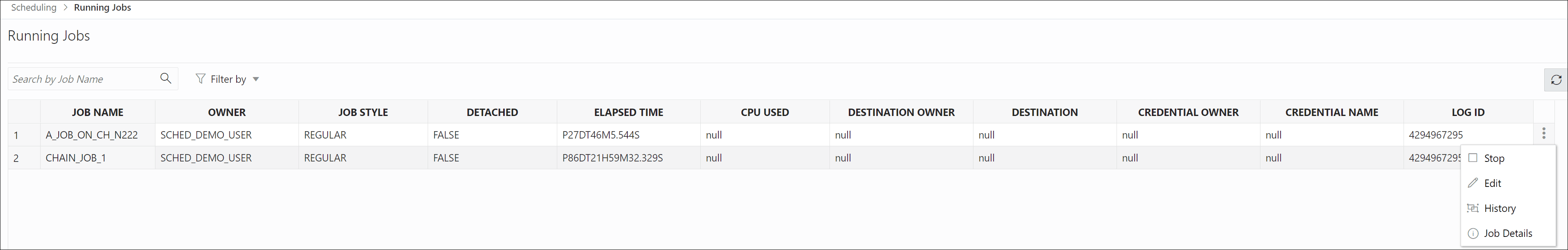

「実行中」ページには、現在実行中のジョブのリストが表示されます。使用可能なコマンドは、「停止」、「編集」、「履歴」、「ジョブ詳細」です。

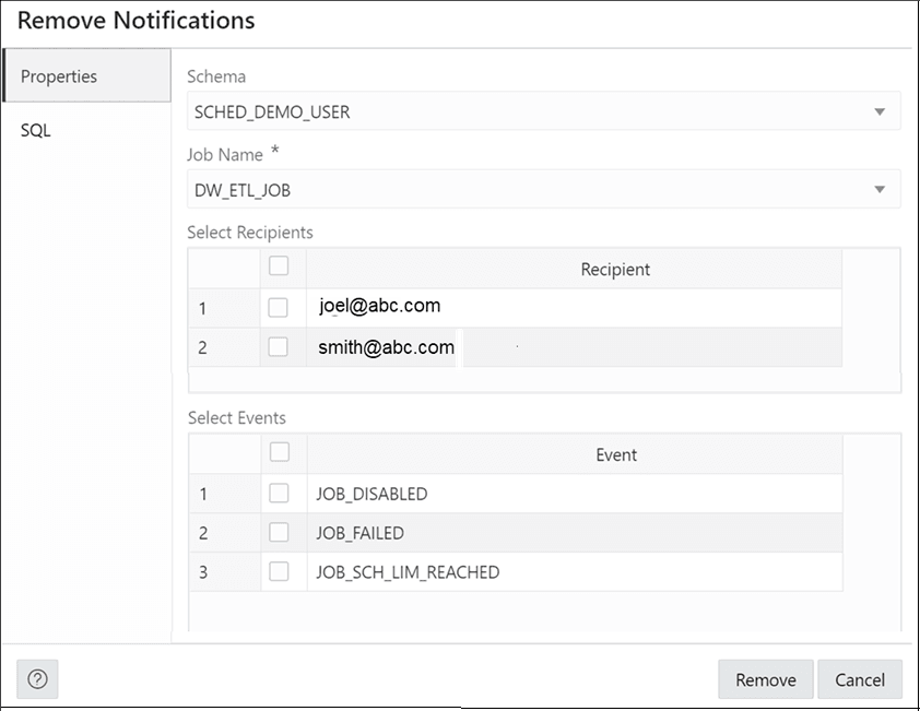

通知は、ジョブ名、ジョブ所有者、受信者およびイベントでフィルタできます。「通知の削除」アイコンをクリックして、複数の通知を選択して削除できます。通知が選択されていない場合([Ctrl]+クリックを使用して1つの通知の選択を解除)、「通知の削除」ダイアログが表示され、選択したジョブ、ジョブと受信者、ジョブとイベント、またはジョブとイベントと受信者のすべての通知を削除できます。
