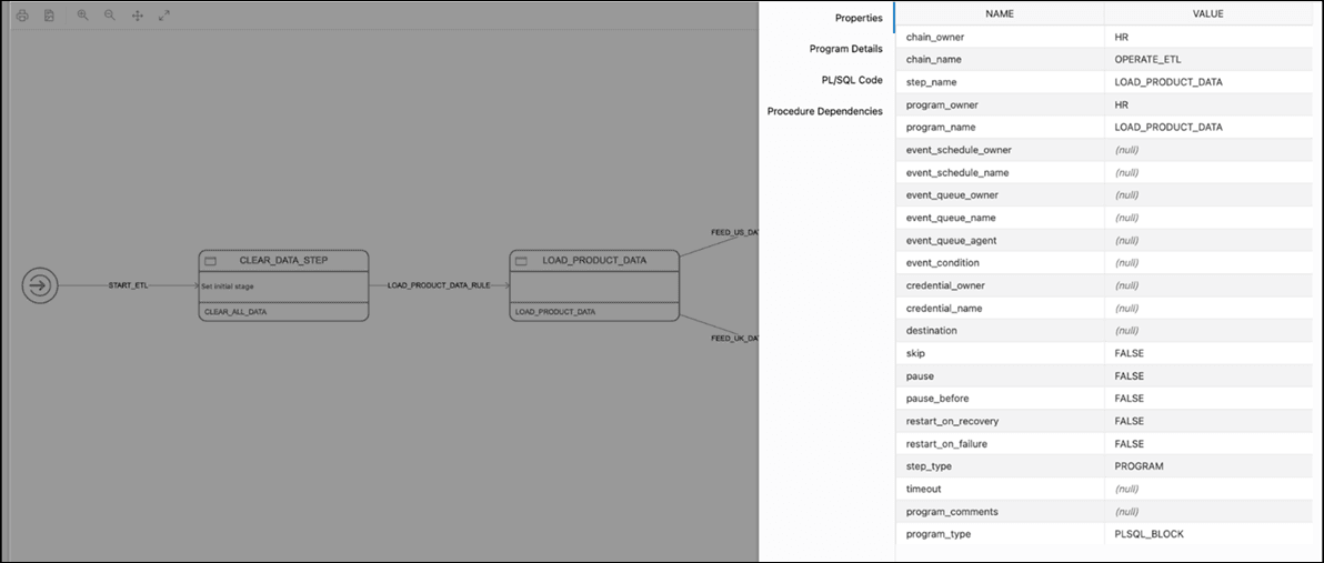

  • ダイアグラムの表示: チェーンのジョブ・ステップを視覚的な図形式で表示します。
    ダイアグラム内のステップまたはルールをダブルクリックすると、詳細が表示されます。「ステップの追加」および「ルールの追加」アイコンを使用して、ダイアグラムのステップおよびルールを直接作成できます。
