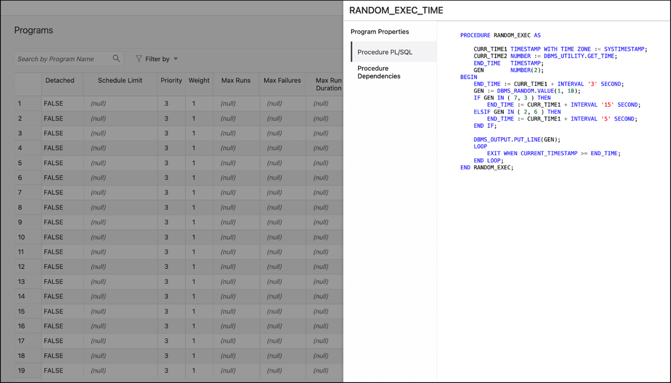

「プログラム」ページには、作成されたプログラムのリストが表示されます。
プログラムの「アクション」メニューは、プログラムの編集、削除、有効化または有効化、およびプログラム詳細の表示(使用済プロシージャおよびプロシージャ依存性など)の表示というオプションで構成されています。

  3. 「DDL」ペインで、生成されたSQL文を確認して保存できます。
    • 新しいプログラムの場合、「CREATE」をクリックして生成されたDDL文を表示します。
    • プログラムを編集する場合、「UPDATE」をクリックして、生成されたALTER文を表示します。
