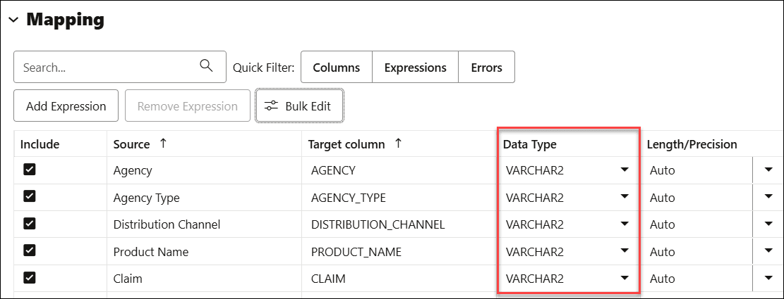

マッピング表の最初の5行のデータ型をVARCHAR2からCHARに変更することを検討してください。

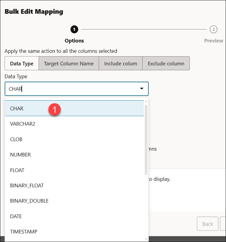

  • 「データ型」ドロップダウン・フィールドからCHARを選択します。

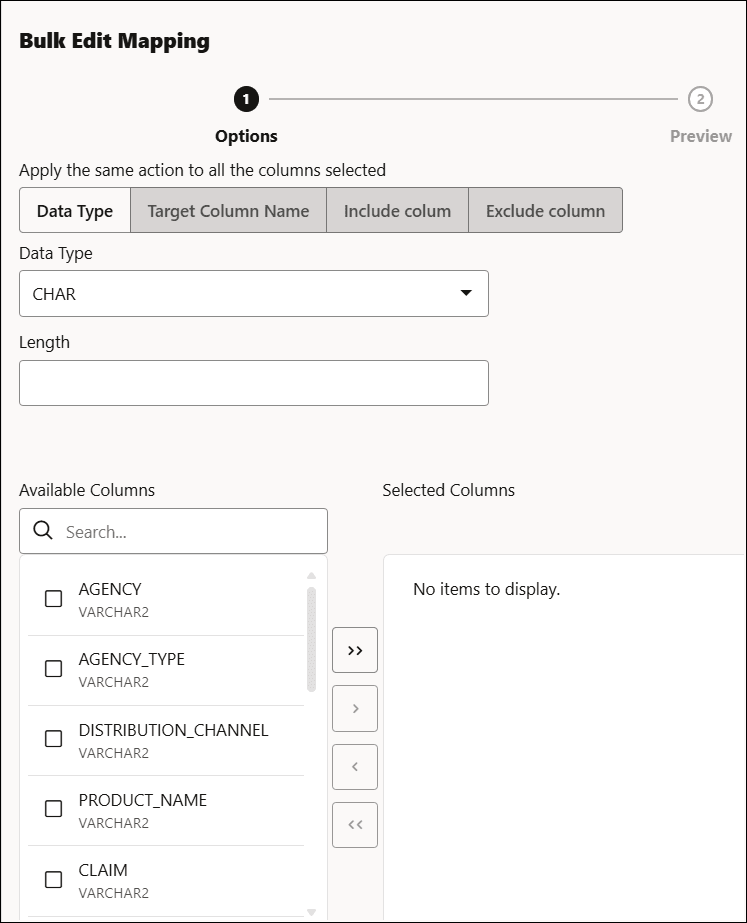

  • [使用可能なカラム]リストで、選択するカラムをクリックします。詳細は、「列の検索」を参照してください。
    bulk-edit3.pngの説明が続きます
    図bulk-edit3.pngの説明

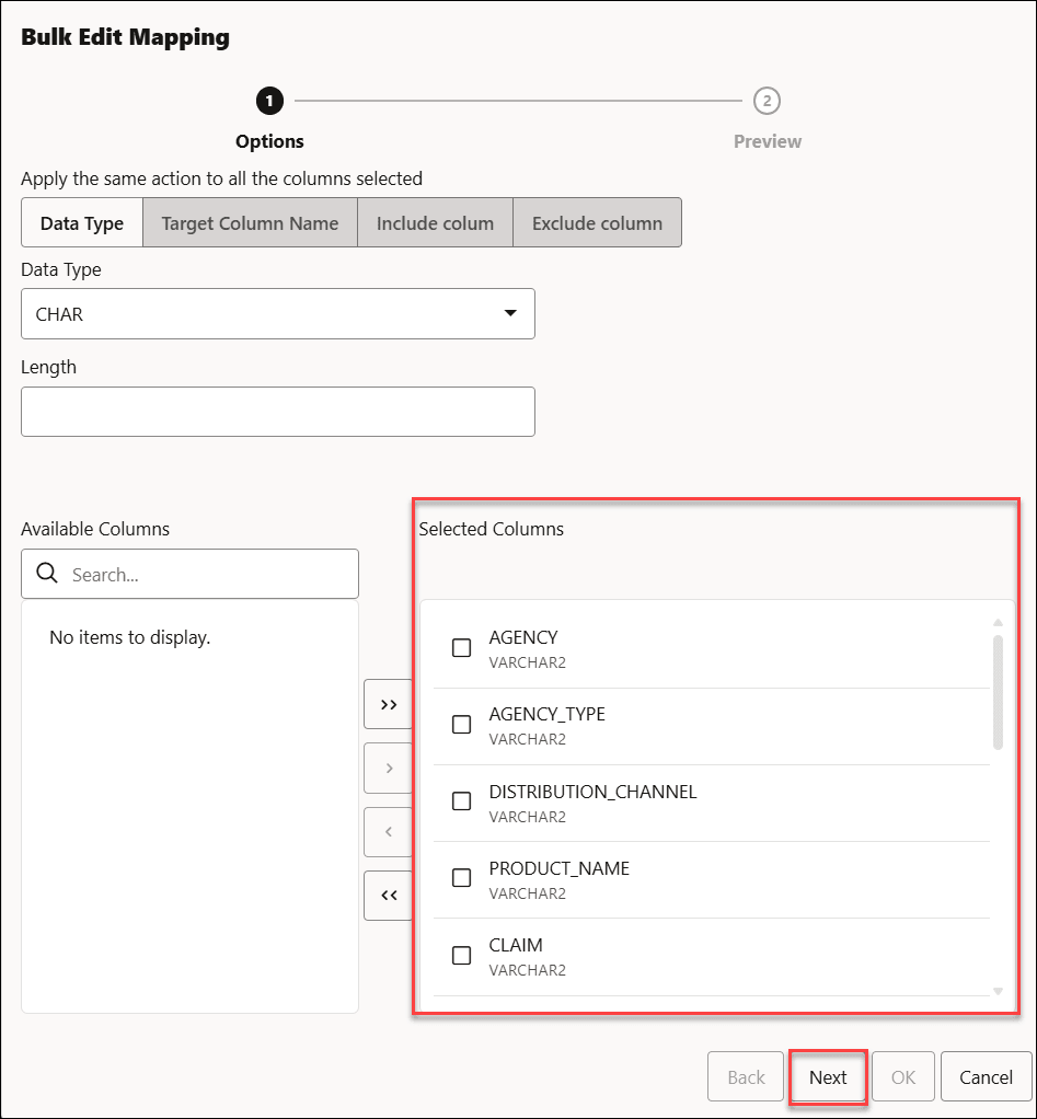

  • 編集する列を「選択した列」リストに表示できます。bulk-edit4.pngの説明が続きます
    図bulk-edit4.pngの説明
    「次」をクリックして、「プレビュー」タブに進みます

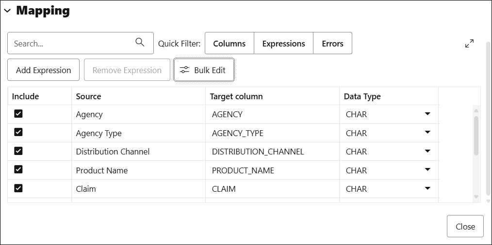

    「OK」をクリックします
  • 「マッピング」表には、選択した行のデータ型がVARCHAR2からCHARに変更されたことが示されます。
