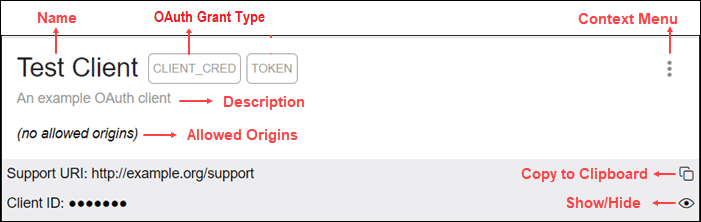

次の図に、カード・ビューにデフォルトで表示されるOAuthクライアント属性を示します。

    クライアント・シークレットのプレビューが表示されます。シークレットは、クライアント資格証明およびOAuthコード付与タイプにのみ適用できます。シークレット値が表示される唯一のインスタンスであるため、シークレット値をコピーします。クライアント・シークレットを忘れた場合は、「シークレットのローテーション」アクションを使用して変更できます。シークレットの管理を参照してください。
    クライアントID値は、OAuthクライアントのシークレット資格証明を表します。値を表示するには、表示/非表示表示/非表示アイコンをクリックします。
