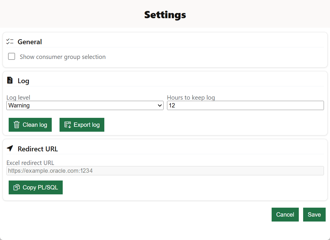

「Oracle Database」メニューから、「設定」をクリックして次のオプションを構成します。
log-settings.pngの説明が続きます
図log-settings.pngの説明

コンシューマ・グループの選択の表示
このオプションを使用すると、スプレッドシートから実行される問合せの優先度を設定できます。
デフォルトでは、クエリーは LOW優先度で実行されます。有効にすると、アドインには、問合せに対して「MEDIUM」または「HIGH」優先度を選択するオプションがあります。HIGH優先度を使用するクエリーは、より多くのリソースを消費し、結果をより速く取得する可能性があります。
ログ・レベル
各ログ・メッセージは、ログの重要度および緊急度を示す重大度レベルに関連付けられます。
ログ・レベルには、影響の最小値から最大値までの範囲の値を指定できます。次の表では、影響の降順でログ・レベルについて説明します。
ログ・レベル 説明
停止
情報を記録しません。これは最も低い影響です。
エラー
コンポーネントが使用できないなど、修正アクションを必要とする可能性のあるイベントを記録します。
WARNING
将来のある時点でエラーを引き起こす、または修正アクションを必要とする可能性のある問題を記録します。これは、デフォルトのログ・レベルです。
INFORMATION
コンポーネントの初期化中など、コンポーネントの完了したアクションまたは現在の状態を記録します。
詳細
エラー、警告、および情報を含む詳細な処理情報を表示します。これは最も大きな影響を与えます。
各レベルは累積されます。つまり、下位レベルによって生成されたすべてのデータが含まれます。たとえば、警告ログには、エラー・カテゴリに固有のイベントを含む、エラー・ログによって生成されたすべてのデータが含まれます。

ログを保持する時間
ログ情報をログ・ファイルに格納するための時間制限を設定できます。このフィールドで指定した値より古いログは自動的にクリアされます。デフォルト値は12時間です。つまり、12時間より古いレコードは削除されます。
クリーン・ログ
このオプションは、すべてのログを削除します。
エクスポート・ログ
ログをエクスポートして、情報をJSON形式でファイルに保存できます。Windowsでは、エクスポート・オプションによって、ログ・ファイルがDownloadsなどのフォルダに直接保存されます。Macでは、ログ情報がクリップボードにコピーされます。ファイルに貼り付けて、ログを保存できます。
ログは、アドインが実行されているシステムにローカルに格納されます。これらは、サーバーまたはリモートの場所に存在しません。

リダイレクトURL
「PL/SQLのコピー」オプションを使用し、接続を手動で作成できます。このオプションは、Excelで使用できます。
