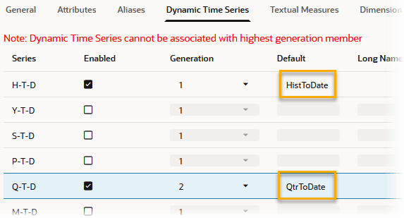

Essbase Webインタフェースで、動的時系列メンバーの別名を追加するには、アウトラインを開いて編集し、アウトライン・プロパティを開きます。「動的時系列」タブで、「デフォルト」表またはキューブに現在定義されている他の別名表に別名を指定します。
ブロック・ストレージ・アウトライン・プロパティの動的時系列オプション。H-T-Dは、HistToDateの別名でgen1で有効になっています。Q-T-Dは、QtrToDateの別名を持つgen2で有効になります。
