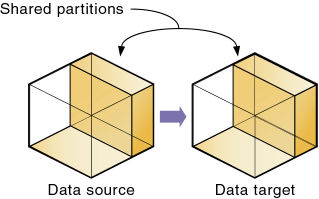

パーティション化されたEssbaseデータベースには、1つ以上のデータソース(データのプライマリ・サイト)と1つ以上のデータ・ターゲット(データのセカンダリ・サイト)が含まれます。パーティションを定義するときに、データソースのセルを、データ・ターゲットの対応するセルにマップします。
1つのデータベースが、一方のパーティションのデータソースとしても、もう一方のパーティションのデータ・ターゲットとしても機能できます。
図9-2データソースとデータ・ターゲット
このイメージは、データソースとデータ・ターゲットの共有パーティションを示しています。

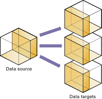

1つのデータベースが、複数のパーティションのデータソースとしても、データ・ターゲットとしても機能できます。多数のデータベース間でデータを共有するには、次に示すように、それぞれのパーティションのデータソースが同じで、データ・ターゲットが異なるように、複数のパーティションを作成します。
図9-3複数のターゲットで共有されるデータ
このイメージは、1つのデータソースと複数のデータ・ターゲットを示しています。
