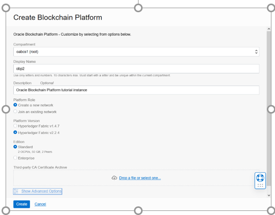

タスク1: Oracle Blockchain Platformインスタンスの作成
OCIコンソールにログインします。
インスタンスを作成する適切な権限があるコンパートメントを選択します。
インスタンスの表示名を指定し、プラットフォーム・ロール、バージョンおよび必要なエディションを選択します。
「作成」をクリックします。
ブロックチェーン・ネットワークに参加している各メンバー組織について、Oracle Blockchain Platformインスタンスを作成します。詳細は、Create an OBP instanceを参照してください。
このステップを終えると、すべてのインフラストラクチャでブロックチェーン・アプリケーションを実行する準備が整います。

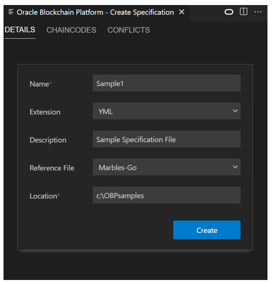

タスク 4データ・モデルを使用した仕様ファイルの作成
タスク3で作成したデータ・モデルを使用して、単純な仕様ファイルを
yaml
またはjson
に書き込みます。詳細は、「仕様ファイルの作成」を参照してください。 -
この仕様ファイルでは、複数のアセット定義および動作、引数の検証、CRUDおよびCRUD以外のメソッド宣言を指定できます。
両方の形式(
yaml
およびjson
)のサンプル仕様ファイルは、Blockchain App Builderダウンロード・パッケージにあります。
