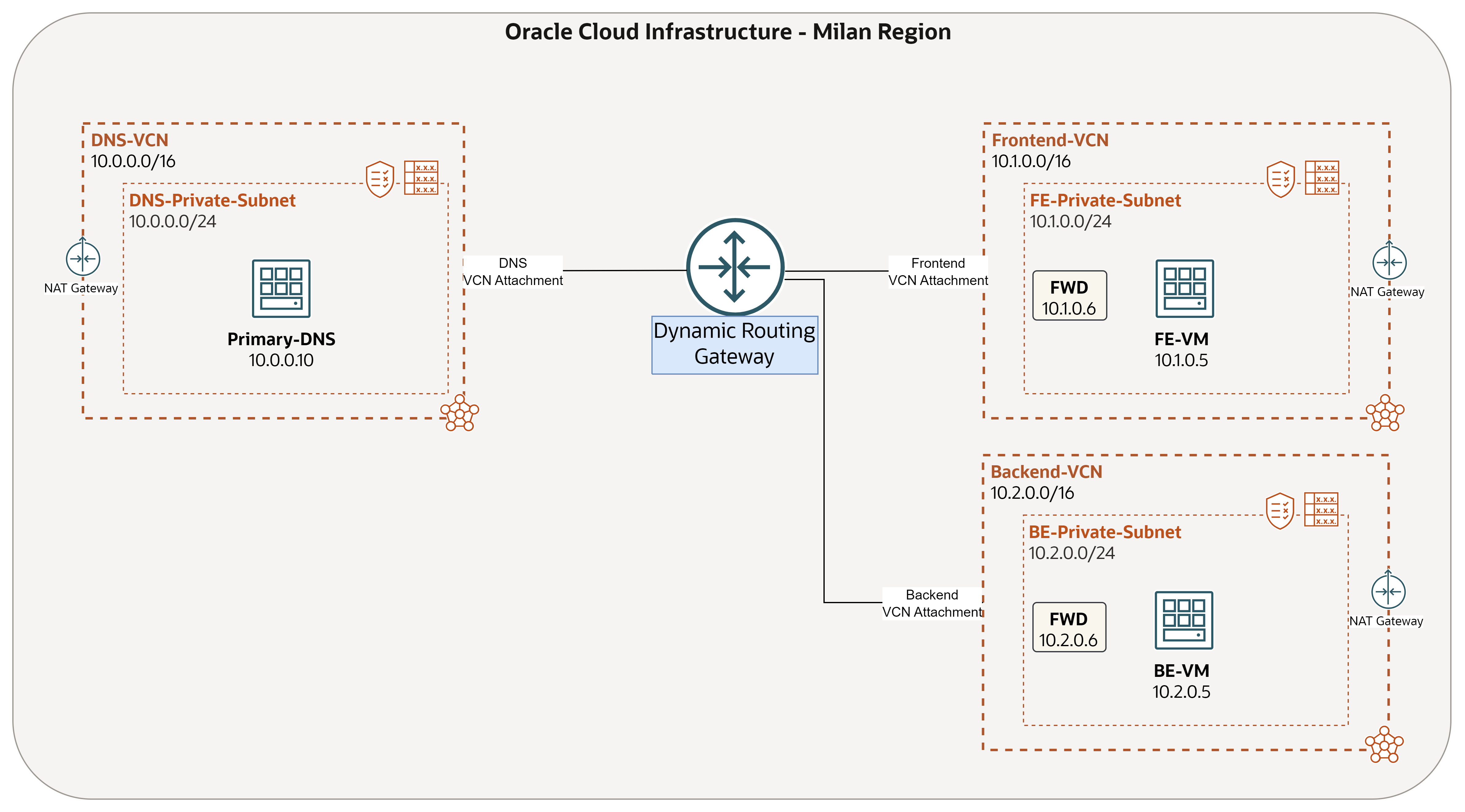

必ず最初のチュートリアルを完了してください: Oracle Cloud InfrastructureでのBIND9ドメイン・ネーム・システムの構成。このチュートリアルでは、次のアーキテクチャをすでに構築している必要があります。

このタスクの最後に、アーキテクチャは次のようになります。

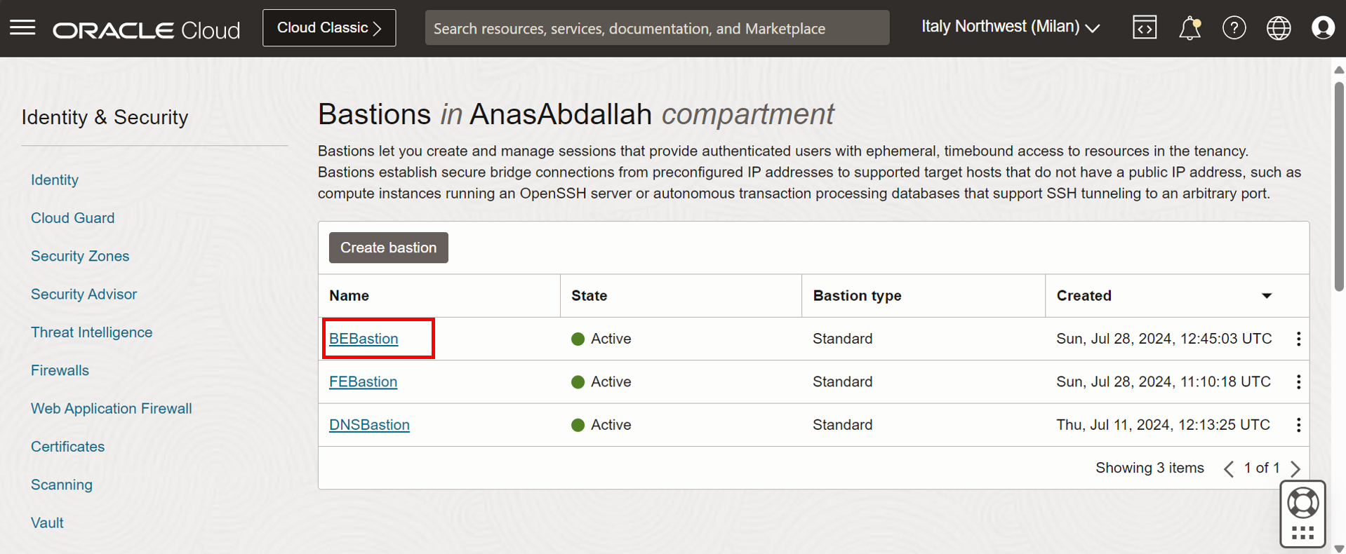

次に、BE-VMにアクセスし、問合せを実行してテストを実行します。そのためには、OCI Bastionサービスを使用します。左上隅のハンバーガー・メニュー(≡)をクリックします。
- 「アイデンティティとセキュリティ」をクリックします。
- 「要塞」をクリックします。
BEBastionをクリックします。
- 「要塞」をクリックします。
BEBastionをクリックします。
「セッションの作成」をクリックします。
