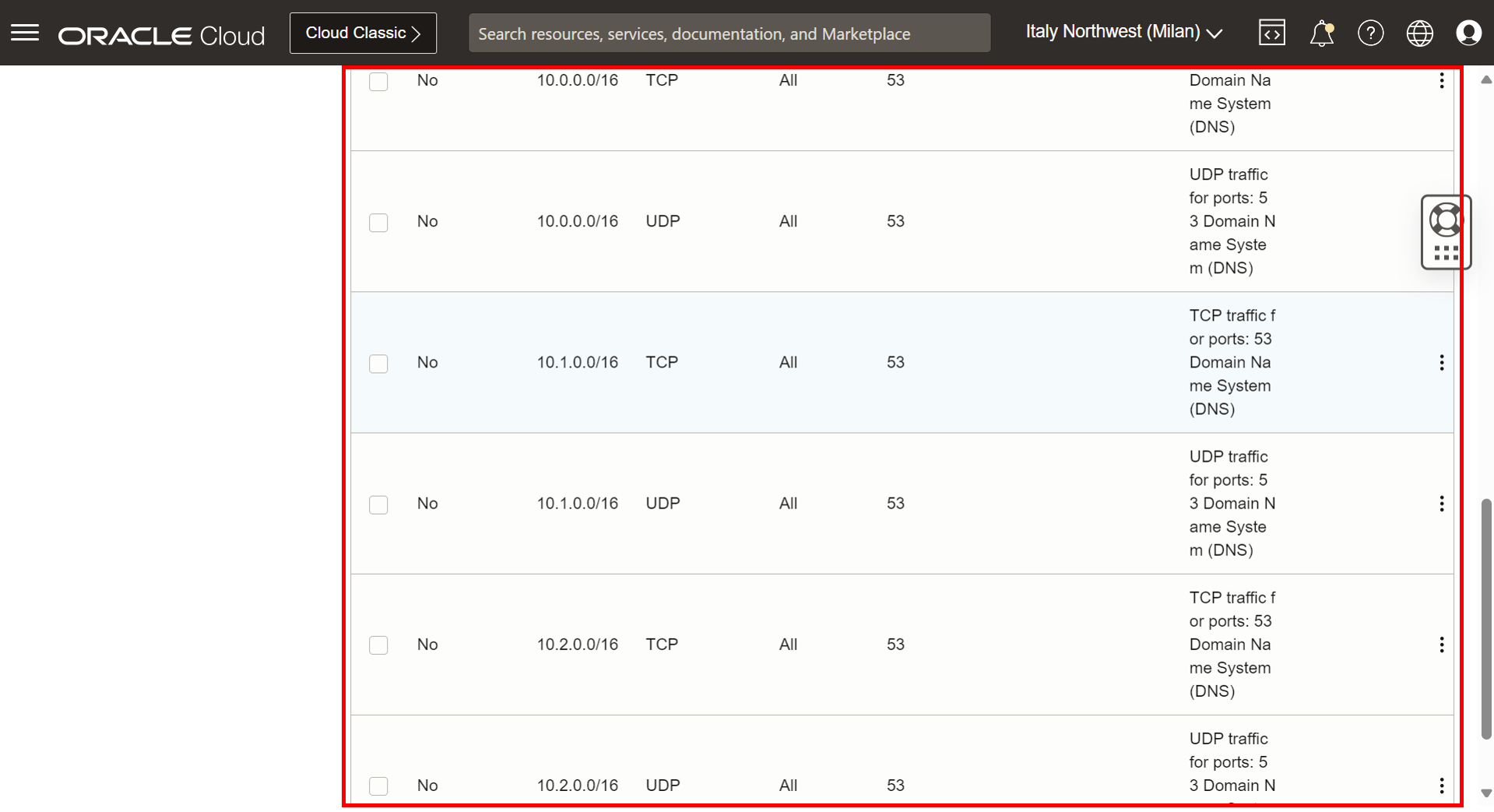

今はセキュリティをしよう。「サブネットの詳細」ページに移動し、割り当てられたセキュリティ・リストをクリックします。
イングレス・トラフィックの許可: DNS-VCN、フロントエンド-VCNおよびバックエンド-VCNからのDNSトラフィック(TCP/ポート53およびUDP/ポート53)。
すべてのエグレス・トラフィックを許可します。
