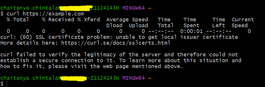

ホストからのCurl: Apache Webサーバーが実行されているホストからcurlコマンドを使用して接続をテストします。curl failed to verify the legitimacy of the serverというエラーが表示されます。
ラップトップからのCurl: ラップトップまたは別のマシンから、curlを使用してApache Webサーバーへの接続を確認します。Replace IP address or hostname with the actual IP address or hostname of your server.curl failed to verify the legitimacy of the serverというエラーが表示されます。

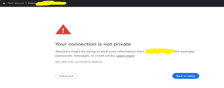

Webブラウザ: ノートパソコンでWebブラウザを開き、
https://your-server-ipを使用してWebページにアクセスします。ブラウザに表示される可能性のあるセキュリティ警告またはエラーを確認します。
All the errors stem from the fact that the certificate installed on the web server is not issued by a public Certificate Authority, and the root certificate of the internal CA is not present in the certificate store.

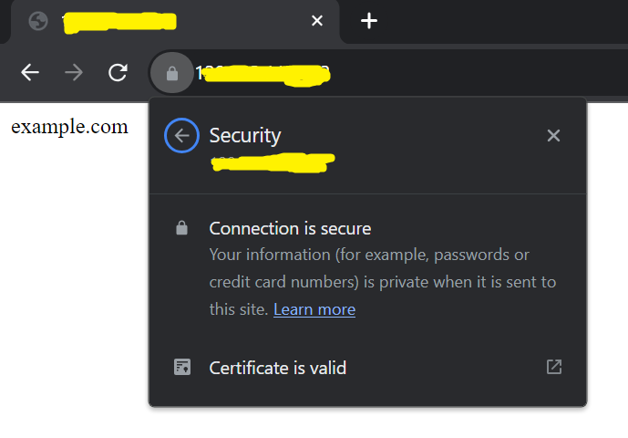

証明書チェーンのインストール: 以前にダウンロードした証明書チェーンをクライアント・マシンのルートの信頼できる認証局にインストールします。このステップは、クライアントがApache Webサーバーが提供する証明書を認識し、信頼するために重要です。
Access the webpage with a valid TLS Certificate: After installing the certificate chain, revisit the webpage using the web browser. You should now observe that the webpage is being served with a valid TLS certificate, and any security warnings or errors encountered earlier should be resolved.
By following these steps, you ensure that your Apache Web Server is properly configured with the internal CA certificate, and clients can securely access the webpage over HTTPS.
