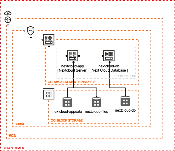

これらのコンポーネントを使用すると、導入の基本的なトポロジが提供されます。
アーキテクチャ
図arch.pngの説明

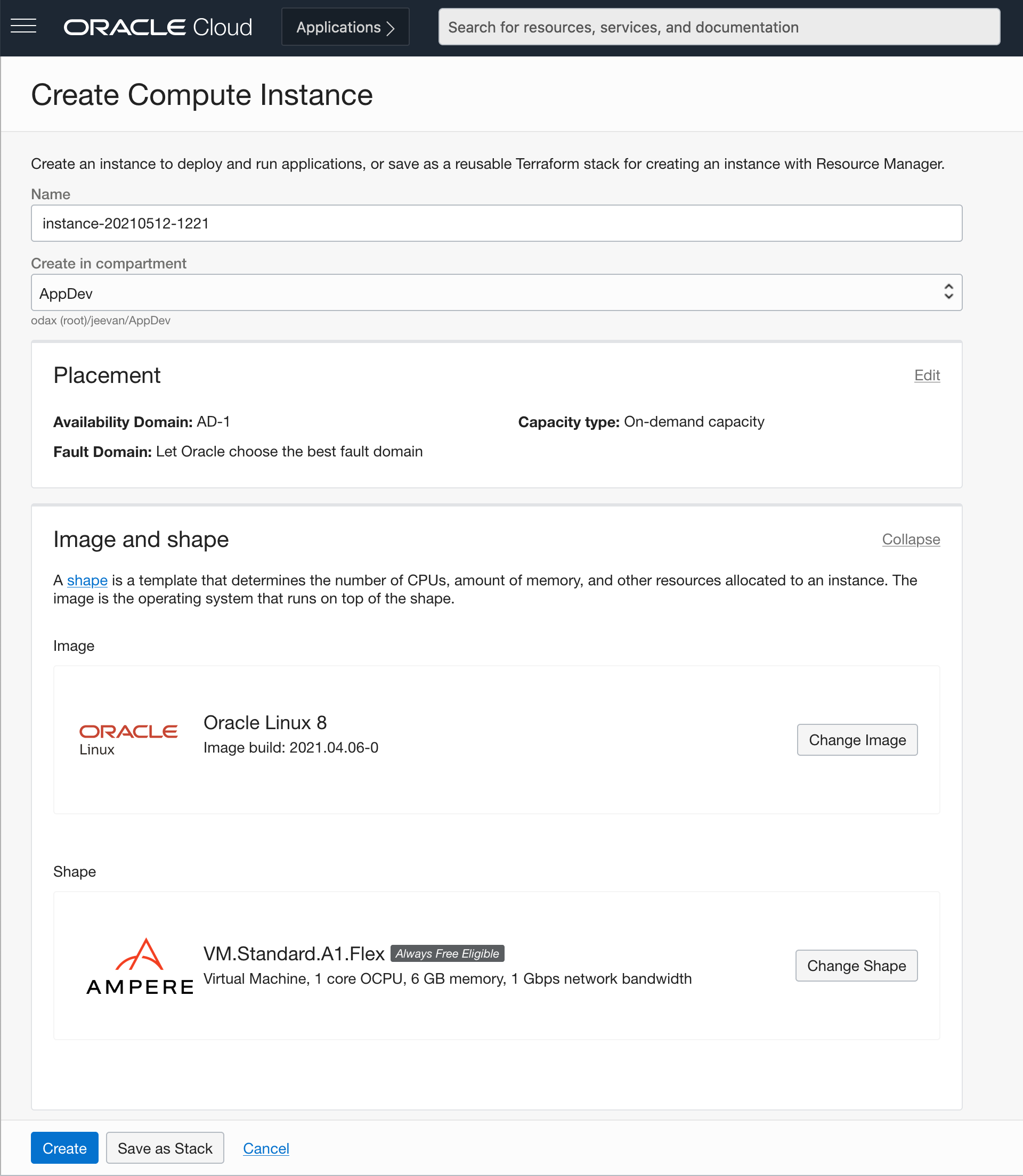

  1. アンペアのA1コンピュート・インスタンスを作成するには、コンソールの左上隅にあるナビゲーション・メニューを使用して、「コンピュート」 > 「インスタンス」に移動します。
  2. インスタンス作成フローを開きます。
    1. AppDevコンパートメントにあることの確認
    2. 「インスタンスの作成」をクリックします。
  3. インスタンスの作成ページで、仮想クラウド・ネットワーク(VCN)、インターネット・ゲートウェイ(IG)などの新しいネットワーク・リソースとともに新しいインスタンスを作成します。
    1. インスタンスにNextcloudという名前を付けます
    2. イメージの選択を更新して、Oracle Linux 8以降を使用します
    3. 「シェイプの変更」ボタンをクリックして、使用可能なコンピュート・シェイプを表示します。
     インスタンスの作成

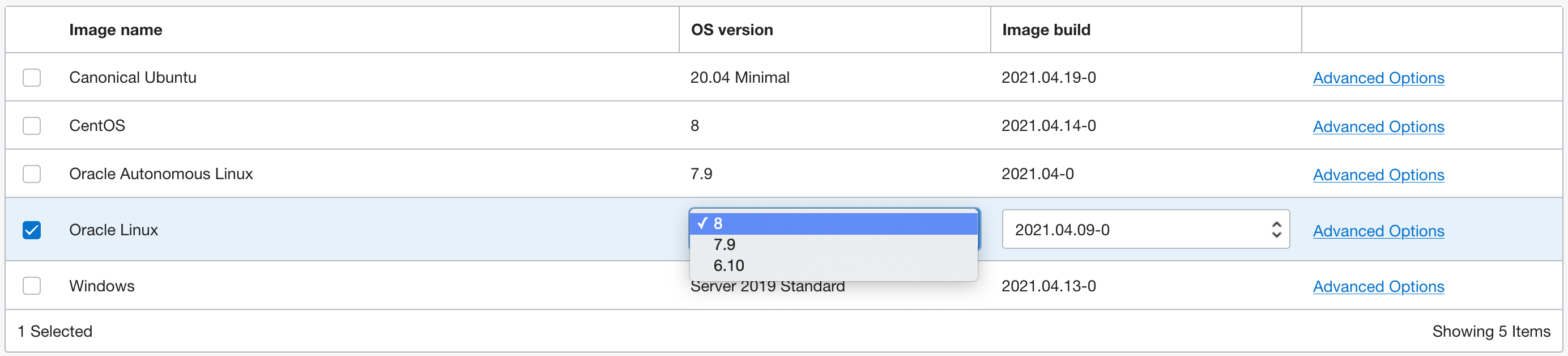

    1. 使用可能なOSイメージを表示するには、「イメージの変更」ボタンをクリックします。
    2. Oracle Linux 8以降を選択します。
    Oracle Linux 8の選択

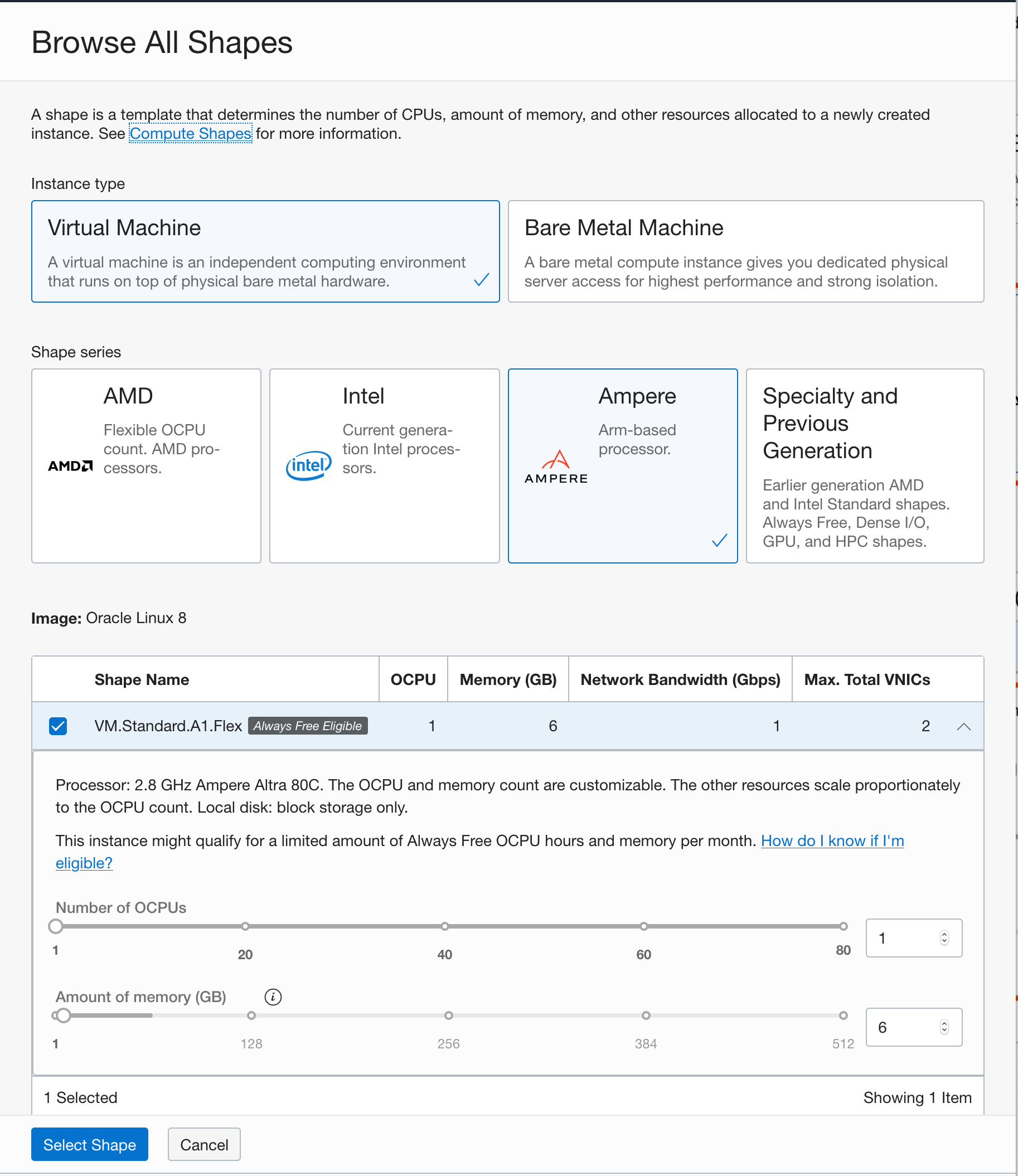

  5. インスタンスのリソースを構成します。
    1. シェイプシリーズの選択でアンペレアームベースのプロセッサを選択します。
    2. Ampere Armベースのプロセッサを含むシェイプのリストからVM.Standard.A1.Flexシェイプを選択します。アンペアのA1シェイプは柔軟で、コア数およびメモリーの量を変更できます。VM用に1コアと6GBのメモリーを選択します。
    シェイプの選択
    図04_create_instance03.pngの説明

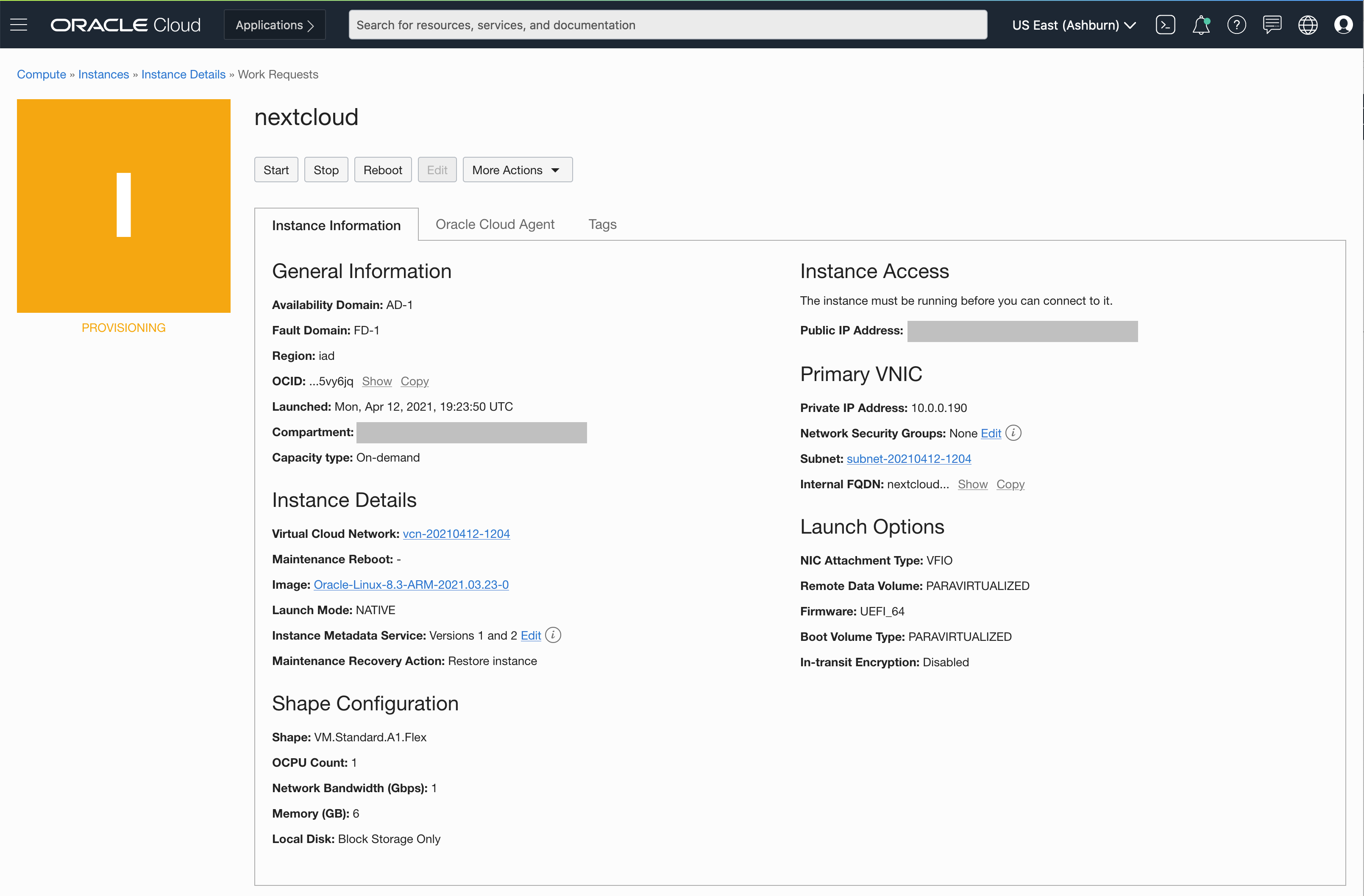

  8. 「作成」をクリックしてネットワーキング・リソースを作成し、コンピュート・インスタンスを起動します。インスタンスの起動
    図07_create_instance06.pngの説明

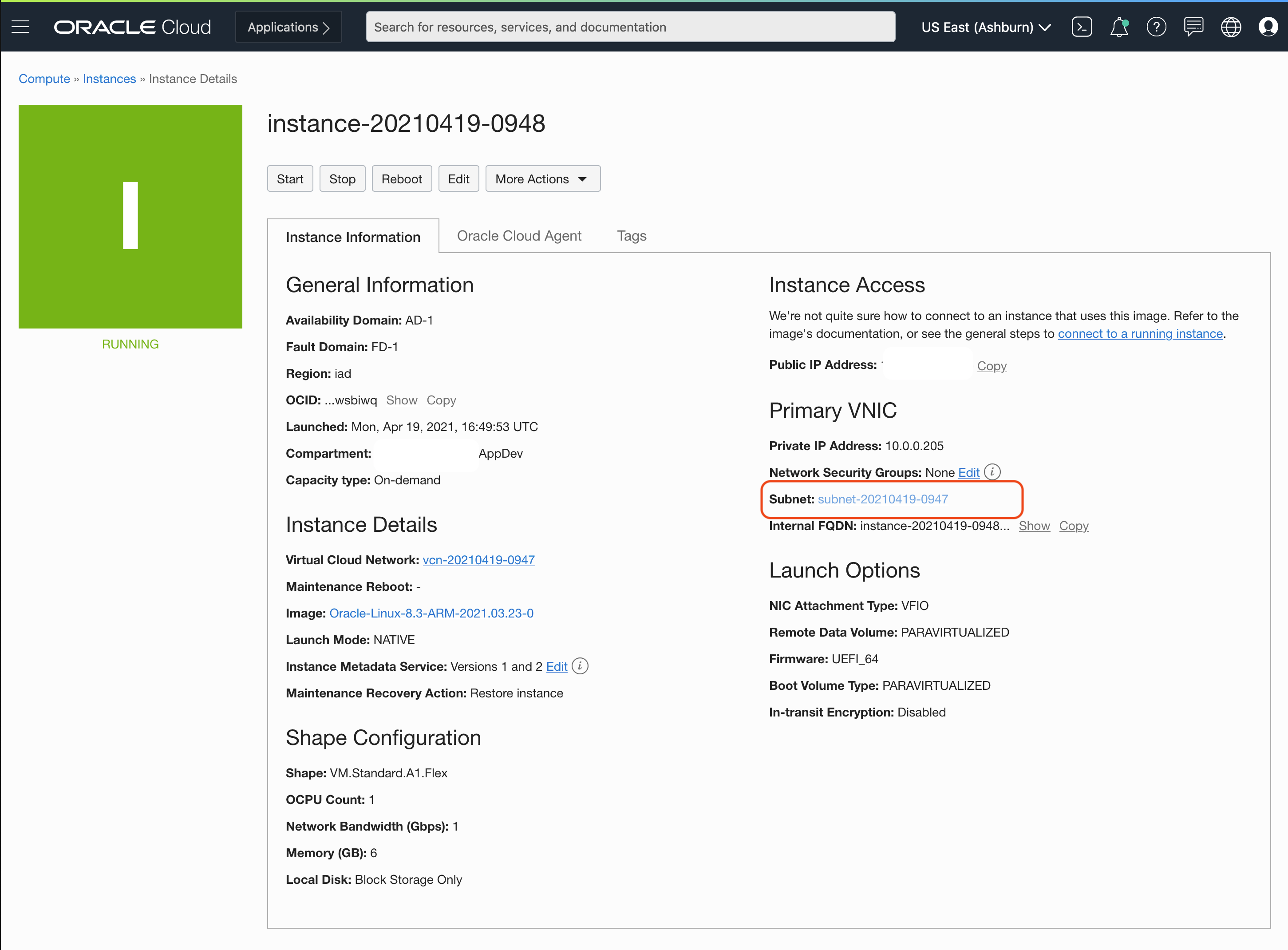

  1. 作成したインスタンスのインスタンス詳細ページをナビゲートします。コンピュート > インスタンス > 作成したインスタンスをクリック
  2. サブネットをクリックして、インスタンスがアタッチされているサブネットに移動します サブネットの選択
    図01_setup_network_01.pngの説明
