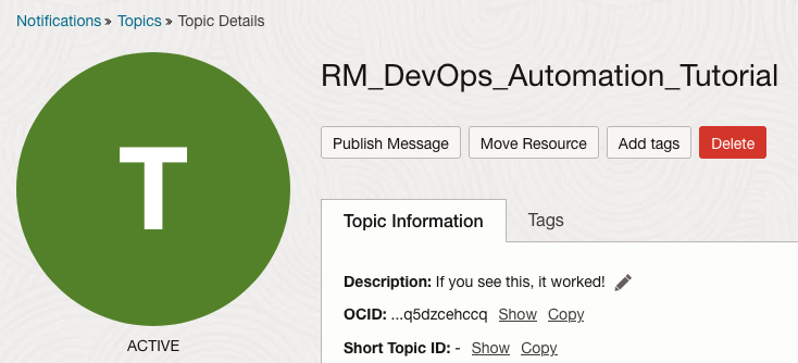

  1. 新しいコードをプッシュします。
    プッシュ・コード
  2. シェル・スクリプトが正常に実行されたことを確認します。
    シェルの成功
  3. Terraformが正常に適用されたことを確認します。
    通知トピック更新済
