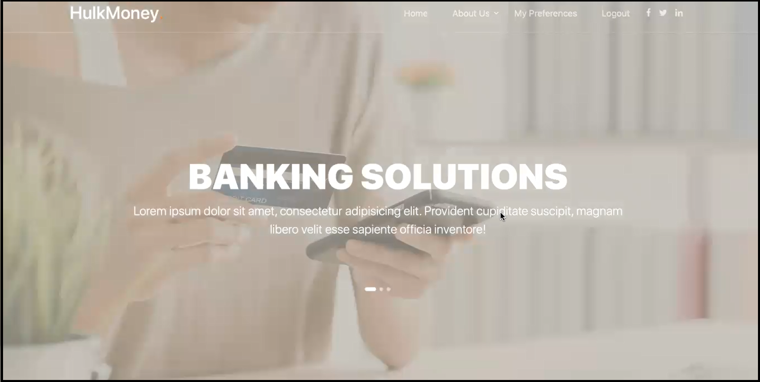

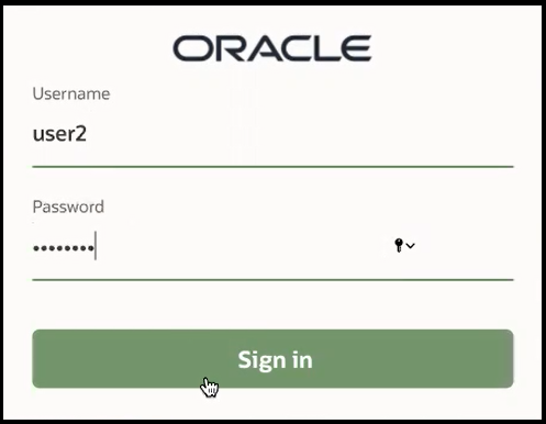

  1. ブラウザを起動し、保護されたアプリケーション(http://oam.example.com:7777/mybankなど)にアクセスします。このアプリケーションが保護されているため、OAMログイン・ページにリダイレクトする必要があります。新しいユーザーuser2/<password>としてログインします。このユーザーは、インドのタミル・ナドゥからログインします。
    図oamlogin.PNGの説明
  2. 認証が成功した場合、保護されたアプリケーション・ページ(/mybankなど)にリダイレクトする必要があります。
    図mybank.PNGの説明

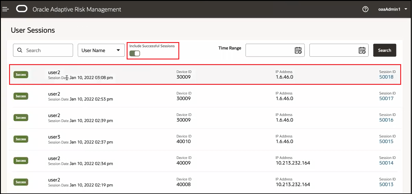

  1. 新規ブラウザを起動します。
  2. OARM管理コンソールにログインします。コンソールはOAM OAuthによって保護されるため、OAMログイン・ページにリダイレクトされます。資格証明を指定してログインします。

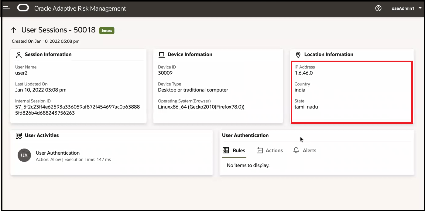

  3. 左上の「アプリケーション・ナビゲーション」ハンバーガー・メニューをクリックし、「ユーザー・セッションのモニター」をクリックします。「ユーザー・セッション」ダッシュボードが表示されます。
  4. 「成功したセッションを含む」トグル・ボタンをクリックして、成功したログインのリストを表示します。user2ログインが成功したことがわかります。
    図useression.PNGの説明
  5. このユーザーの「セッションID」の下にあるリンク(例: 50018)をクリックします。「ユーザー・セッション- 50018」ページが表示されます。
  6. 「場所情報」ペインで、ユーザーの「IPアドレス」「国」および「状態」の情報を表示します。
    図sessiondetail.PNGの説明

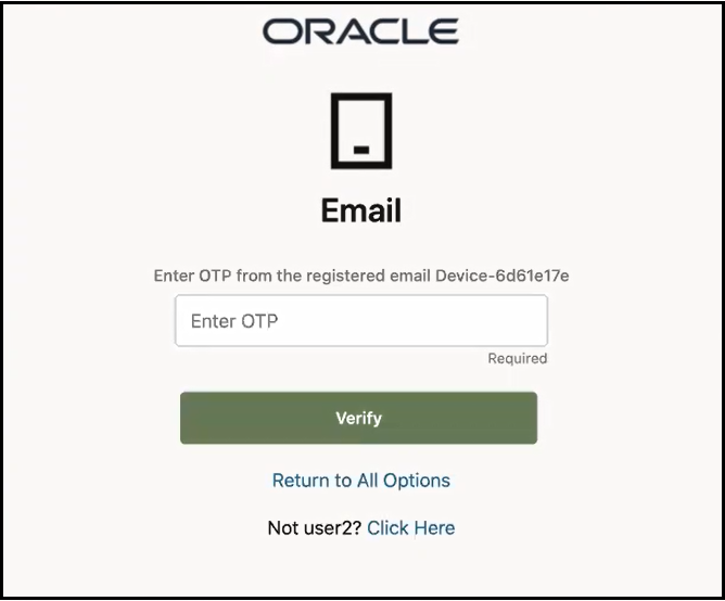

  2. ログインに成功すると、OAAエンドポイント(https://oaa.example.com/oaa/authnuiなど)にリダイレクトされます。内部的にはOAAはこのリクエストをOARMに渡し、これによってChallengeに設定されているデバイス最大速度ルールがトリガーされ、ユーザーのチャレンジ・ページが表示されます。
    図choice.PNGの説明

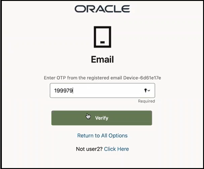

  3. 登録済のEメール・デバイスからOTPの入力を求められた「Eメール」ページにリダイレクトされます。「OTPの入力」フィールドに、ユーザーの電子メール・アドレスに電子メールで送信されるワンタイム・パスコードを入力し、「検証」をクリックします。
    図emailotp.PNGの説明
  4. 認証が成功した場合、保護されたアプリケーション・ページ(/mybankなど)にリダイレクトする必要があります。
    図mybank.PNGの説明

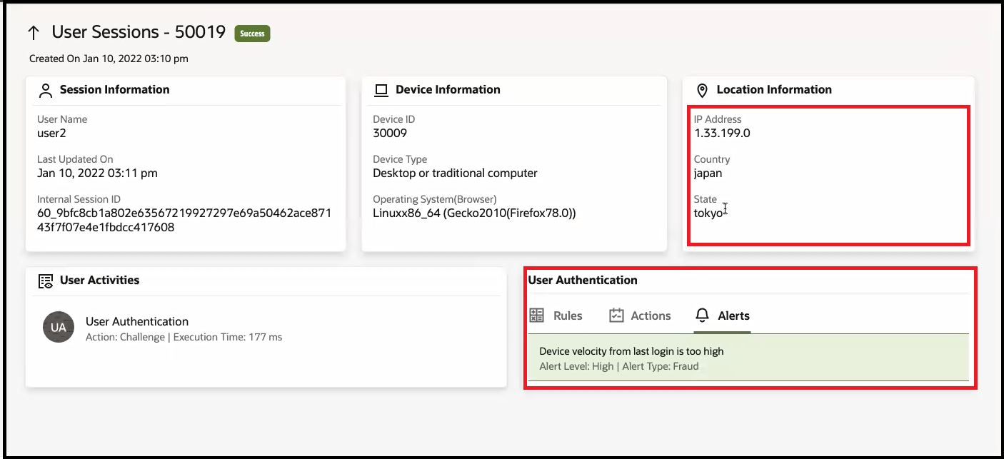

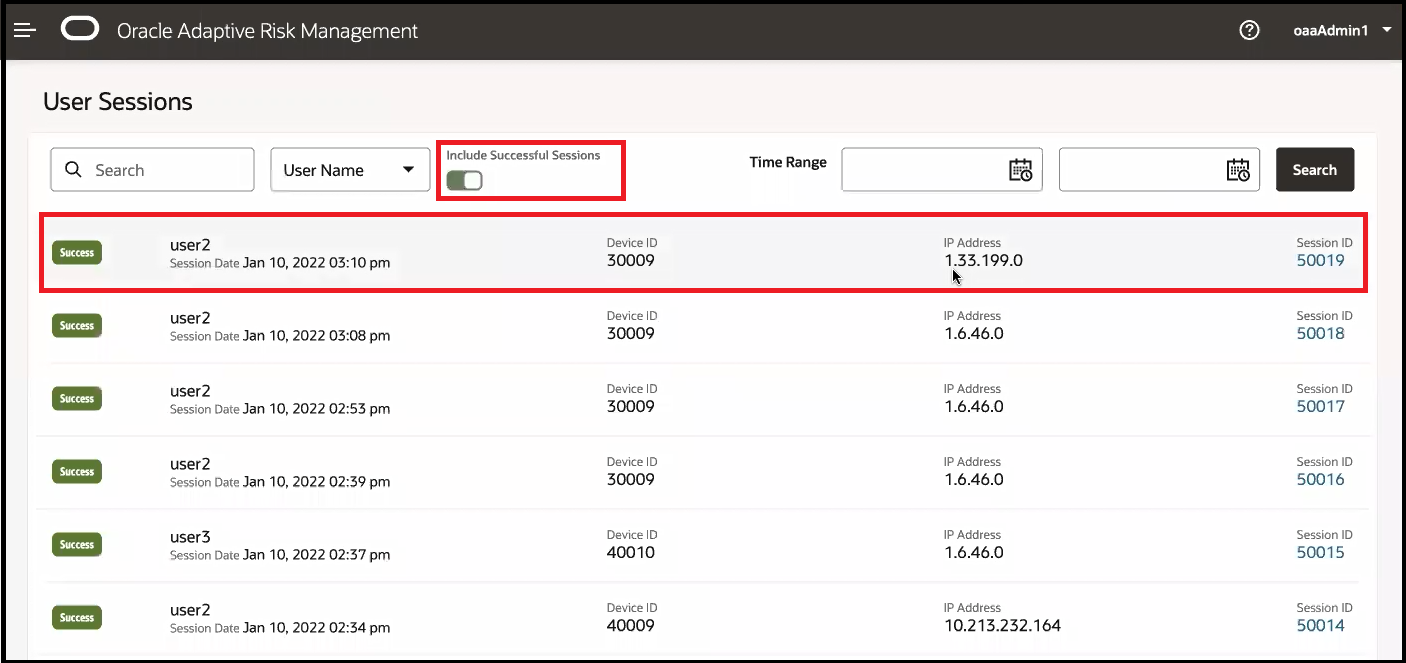

  5. 新しいブラウザ・タブを開き、OARM管理コンソールにログインします。資格証明を指定してログインします。
  6. 左上の「アプリケーション・ナビゲーション」ハンバーガー・メニューをクリックし、「ユーザー・セッションのモニター」をクリックします。「ユーザー・セッション」ダッシュボードが表示されます。
  7. 「成功したセッションを含む」トグル・ボタンをクリックして、成功したログインのリストを表示します。同じデバイスから user2のログイン詳細が表示されますが、IPアドレスは異なります。
    図usersession2.PNGの説明
  8. このユーザーの「セッションID」の下にあるリンク(例: 50019)をクリックします。「ユーザー・セッション- 50019」ページが表示されます。
  9. 「ユーザー認証」ペインで、「アラート」をクリックして、管理者に対してアラートによってトリガーされたメッセージを表示します。ここでは、日本からログインしたユーザーにチャレンジが提示され、管理者に対してアラートが発生したことを説明します。
    図usersession2detail.PNGの説明
