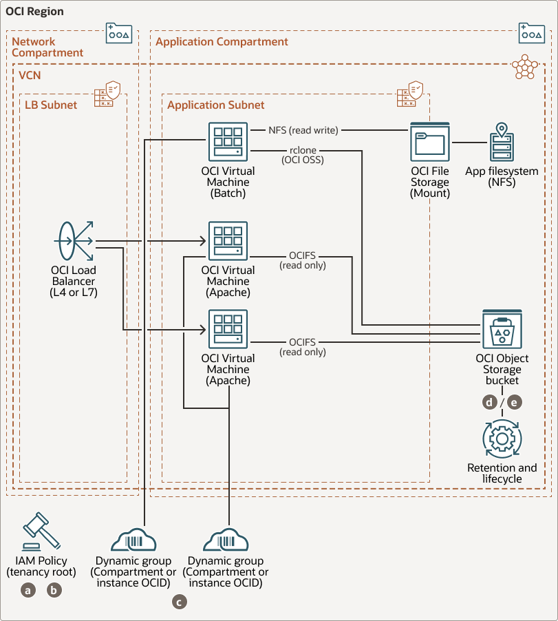

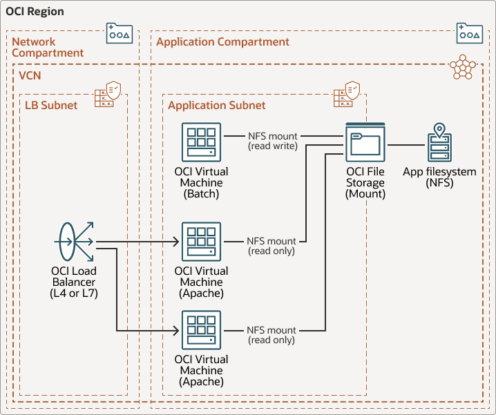

次のイメージは、アーキテクチャの「前」および「後」の実装を示しています。Oracle File System Service (FSS)は、大規模な共有ファイルシステムに使用されます。オンプレミス・データセンターから移行されたこのファイルシステムでは、アプリケーション・コンポーネントはバッチ処理を使用してアーカイブ・ファイルを継続的に生成します。したがって、同じNFSファイルシステムは、中間処理(スクリプト、一時ファイルなど) およびビジネス要件ごとに最大10年間維持する必要がある階層内に格納された実際のファイルアーカイブに必要なアプリケーション要素を保持します。
設定すると、OCI Object Storageバケットを使用して、NFSが実行していた内容のアーカイブ部分をホストします。バケットの読取りおよび書込みの権限は細かく定義され、大量のデータの流入に備えるために、保持およびライフサイクル・ルールが確立されます。アーカイブ・ファイルの大きな階層がOCI Object Storageにコピーされ、新しいオブジェクト・バケットに新しいアーカイブを配置するためにバッチ処理がリファクタされます。また、オブジェクト・ストレージからファイルにアクセスするために、アプリケーションやエンド・カスタマがこれらのアーカイブへのアクセス方法を変更する必要がないように、アクセス・メカニズムもわずかにリファクタリングされました。
次の図は、実装前のアーキテクチャを示しています。
oci-object-storage-modernization-arch-oracle1.zip
次の図は、実装後のアーキテクチャを示しています。
oci-object-storage-modernization-arch-oracle.zip
a: デフォルトOSSポリシー:
  • テナンシ管理者- フル・アクセス
  • アプリケーション管理者- オブジェクト読取りなしのアクセス制限
  • 読取り専用- オブジェクト読取りなしのバケット検査
b: 動的グループIAMポリシー:
  • 動的グループごとに追加されたステートメント
  • 特定のリソースに対して限定的に定義
c: 動的グループ定義(次のいずれか):
  • インスタンスOCIDsのリスト
  • インスタンス・コンパートメントOCID
d: 保持ルール:
  • 3650日(10年)
  • ロック済
e: ライフサイクル・ルール:
  • 90日後- 頻度の低いストレージ
  • 180日後- アーカイブ・ストレージ
  • 3651日後- 削除

プライベート・オブジェクト・ストレージ・バケットを使用することは、使用するための適切な権限を設定することを意味します。デフォルトでは、ユーザー・グループおよび動的グループには、通常、コンパートメントにスコープ指定されていないかぎり、object-familyなどの広範な権限セットへのアクセス権が付与されません。
このソリューションを導入する前に、オブジェクト・ストレージへのアクセスを許可するグループのみが権限を持っていることを確認する価値があります。ここで非常に役立つのは、アクセスの制限に関するCISランディング・ゾーンの方法に従うことです。このソリューションを実装する際には、動的グループの作成について説明するため、テナンシのコンパートメント構造とランディング・ゾーンで検討される概念の両方を理解する価値があります。また、動的グループおよびポリシー・ステートメントを絞り込む方法など、OCIポリシー構文についても読む価値があります。
RCLONEとOCIFSはどちらも認証メカニズムとして標準のOCI APIキーをサポートしていますが、認証するにはInstance Principalsと動的グループを選択しました。これにより、全体的なセキュリティ状態が向上します。キーの作成、配布またはローテーションは不要です。かわりに、動的グループごとに可能なかぎり狭い権限を確保するために、個別の動的グループが使用されます。たとえば、RCLONE動的グループのポリシーでバケットの作成を許可できますが、Apache動的グループではオブジェクト読取りのみが許可されます。
