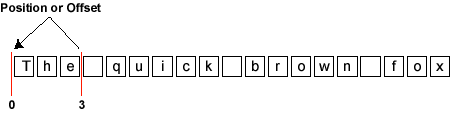

    シーケンス内の場所を参照するために2文字間の位置座標を使用します。 下の図に示すように、テキスト・ドキュメント内の場所は位置として、またはオフセットとして示すことができます。 この位置はゼロから始まります。
    次の文は、この図について説明しています。
    たとえば、前の図のようにドキュメントのコンテンツが「The quick brown fox」というシーケンスの場合、「The」の前の場所は0で、「The」の後とそれに続く空白の間の場所は3となります。 「The」というシーケンスの全文字シーケンスを範囲と呼びます。

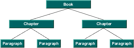

    テキストが単調なコンテンツとして表されることはほとんどありません。 むしろ、通常、テキストはコンテンツと関連した構造になっています。 正確にどの構造がモデルになっているかは特定のDocument実装により異なります。 単純なテキスト・フィールドのように構造がないようなシンプルなものもあれば、下の図のようなものもあります。
    図は、Book、Chapter、Paragraphの順に示しています。
    構造単位、すなわちツリーのノードはElementインタフェースで表せます。 各Elementは属性のセットによりタグを付けることができます。 こういう名前と値のペアの属性はAttributeSetインタフェースで定義されます。

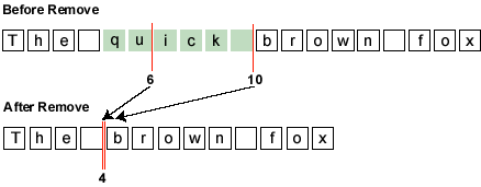

        ドキュメントのコンテンツの一部を削除します。 これは、例外がスローされないかぎり、DocumentEvent.EventType.REMOVEタイプのDocumentEventを登録されているすべてのDocumentListenersに送ります。 リスナーへの通知はDocumentListenersのremoveUpdateを呼び出して行います。
        無理のない動作を同時に満たすために、変更を実行してからイベントを送信します。 これは、削除通知が送信されるときまでには、ドキュメントはすでに更新されcreatePositionが作成したマークも変更されているからです。 削除の場合は、削除範囲の終点は始点に収納されており、削除範囲内の任意のマークは範囲の始点に収納されています。
        図は、「The quick brown fox.」からの「quick」の削除を示しています。
        削除の結果Document構造が変更された場合は、変更に応じてどのElementsが挿入、削除されたのかという詳細も、生成されたDocumentEventに格納されます。 削除によって構造がどのように変化するかはDocumentの実装によります。

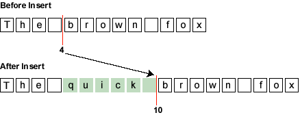

                   throws BadLocationException
        コンテンツの文字列を挿入します。 これは、例外がスローされないかぎり、DocumentEvent.EventType.INSERTタイプのDocumentEventを登録されたDocumentListenerに送ります。 DocumentEventの配信はDocumentListenerのinsertUpdateを呼び出して行います。 生成されたDocumentEventのオフセットと長さは、実際Documentにどのような変更がされたのかを示します。
        図は、「The quick brown fox」への「quick」の挿入を示しています。
        挿入の結果Document構造が変更された場合は、変更に応じてどのElementsが挿入、削除されたのかという詳細も、生成されたDocumentEventに格納されます。 挿入によって構造がどのように変化するかはDocumentの実装によります。
