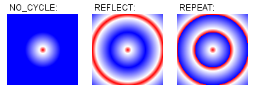

 次のコードは、中心点と焦点が同一の場合のRadialGradientPaintの一般的な使い方を示しています。
     Point2D center = new Point2D.Float(50, 50);
     float radius = 25;
     float[] dist = {0.0f, 0.2f, 1.0f};
     Color[] colors = {Color.RED, Color.WHITE, Color.BLUE};
     RadialGradientPaint p =
         new RadialGradientPaint(center, radius, dist, colors);
 3つの循環方法のそれぞれについて、焦点がデフォルトの(中心点に合わされた)ときの上記のコード例の結果は次のイメージのようになります。

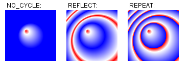

次のコードのように、中心点に合わされていない焦点を指定することもできます。
     float radius = 25;
     Point2D focus = new Point2D.Float(40, 40);
         new RadialGradientPaint(center, radius, focus,
                                 dist, colors,
                                 CycleMethod.NO_CYCLE);
 3つの循環方法のそれぞれについて、焦点が中心点に合わされていないときの上記のコード例の結果は次のイメージのようになります。
