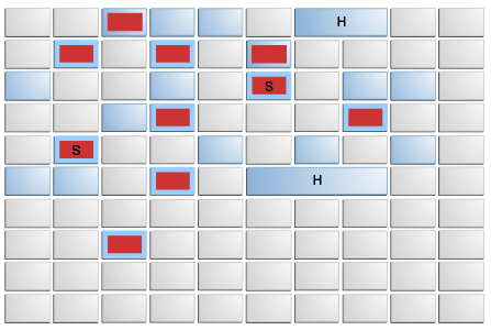

ヒープ・レイアウト
G1ではヒープを均等サイズのヒープ・リージョン・セットに分割し、図7-1に示すように、それぞれは連続する一連の仮想メモリーです。リージョンとは、メモリー割当ておよびメモリー回収の単位です。常に、これらの各リージョンは空であるか(明るいグレー)、特定の世代(若いまたは古い世代)に割り当てることができます。メモリーに対するリクエストが発生すると、メモリー・マネージャが空きのリージョンを割り当てます。メモリー・マネージャはこれらをある世代に割り当て、次に空き領域としてアプリケーションにこれらを返却し、そこに自分自身を割り当てることができます。
図7-1 G1ガベージ・コレクタのヒープ・レイアウト
図7-1の説明が続きます
「図7-1 G1ガベージ・コレクタのヒープ・レイアウト」の説明
若い世代には、Edenリージョン(赤)とSurvivorリージョン(Sが付いた赤)が含まれています。これらのリージョンは、他のコレクタの連続的な各領域と同じ機能を備えており、G1において通常、これらのリージョンはメモリー内で連続的でないパターンで配置されている点が異なります。古いリージョン(水色)は古い世代を構成しています。古い世代のリージョンは複数のリージョンにまたがるオブジェクトに対してサイズが大きくなることがあります(Hが付いた水色)。
アプリケーションは、古い世代に属しているために直接割り当てられている大型オブジェクトを除いて、常に若い世代(Edenリージョン)に割り当てられます。
