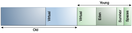

パラレル・コレクタのデフォルト・ヒープ・サイズ
コマンド行で初期ヒープ・サイズと最大ヒープ・サイズが指定されていない場合、これらのサイズはマシン上のメモリー容量に基づいて計算されます。初期ヒープ・サイズは物理メモリーの1/64ですが、デフォルトの最大ヒープ・サイズは物理メモリーの1/4です。若い世代に割り当てられる最大領域サイズは、全ヒープ・サイズの1/3です。
パラレル・コレクタのヒープ・サイズの初期値と最大値の指定
オプション-Xms (最小ヒープ・サイズ)および-Xmx (最大ヒープ・サイズ)を使用して、最小および最大のヒープ・サイズを指定できます。
アプリケーションがうまく動作するために必要なヒープ領域がわかっている場合は、-Xmsと-Xmxを同じ値に設定できます。そうでない場合は、JVMが初期ヒープ・サイズを使用して開始され、ヒープ使用量とパフォーマンスのバランスが取れるまで、Javaヒープが増加します。
これらのデフォルト値は、他のパラメータおよびオプションの影響を受ける場合があります。デフォルト値を確認するには、-XX:+PrintFlagsFinalオプションを使用し、出力から-XX:MaxHeapSizeを探します。たとえば、Linuxでは、次を実行できます。
