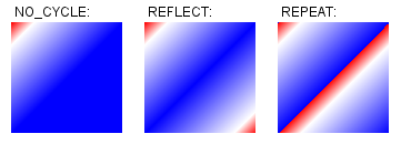

次のコードは、LinearGradientPaintの一般的な使い方を示しています。
Point2D start = new Point2D.Float(0, 0);
Point2D end = new Point2D.Float(50, 50);
float[] dist = {0.0f, 0.2f, 1.0f};
Color[] colors = {Color.RED, Color.WHITE, Color.BLUE};
LinearGradientPaint p =
new LinearGradientPaint(start, end, dist, colors);
このコードにより、LinearGradientPaintが作成され、グラデーションの最初の20%は赤と白の間で補間され、残りの80%は白と青の間で補間されます。
3つの循環方法のそれぞれについて、上記のコード例の結果は次のイメージのようになります。
