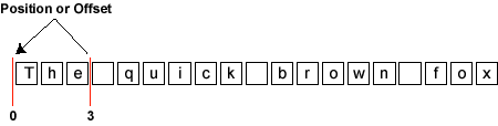

もっともシンプルなレベルでは、テキストは線状に伸びる一連の文字として形成されます。 国際化に備えてSwingテキスト・モデルはunicode文字を使用します。 通常、テキスト・コンポーネントに表示される文字シーケンスはコンポーネントのコンテンツと呼ばれます。
シーケンス内の場所を参照するために2文字間の位置座標を使用します。 下の図に示すように、テキスト・ドキュメント内の場所は位置として、またはオフセットとして示すことができます。 この位置はゼロから始まります。
次の文は、この図について説明しています。
たとえば、前の図のようにドキュメントのコンテンツが「The quick brown fox」というシーケンスの場合、「The」の前の場所は0で、「The」の後とそれに続く空白の間の場所は3となります。 「The」というシーケンスの全文字シーケンスを範囲と呼びます。

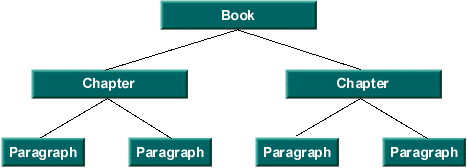

テキストが単調なコンテンツとして表されることはほとんどありません。 むしろ、通常、テキストはコンテンツと関連した構造になっています。 正確にどの構造がモデルになっているかは特定のDocument実装により異なります。 単純なテキスト・フィールドのように構造がないようなシンプルなものもあれば、下の図のようなものもあります。
図は、Book、Chapter、Paragraphの順に示しています。
構造単位、すなわちツリーのノードはElementインタフェースで表せます。 各Elementは属性のセットによりタグを付けることができます。 こういう名前と値のペアの属性はAttributeSetインタフェースで定義されます。

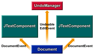

Documentに変更が生じた場合は関係者に通知する必要があります。 変更通知はJavaBeansに指定されているイベント・モデルのガイドラインに準じます。 JavaBeansイベント・モデルの規定では、いったんイベント通知を送信したら、イベント・ソースをさらに変更する前にすべてのリスナーに通知する必要があります。 また、配信の順序は保証されません。
通知は、2つの別個のイベント、DocumentEventとUndoableEditEventとして提供されます。 APIを介してDocumentが変更された場合、登録されているすべてのDocumentListenersにDocumentEventが送信されます。 Documentの実装が元に戻す機能や再実行機能をサポートしている場合、登録されているすべてのUndoableEditListenerにUndoableEditEventが送信されます。 取消し可能な編集が取り消された場合、DocumentからDocumentEventをトリガーして再度変更されたことが示されます。 しかしこの場合、その編集はAPIを介して行われたDocumentの変更というよりむしろソースの変更であるため、UndoableEditEventは生成されません。
前の文は、この図について説明しています。
上記の図に関して、左に示されているコンポーネントが青い矩形で表されているドキュメント・オブジェクトを変更したと仮定します。 ドキュメントは両コンポーネントのビューにDocumentEventを送信して応答し、履歴バッファを保持しているリスニング・ロジックにUndoableEditEventを送ります。
上記の図に関して、右に示されているコンポーネントが青い矩形で表されているドキュメント・オブジェクトを変更したと仮定します。 ドキュメントは両コンポーネントのビューにDocumentEventを送信して応答し、履歴バッファを保持しているリスニング・ロジックにUndoableEditEventを送ります。
その後、履歴バッファがロールバックされる(つまり、最後のUndoableEditが実行されない)と、DocumentEventが両ビューに送られ、両ビューは実行されなかったドキュメントの変更を反映させます(つまり、右のコンポーネントの変更を削除します)。 履歴バッファが再度別の変更をロールバックすると、さらに別のDocumentEventが両ビューに送られ、実行されなかったドキュメントの変更を反映させます。つまり、左のコンポーネントの変更を削除します。

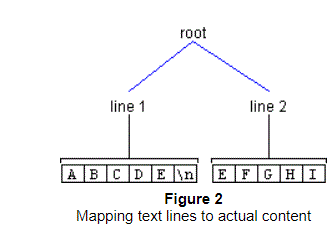

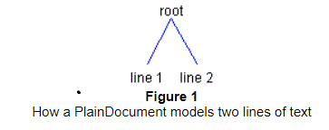

PlainDocumentクラスは、ルート・ノードがモデル内のテキスト行ごとに子ノードを持つ要素構造を定義します。 「図1」では、PlainDocumentによって2行のテキストがどのようにモデル化されるかが示されます。
「図2」では、これらの同じ2行のテキストが実際のコンテンツにどのようにマップされるかを示します:

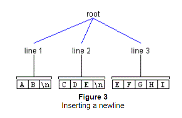

前述のように、PlainDocumentにはルート要素が含まれ、ルート要素にはテキストの各行の要素が含まれます。 テキストがPlainDocumentに挿入されると、各改行に要素が存在するために必要な要素が作成されます。 説明するために、前述の「図2」のオフセット2に改行を挿入するとします。 この目的を達成するには、次の構文を使用してDocumentメソッドinsertString()を使用します:
document.insertString(2, "\n", null);
insertString()メソッドを起動すると、Element構造は「図3」に示すようになります。

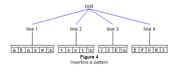

別の例として、「図2」で前述したように、オフセット2にパターン"新規テキスト"を挿入するとします。 この操作の結果は、「図4」に表示されます。

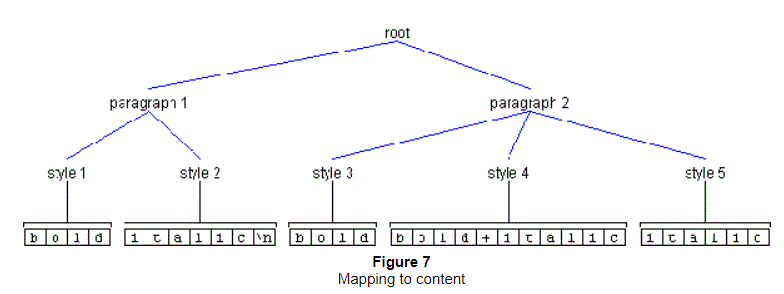

スタイル設定されたテキストに使用されるDefaultStyledDocumentクラスには、別のレベルの要素が含まれます。 この追加レベルは、各段落に異なるスタイルのテキストを含めることができるようにするために必要です。 「図6」に示されている2つの段落では、最初の段落に2つのスタイルが含まれ、2つ目の段落に3つのスタイルが含まれています。
「図7」には、これらの同じ要素がコンテンツにどのようにマップされるかが表示されます。

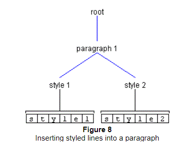

DefaultStyledDocumentへのテキストの挿入
前述のように、DefaultStyledDocumentでは、ルート要素に各段落の子要素が含まれるようにElement構造が保持されます。 次に、これらの各段落要素には、段落内のテキストの各スタイルの要素が含まれます。 たとえば、「図8」に示すように、ある段落を含むドキュメントがあり、この段落に2つのスタイルが含まれているとします。

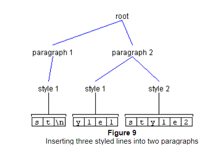

オフセット2に改行を挿入する場合は、次のようにinsertString()メソッドを再度使用します:
 styledDocument.insertString(2, "\n",
                styledDocument.getCharacterElement(0).getAttributes());
この操作の結果は、「図9」に表示されます。

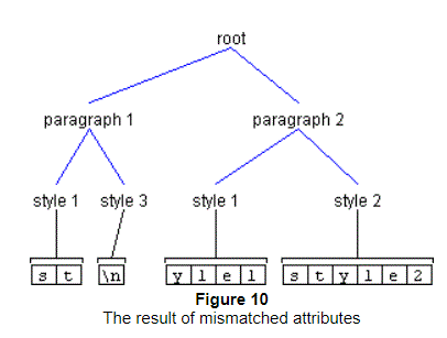

insertString()に渡されるAttributeSetは、Style 1の属性のAttributeSetと一致することに注意してください。 insertString()に渡されたAttributeSetが一致しなかった場合、結果は「図10」に示されている状況になります。

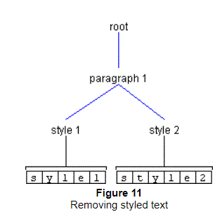

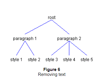

DefaultStyledDocumentからのテキストの削除
DefaultStyledDocumentからのテキストの削除は、PlainDocumentからのテキストの削除と似ています。 唯一の違いは、要素の追加レベルです。 上の図10のオフセット1で2つの文字を削除した場合はどうなるかを考慮してください。 段落1の2番目の要素は削除されたリージョンに完全に含まれているため、削除されます。 段落1の最初の子の属性がParagraph2の最初の子の属性と一致した場合、結果は「図11」に表示されるものになります。

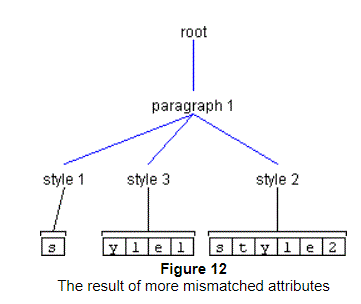

属性が一致しなかった場合は、「図12」に表示される結果が得られます。

たとえば、前述の「図9」の最初の3文字の属性を変更するとします。 setCharacterAttributes()に渡される最初の2つの引数は0および3です。 3番目の引数は、新しい属性を含むAttributeSetです。 この例では、4番目の引数が何であるかは考慮していません。
変更されたリージョン(0および3)の開始オフセットと終了オフセットが文字要素境界に該当するため、構造の変更は必要ありません。 つまり、文字要素スタイル1の属性のみが変更されます。

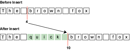

      コンテンツの文字列を挿入します。 これにより、例外がスローされないかぎり、DocumentEvent.EventType.INSERT型のDocumentEventが登録されたDocumentListenerに送信されます。 DocumentEventは、DocumentListenerでinsertUpdateメソッドをコールして配信されます。 生成されたDocumentEventのオフセットと長さは、Documentに対して実際に行われた変更を示します。
      たとえば、ドキュメントに'The brown fox'というテキストが含まれている場合、insert(4, "quick ", null)をコールすると、'quick'という単語と次のスペースがテキストに挿入され、4以上のすべてのマークが6 (挿入された文字数)によって移動されます。
      図は、「The quick brown fox」への「quick」の挿入を示しています。
      挿入の結果としてDocument構造が変更された場合、変更に応じて挿入および削除されたElementの詳細も、生成されたDocumentEventに含まれます。 挿入に応じて構造をどのように変更するかを決定するのは、Documentの実装次第です。
      Documentがundo/redoをサポートしている場合は、UndoableEditEventも生成されます。
