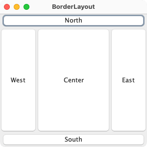

次に、BorderLayoutレイアウト・マネージャを使用してレイアウトされたウィンドウ内の5つのボタンの例を示します。
BorderLayoutを示すウィンドウの図。 BorderLayoutの各セクションには、レイアウトのその位置に対応するボタン(North、West、Center、East、またはSouthのいずれか)を含む
このプログラムのコードは次のとおりです。
import java.awt.BorderLayout;
import java.awt.Button;
import java.awt.EventQueue;
import java.awt.Frame;
public class BorderLayoutExample {
    public static void main(String[] args) throws Exception {
        EventQueue.invokeAndWait(() -> {
            Frame frame = new Frame("BorderLayout");
            frame.setLayout(new BorderLayout());
            frame.add(new Button("North"), BorderLayout.NORTH);
            frame.add(new Button("South"), BorderLayout.SOUTH);
            frame.add(new Button("East"), BorderLayout.EAST);
            frame.add(new Button("West"), BorderLayout.WEST);
            frame.add(new Button("Center"), BorderLayout.CENTER);
            frame.setSize(300, 300);
            frame.setVisible(true);
