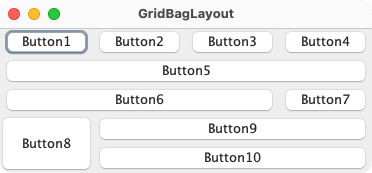

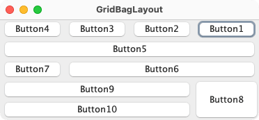

次に示す図は、グリッド・バッグ・レイアウトによって管理される10個のコンポーネント(すべてのボタン)を示します。 図2は水平方向に左から右へのコンテナを示し、図3は水平方向に右から左へのコンテナを示します。
前の文は、このグラフィック(図2)を説明しています。
図2: 水平方向に左から右
前述のテキストでは、この図(図3)について説明します。
図3: 水平方向に右から左
10個のコンポーネントのそれぞれは、その関連しているGridBagConstraintsオブジェクトのfillフィールドがGridBagConstraints.BOTHに設定されています。 さらにコンポーネントは、デフォルトとは異なる次の制約を持っています。
  • Button1、Button2、Button3: weightx = 1.0
  • Button4: weightx = 1.0, gridwidth = GridBagConstraints.REMAINDER
  • Button5: gridwidth = GridBagConstraints.REMAINDER
  • Button6: gridwidth = GridBagConstraints.RELATIVE
  • Button7: gridwidth = GridBagConstraints.REMAINDER
  • Button8: gridheight = 2, weighty = 1.0
  • Button9、Button 10: gridwidth = GridBagConstraints.REMAINDER
