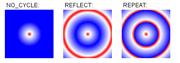

3つの循環方法のそれぞれについて、焦点がデフォルトの(中心点に合わされた)ときの上記のコード例の結果は次のイメージのようになります。
サンプル・コードの出力を示すイメージ
