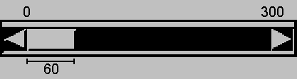

また、スクロール・バーは一定の値の範囲を表すことができます。 たとえば、スクロール・バーをテキストのスクロールに使用する場合は、「バブル」(「サム」または「スクロール・ボックス」ともいう)の幅で、可視のテキストの量を表すことができます。 範囲を表すスクロール・バーの例を次に示します。
この例のバブルによって表される値の範囲は、可視量になります。 この例の水平スクロール・バーは次のようなコードで作成できます。
ranger = new Scrollbar(Scrollbar.HORIZONTAL, 0, 60, 0, 300); add(ranger);
スクロール・バーの実際の最大値は、maximumからvisible amountを引いた値です。 上記の例では、maximumが300で、visible amountが60なので、実際の最大値は240です。 スクロール・バーのトラックの範囲は、0 - 300です。 バブルの左端は、スクロール・バーの値を示します。
