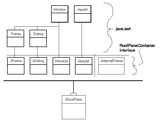

JFrame、JDialog、JWindow、JApplet、およびJInternalFrameによって内部的に使用される軽量コンテナ。 ルート・ペインが提供するタスク指向の情報については、『The Java Tutorial』の「How to Use Root Panes」を参照してください。
次のイメージはルート・ペインを使用するクラス間の関係を示します。
次の文は、この図について説明しています。
「重量」コンポーネント(ピアまたはホスト・システム上のネイティブ・コンポーネントに委譲するコンポーネント)は濃く重そうなボックスで示されています。 4つの重量JFC/Swingコンテナ(JFrame、JDialog、JWindow、およびJApplet)は、それらが拡張するAWTクラスとの関連で示されています。 Swingライブラリ内の重量コンテナはこれら4つのコンポーネントのみです。 また、軽量コンテナのJInternalFrameも示されています。 これら5つのJFC/SwingコンテナはすべてRootPaneContainerインタフェースを実装し、処理をJRootPane (上部に小さな「ハンドル」が付いている)に委譲します。
ノート: JComponentのメソッドgetRootPaneを使用すると、指定されたコンポーネントを格納しているJRootPaneを取得できます。

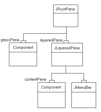

右側の図はJRootPaneの構造を示しています。 JRootpaneは、glassPane、オプションのmenuBar、およびcontentPaneから成ります。 JLayeredPaneはmenuBarとcontentPaneを管理します。 glassPaneはすべてのコンポーネントのいちばん上に置かれ、マウスの動作を捕捉します。 glassPaneは(contentPaneと同様に)、任意コンポーネントにすることができるので、描画のためにglassPaneをセット・アップすることもできます。 glassPane上の線とイメージは、境界に制限されることなく、下のフレーム全体を覆うことができます。
menuBarコンポーネントはなくてもかまいませんが、layeredPane、contentPane、およびglassPaneは必ず必要です。 これらをnullに設定しようとすると、例外が生成されます。
JRootPaneにコンポーネントを追加するには(オプションのメニュー・バーと異なり)、次のようにJRootPaneのcontentPaneにオブジェクトを追加します。
      rootPane.getContentPane().add(child);
同様の原則が、レイアウト・マネージャの設定、コンポーネントの削除、および子のリスト表示などでも適用されます。これらのメソッドはすべてJRootPaneではなく、contentPaneで呼び出されます。
ノート: contentPaneのデフォルトのレイアウト・マネージャはBorderLayoutマネージャです。 ただし、JRootPaneはカスタムLayoutManagerを使用します。 したがって、JRootPaneに追加したコンポーネントのレイアウト・マネージャを変更するときは、必ず次のようなコードを使用してください。
   rootPane.getContentPane().setLayout(new BoxLayout());
JMenuBarコンポーネントがJRootPaneで設定された場合は、フレームの上端に沿って配置されます。 contentPaneの位置とサイズは、残りの領域に収まるように調整されます。 JMenuBarとcontentPaneは、JLayeredPane.FRAME_CONTENT_LAYERレイヤーのlayeredPaneコンポーネントに追加されます。
layeredPaneはJRootPaneのすべての子の親(メニューの直接の親、およびcontentPaneに追加されたすべてのコンポーネントの親の両方)です。 layeredPaneは、複数のレイヤーでコンポーネントを追加する機能を提供するJLayeredPaneのインスタンスです。 この機能は、メニュー・ポップアップやダイアログ・ボックスでの作業およびドラッグなど、コンポーネントをペイン内のほかのすべてのコンポーネントのいちばん上に配置する必要がある場合にとても便利です。
glassPaneはJRootPaneのほかのすべてのコンポーネントのいちばん上に置かれます。 これにより、ほかのすべてのコンポーネントの上に描画するのに都合のよい場所が提供され、ドラッグや描画のときに便利なマウス・イベントの捕捉が可能になります。 glassPaneでsetVisibleを使用すると、いつglassPaneがほかの子の上に表示されるかを制御できます。 デフォルトでは、glassPaneは可視ではありません。
