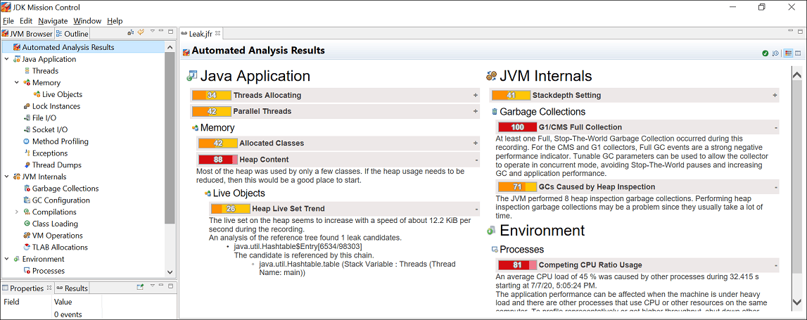

JMCで記録を開きます。「自動分析結果」ページの「ガベージ・コレクション」セクションを確認します。次に、実行時のガベージ・コレクション・パフォーマンスのスナップショットを提供する記録のサンプル図を示します。
図4-1 自動分析結果-ガベージ・コレクション
図4-1の説明が続きます
「図4-1 自動分析結果-ガベージ・コレクション」の説明
図から、フルGCイベントがあることがわかります。これは、アプリケーションに割り当てたメモリーよりも多くのメモリーが必要であることを示しています。

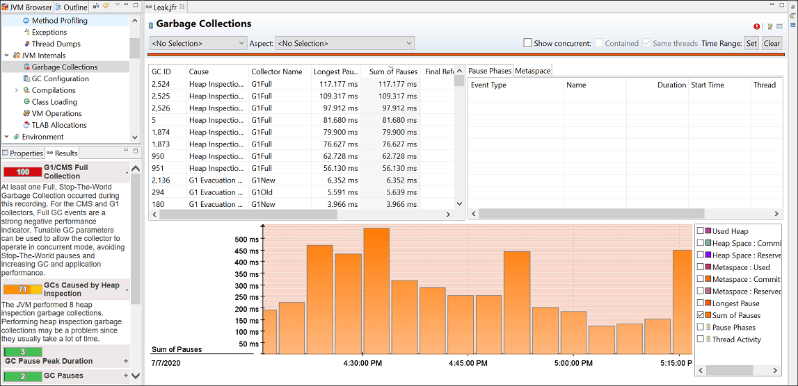

さらに分析するには、「JVM内部」ページの「ガベージ・コレクション」ページを開き、GCの全体的なパフォーマンスへの影響を調査します。次に、GCの一時休止を含むグラフを表示する記録のサンプル図を示します。
図4-2 ガベージ・コレクションのパフォーマンス - GCの一時休止
図4-2の説明が続きます
「図4-2 ガベージ・コレクションのパフォーマンス - GCの一時休止」の説明
グラフから、記録からの休止の合計を確認します。「休止の合計」は、GC中にアプリケーションが一時休止した時間の合計です。多くのGCは、バックグラウンドでほとんどの処理を行います。この場合、GCの長さは重要ではなく、アプリケーションが実際に停止していた時間が重要です。したがって、「休止の合計は、GCの影響を適切に測定します。
ガベージ・コレクションの主なパフォーマンスの問題は、通常、個々のGCの時間がかかりすぎるか、GCの一時休止(GCの一時休止の合計)に多くの時間を費やしているかのいずれかです。
個々のGCに時間がかかりすぎる場合は、GCの戦略を変更する必要があります。一時休止の回数とスループット・パフォーマンスの対比となると、各GCには異なるトレードオフがあります。『Java Platform, Standard Edition HotSpot仮想マシン・ガベージ・コレクション・チューニング・ガイド』の「動作ベースのチューニング」を参照してください
また、ファイナライザや準参照の使用が少なくなるよう、アプリケーションの修正が必要になる場合もあります。ファイナライズの検出とファイナライズからの移行の詳細は、『Java Platform, Standard Edition HotSpot仮想マシン・ガベージ・コレクション・チューニング・ガイド』の「ファイナライズを保留中のオブジェクトのモニター」および「ファイナライズと弱参照、ソフト参照およびファントム参照」を参照してください。
アプリケーションの一時停止に時間がかかりすぎる場合は、様々な方法でこれを解決できます。1つの方法は、Javaヒープ・サイズを増加することです。「GC構成」ページを見て、アプリケーションで使用されるヒープ・サイズを推定し、初期ヒープ・サイズおよび最大ヒープ・サイズをより高い値に変更します。ヒープが大きいほど、GC間の時間は長くなります。Javaアプリケーションにメモリー・リークがあると、GCがより頻繁になり、最後にはOutOfMemoryErrorがスローされる可能性があるので、注意が必要です。詳細は、「jfrツール」を参照してください。GCサイクルを減らすもう1つの方法は、割り当てる一時オブジェクトを減らすことです。「TLAB割当て」ページで、記録の過程で割り当てられているメモリー量を見てください。小さいオブジェクトは、Thread Local Area Buffer (TLAB)に割り当てられます。TLABは、新しいオブジェクトが割り当てられている小さなメモリー領域です。TLABが一杯になると、スレッドが新しいものを取得します。大きいオブジェクトは、TLAB外に割り当てられます。多くの場合、割当ての大半はTLAB内で起こります。最後に、必要なGCを減らすために割当て率を減らします。「TLAB割当て」ページを選択し、メモリー不足が最も多い割当てサイトを確認します。クラスまたはスレッドごとに表示して、最も多くの割当てを消費しているものを確認できます。
これ以外のいくつかの設定により、JavaアプリケーションのGCのパフォーマンスが向上することもあります。GCパフォーマンスの詳細は、『Java Platform, Standard Edition HotSpot仮想マシン・ガベージ・コレクション・チューニング・ガイド』のガベージ・コレクション・チューニング・ガイドに関する項を参照してください。
