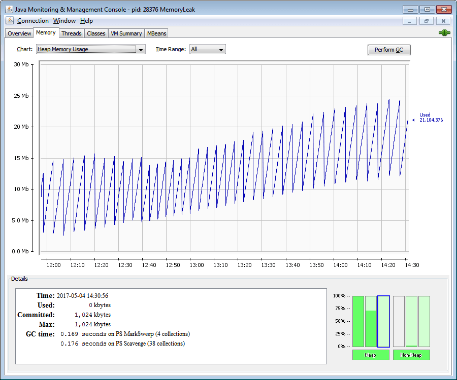

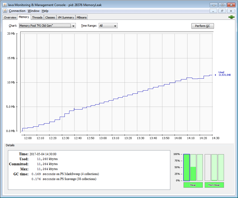

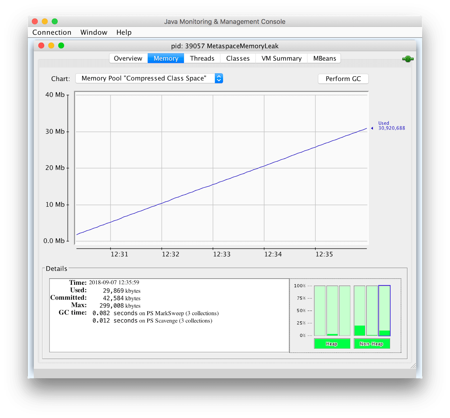

JConsole
JConsoleは、Javaアプリケーションのリソースをモニターするための優れたツールです。特に、Javaヒープ、メタスペース、圧縮クラス領域、CodeHeapの世代など、アプリケーションの様々なメモリー・プールの使用量をモニターするのに役立ちます。
次のスクリーンショットでは、プログラムの例として、JConsoleはヒープ・メモリーおよび古い世代の使用量が一定期間にわたって着実に増加していることを示しています。完全ガベージ・コレクションを数回行った後でも、このようにメモリー使用量が着実に増加している場合は、メモリー・リークが発生していることを示しています。
図3-1 JConsoleのヒープ・メモリー
JConsoleのヒープ・メモリー
図3-2 JConsoleの古い世代
JConsoleの古い世代

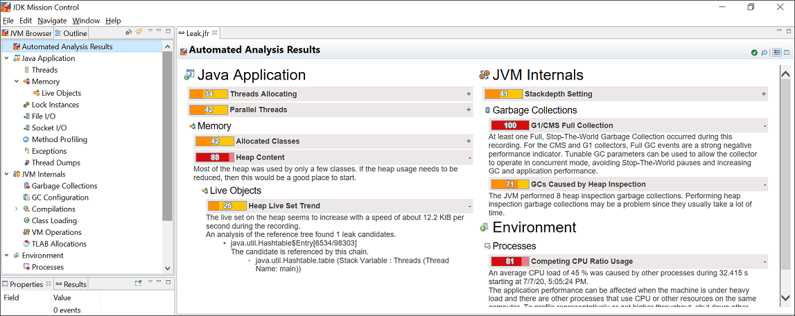

JMCを起動し、1時間分の一定時間の記録(プロファイリング記録)を開始します。フライト記録を開始する前に、「メモリー・リーク検出」設定から「オブジェクト・タイプ+割当てスタック・トレース+ GCルートへのパス」オプションが選択されていることを確認してください。
記録が完了すると、JMCで記録ファイル(.jfr)が開きます。「自動分析結果」ページを参照してください。メモリー・リークを検出するには、ページの「ライブ・オブジェクト」セクションにフォーカスを置きます。次に、ヒープ・サイズの問題を示す記録の例を示します:
図3-3 メモリー・リーク - 自動分析ページ
図3-3の説明が続きます
「図3-3 メモリー・リーク - 自動分析ページ」の説明
「ヒープ・ライブ・セットの傾向」セクションで、ヒープのライブ・セットが急激に増加し、参照ツリーの分析でリーク候補が検出されたことがわかります。

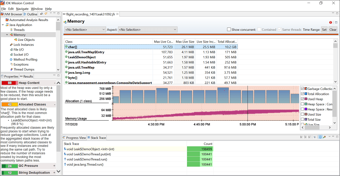

さらに分析するには、「Javaアプリケーション」ページを開き、「メモリー」ページをクリックします。次に、メモリー・リークの問題を示す記録のサンプル図を示します。
図3-4 メモリー・リーク-「メモリー」ページ
図3-4の説明が続きます
「図3-4メモリー・リーク-「メモリー」ページ」の説明
グラフから、メモリー使用量が徐々に増加し、メモリー・リークの問題が示されていることを確認できます。

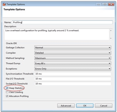

Javaフライト記録
ヒープ統計を有効にして収集されたフライト記録は、メモリー・リークのトラブルシューティングに役立ちます。これにより、Javaオブジェクトと、Javaヒープの上位の増加が時系列で表示されます。ヒープ統計を有効にするには、JDK Mission Control (JMC)を使用し、次に示すように、「ウィンドウ」→「フライト記録テンプレート・マネージャ」に移動して、ヒープ統計を有効にします。
図3-5 フライト記録テンプレート・マネージャ
フライト記録テンプレート・マネージャ
ヒープ統計は、.jfcファイルを手動で編集し、heap-statistics-enabledをtrueに設定して有効にすることもできます。

Javaフライト記録を使用して、リーク・オブジェクトを識別できます。リーク・クラスを検索するには、「メモリー」ページを開き、「ライブ・オブジェクト」ページをクリックします。次に、リーク・クラスを示す記録のサンプル図を示します。
図3-6 メモリー・リーク - 「ライブ・オブジェクト数」ページ
図3-6の説明が続く
「図3-6 メモリー・リーク - 「ライブ・オブジェクト数」ページ」の説明
追跡されているライブ・オブジェクトのほとんどがLeak$DemoThreadによって保持されており、このオブジェクトはリークされたchar[]クラスを保持していることがわかります。詳細な分析は、存続したオブジェクトのサンプリングを含む「結果」タブの古いオブジェクト・サンプル・イベントを参照してください。このイベントには、割当て時間、割当てスタック・トレース、およびGCルートに戻るパスが含まれます。

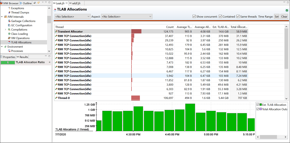

リークの可能性があるクラスが特定されたら、「JVM内部」ページの「TLAB割当て」ページで、オブジェクトが割り当てられた場所のサンプルを調べます。次に、TLAB割当てを示す記録のサンプルを示します。
図3-7 メモリー・リーク - TLAB割当て
図3-7の説明が続く
「図3-7 メモリー・リーク - TLAB割当て」の説明
割り当てられているクラス・サンプルをチェックします。スロー・リークの場合は、このオブジェクトの割当てが少なく、サンプルがないこともあります。また、特定の割当てサイトのみがリークの原因となっている可能性もあります。コードに必要な変更を加えて、リーク・クラスを修正できます。

次の例では、JConsoleのスクリーンショットは、圧縮クラス領域の使用量が時間の経過とともに一定の割合で増加していることを示しています。
図3-8 JConsole圧縮クラス領域
JConsole - 圧縮クラス領域
この使用量の増加を診断するために、NMTを使用してJavaプロセスを追跡できます。ベースラインとsummary.diffの出力を収集すると、ロード済クラス数の増加に対応して、クラス領域の使用量が大幅に増加していることがわかります。
